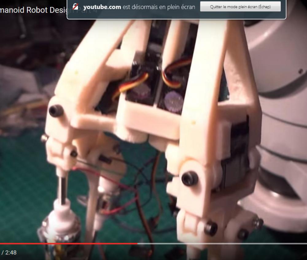

#196 Telson
Telson
  • 975 messages
  • Location:Punaauai - Tahiti
Posté 11 octobre 2016 - 07:51
Je te rejoins Oracid sur l'utilisation du vérin. Je ne pense pas que nous fassions un blocage. en tout cas pas en ce qui me concerne mais i faut avouer que c'est le système le plus souvent utilisé.
Par conséquent tel le noob que je suis, j'utilise aussi ce système.....Pour le moment.
Ensuite, je dirais que sa structure est aussi basé sur l'utilisation de servo pour la cheville et la hanche. Par conséquent seul le tibia et la cuisse sont pilotés par des moteurs linéaires :
Par contre sur ce site, à cette adresse : http://www.robot-maker.com/robotscope/robot-bipede/twinny_i20, là on trouve du très lourd.
J'ai regardé ce modèle sans pour autant trouvé suffisamment de détail....dommage....
