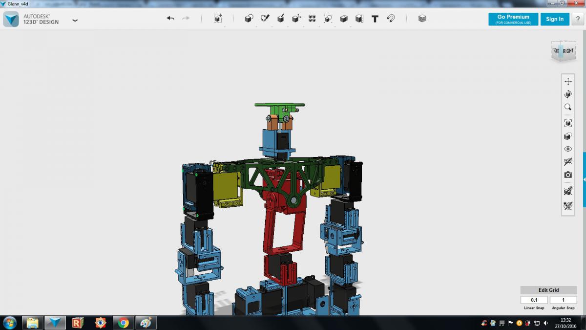

Coucou les maker's, alors ça avance doucement on va dire, j'ai reçu des servomoteurs plutôt sympathique je les rajouterai dans la liste.
En revanche j'ai aussi reçu les petits servo Corona, bon ben déjà quelques tests et ça tremblote pas mal, c'est un peu la loose car ils sont fait pour animer la tête, là limite on va croire qu'il a Parkinson le bignou :(
Dessus j'ai juste fais des tests voir comment ils bougent, et aussi sur la gestion de la vitesse, et bien pour exécuter le mouvement ça tremble pas mal. :( snif
Du coup je ne sais pas si ils vont servir, va falloir attendre pour éventuellement en racheter d'autres. (gggrrrrr) (j’achète plus en Australie lol)
En image j'en suis là, coté "design" j'ai pas trop d'idées, et faire quelque chose de complexe sur 123D ce n'est pas évident, il manque des outils on va dire comparer à 3dsMax, bref, je trouverai bien une solution.
Pour ce qui est des articulations du cou j'ai changé de procédé, j'ai repris le principe d'une vertèbre d'anguille :) c'est plus petit et plus fonctionnel je trouve.
(faut juste que je trouve une solution pour ces servos).
Pour la colonne les servos au final (si un jour il marche) se retrouveront au niveau du bassin et non du torse, après réflexions le mouvement n'en sera que plus adapter.
Voilou voilou, me reste pas mal de chose c'est clair, mais il faut que j'arrive à me décider à la vision, et là, suis un peu larguer, je ne sais absolument pas quoi prendre, tant niveau matériel que procéder, Vision stéréoscopique ou TOF, car je part du principe qu'il marchera ou sur pourra se déplacer et donc pouvoir lui donner la possibilité de voir, calculer les distances, le relief, détecter les visages, formes etc etc
Le Tof et moins gourmand en calcul...et que choisir en cam :'(
Bref, je cale, et ça ralentit la modélisation pour la tête..
Asshiiiirrraaaaaaaa HHEEEELLLPPPPPPP :)

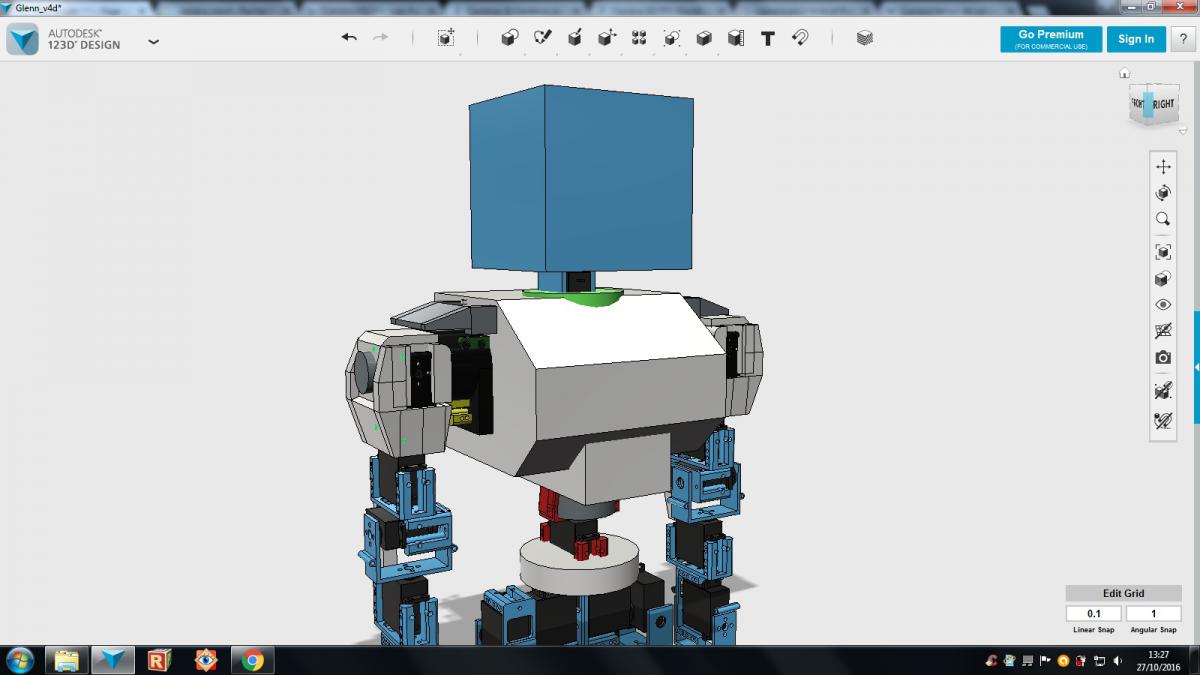

#229 Oracid
Posté 27 octobre 2016 - 05:05
L'habillage sur la photo du haut, c'est pour faire joli ?
#230 Oliver17
  • 2 758 messages
Posté 27 octobre 2016 - 07:31
Je fais des tests pour voir ce que cela pourrait donner plus tard en l'habillant un peu.
Euh c'est si moche que ça, c'est qu'un début hein, c'est en attendant de recevoir ma visserie :)

#235 Oracid
Posté 28 octobre 2016 - 10:20
Euh c'est si moche que ça...
Non, pas du tout, mais ça sert à quoi ?
Je pense qu'aujourd'hui la tendance va plus vers le style Boston Dynamics Atlas, alors qu'hier on était plutôt dans le style Honda Asimo.
Mais c'est vrai qu'Atlas a quelques coques de protections.
À mon avis, il faut que ça ait une utilité.
#236 Oliver17
  • 2 758 messages
Posté 28 octobre 2016 - 11:19
Oh ben l'utilité est de lui donner un look sympa (mais ça c'est pour plus tard si tout ce passe bien) et ensuite me faire plaisir :)
