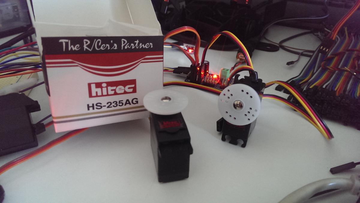

Bon bon bon, je suis entrain de tester des Hitec HS-235 AG, je ne trouve pas ça terrible, pourtant tous le monde en dit du bien, je dois surement m'y prendre mal.
Les servos tremble de partout, et garde la consigne une fois sur (fffiiiuuu) quand ça veut, et des que je les branches, ils mettent trop de temps pour trouver le "neutre"...
Et bien franchement ce sont les pires que j'ai pu tester, 60 € les deux, allez hop on se penche et à sec svp. :(
Si vous avez une idée, merci d'avance, sinon je vais les ramener tout à l'heure (et en plus je fais de la route et me tape les bouchons) ggrrrrrr
Merci.

GGRRRRRRRRRR j'ai remis la PCA9685 sous du 5 V et ça fonctionne mieux, par contre les autres servos du coups vont tous être en 5 V, et je n'aurais pas le couple maxi GGGGRRRRR
Pourtant il est écrit que ces servo vont jusqu'à 6 V.
A moins que sur la PCA9685 il doit y avoir une autre manip pour quelle soit bien en 6 V ???!!!???
Je rage, je rage, je rage, que c'est frustrant d'être débutant dans ce milieu :'(

PCA9685 !!! Et bien j'ai eu exactement le même problème avec ces cartes clones....Tu as acheté ce matériel où.
Ensuite, l'alimentation des servo doit se faire directement sur les pins d'alimentation des servo ou plus précisément ne pas passer par le régulateur (bornier vert).
Sur ta photo on voit que tu passes par ce bornier vert.....Pas bien !!! La puissance du régulateur est soit trop juste, soit trop instable.
En tout cas moi je n'ai jamais réussi à faire fonctionner mes servomoteurs correctement avec une carte PCA9685 clone.
Pour résoudre le problème j'ai acheté que de l'original, directement chez le fabricant ou revendeur agrée (servomoteurs et carte maestro) et plus de problème. Les servomoteurs  ne tremblent plus, ils répondent parfaitement aux consignes et ont un bon centrage.
C'est vrais que les débuts sont difficiles. Très difficiles mais nous n’avons pas choisi un projet facile !!
Courage !
tu peux " bidouiller " pour alimenter séparément tes servos avec du 6V , en gros tu ne branche plus tes servo 6V directement sur la carte, tu les branches sur une veroboard ou autre à côté .. et  tu prends le signal de commande qui vient du PCA9685 pour piloter tes servo qui sont branchés à côté.

C'est aussi une très bonne solution d'autant que les pistes du PCa ne sont pas très balaises pour faire passer bcp de courant...J'avais fait un post sur ça d'ailleurs...

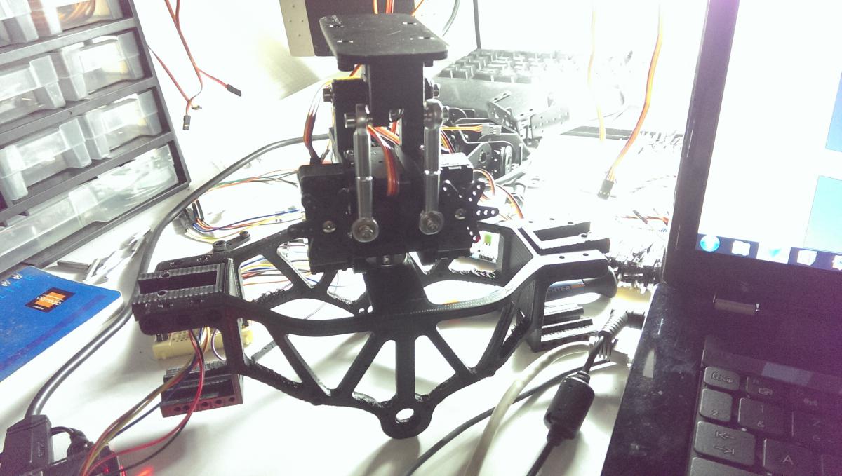

En attendant voici le cou, avec le torse et le début de la fixation des épaules, va falloir que je joue de la lime, je ne me suis pas laissé une marge de manœuvre pour les pièces à emboîter lol, il faut que je peaufine un peu le cou, d'ailleurs on peut voir les nouveaux servo dessus de chaque coté.
J'attend toujours mes vis snif

Bon ben, des ptits tests avec le cou, et ça ne me plait pas, je crois que je vais simplifier la chose et ce sera moins jolie, tant pis.

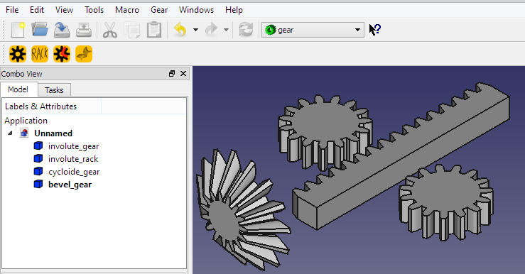

Ps : sinon les gars vous ne connaissez pas un logiciel permettant de concevoir des pignons/engrenages conique par hasard que je puisse avoir les dimensions et cotes exact pour les modéliser.
(gratuit bien entendu).
Merci
#252 Path
  • 2 504 messages
Posté 03 novembre 2016 - 18:41
A priori, dans freecad, il faut une macro
http://www.freecadweb.org/wiki/index.php?title=Macro_FCGear/fr
Liste des macros : http://www.freecadweb.org/wiki/index.php?title=Macros_recipes/fr
