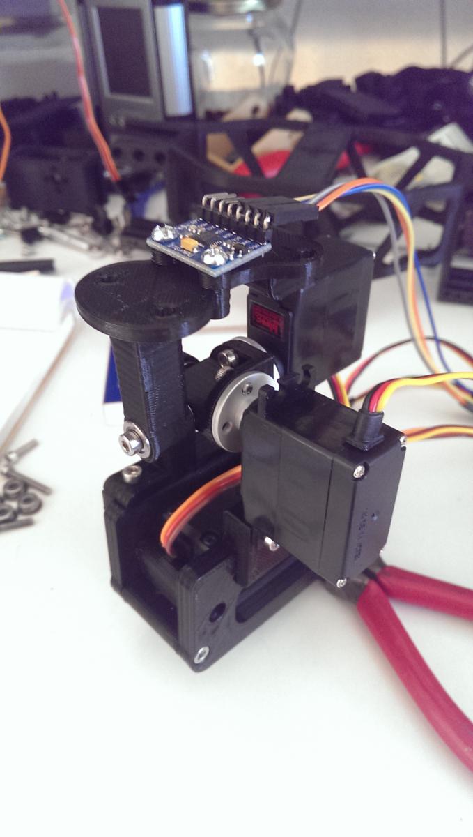

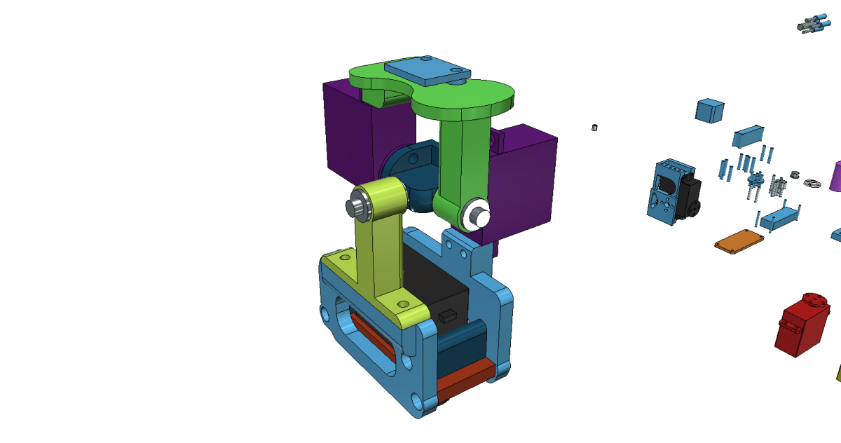

Plop les Maker's, un ptit retour, je traine un peu, il y a des jours comme ça, m'enfin...
J'ai revu le cou, mais sans les engrenages conique (snif) j'ai testé Freecad mais leurs engrenages ne sont pas terrible et les formules qu'ils utilisent j'ai un doute de leurs résultat, je dis ça car pendant plusieurs jours j'ai bouffé de la formules pour créer des engrenages (super intéressant), mais je ne m'en sors pas trop donc je met ça de coter, ce sera une des améliorations à apporter plus tard :)
Alors j'ai fais un truc hyper simple, maintenant tout en haut de la pièce ce trouve représenté une central inertiel, je voulais la mettre au plus prés des axes (pour avoir un meilleur retour de données), donc du coup en haut je ne sais pas si c'est bon ???
Qu'en pensez vous ?
Merci

Moi j'aime bien la façon dont tu as fait ça : simple et efficace.
Sinon oui le placement de la centrale inertiel me paraît judicieux si le but c'est de stabiliser la tête ;) où d'autre aurais tu voulu le placer sinon ?

@ Mike : (déjà la central n'était pas dans le bon sens, j'ai rectifié) sinon au plus proche des axes X et Y, mais c'est pas faisable.
Stabiliser la tête, oui entre autres, mais aussi pour voir les délires que je pourrais me faire ^^, récupérer les infos au niveau de la tête peuvent être intéressant je trouve, à savoir que j'ai une autre central qui elle sera placé au niveau du basse (un jour peut être). ^^

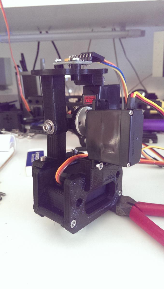

Sinon voilà ce que ça donne ^^
PS : par contre ça va être vite chiant si les servo tremblent toujours une fois sur leurs positions :( (du moins pas tous et quand ça veut).
Merci ^^

Ben je pourrai pas te répondre sur cette histoire, je constate juste qu'à l'"instant t" ^^ parfois ça tremblote, parfois non, mais là ça ne le fait plus, puis comme la souligné Telson, ma carte qui pilote mes servos est un clone, ce qui pourrait être la cause des problèmes, j'attend de voir pour pouvoir m'en acheter une officiel.
J'ai fais un test avec la central rapide comme ça, ça va, elle est pas trop mal placé apparemment, les valeurs m'ont l'air correct.
