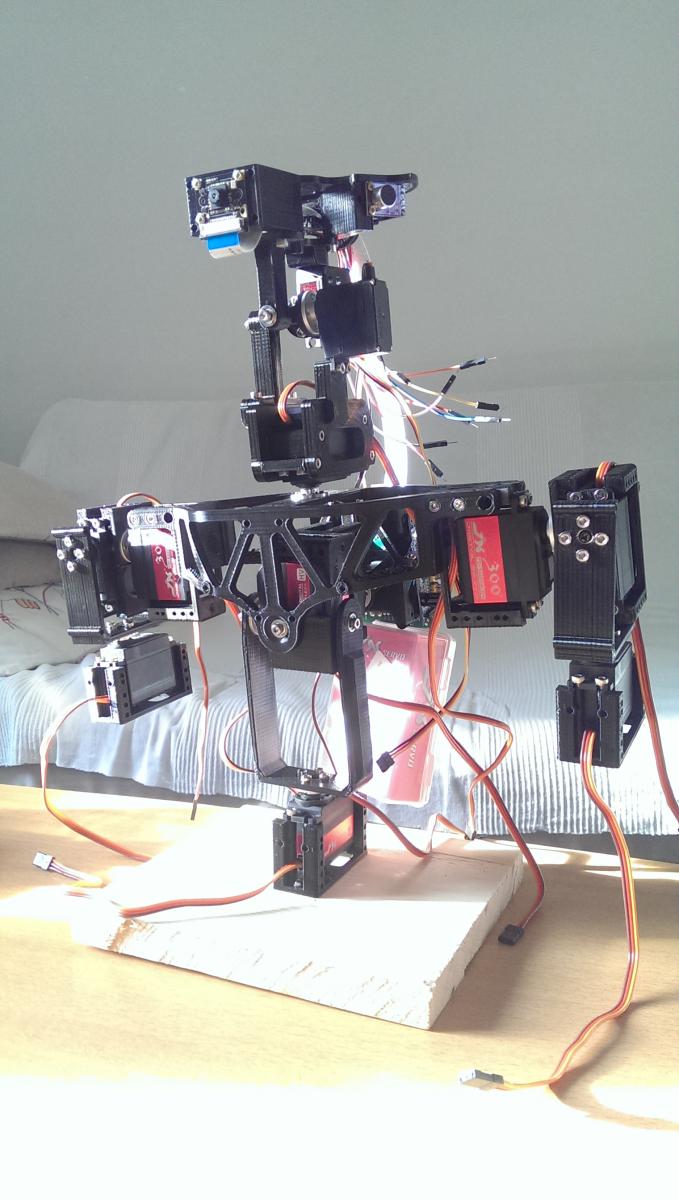

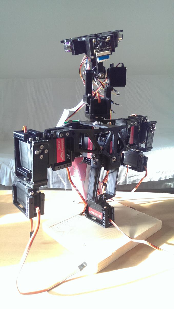

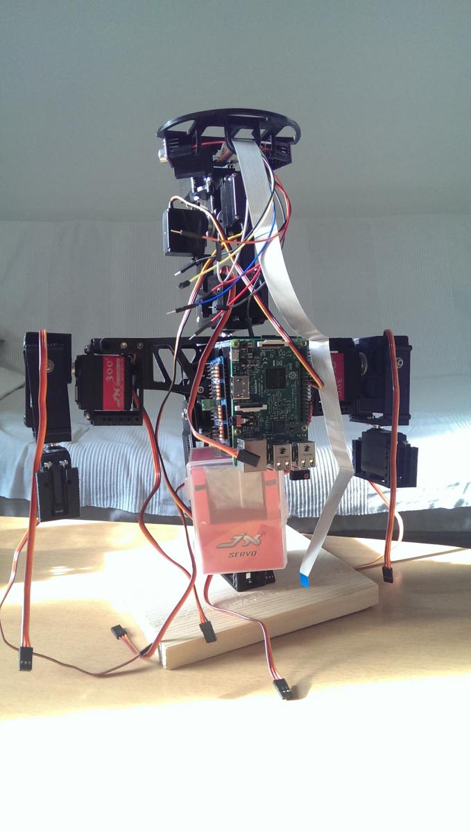

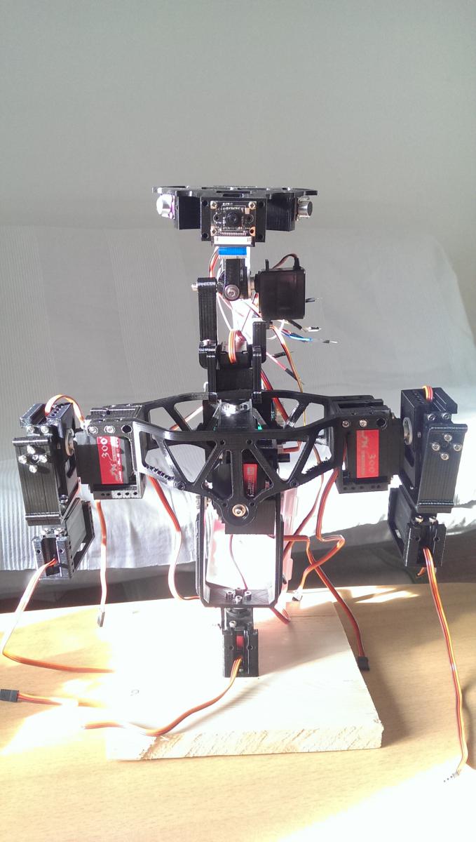

Bon bon booonnnnn coucou les Maker's, j'ai reçu les vis que je n'aurais jamais du avoir (celles qui se sont perdu), j'en ai profité pour monter Glenn avec un maximum de vis (vais avoir des ampoules lol), donc déjà je sais que j'ai pas mal de chose à revoir, inverser des servos sur la colonne, car trop de poids sur l'arrière.
Sinon le bestio fait 1.5 kg (j'arrondi), j'ai pesé avec la planche qui maintient le tout, plus la PI à l'arrière avec un PCA9685.
Par curiosité je vais tout de même brancher quelques servo et voir ce que ça donne, si vous voyez un nouveau post ou je pleure vous étonnez pas, c'est que j'aurai tout péter lol
Bon là, il n'a pas d'avant bras, et pas de bras pas de chocolat ^^ (ok je sors)
Bon le mieux ce sont les photos je pense ^^
Merci ^^
Ps : @ Oracid ; j'ai fais ce que j'ai pu pour le fond blanc ;)
Edit : que pensez vous du poids, cela vous parait lourd pour l'instant, car le poids risque tout de même d'être augmenter, je vais essayer de ne pas dépasser les 2 kg pour le haut, peut être un peu d'espoir pour pouvoir le faire marcher.
Vos avis m'intéresse...

WWAAAHHOOUUUU, je pensais que le servo qui tenait tout le poids, du moins celui qui pour moi forcerait le plus, et bien tiens bien le coup, je viens de faire quelques petits tests rapide (avant en arrière pleine bille Axe X), ça tiens le coup et rien n'a péter, et il ne fais pas de bruit lorsqu'il tiens ça position, du coup va falloir que je test en rajoutant du poids pour voir ^^
En revanche, j'attend de voir à quel moment le grand U qui maintient le torse au servo fixer sur la planche va péter ^^

Ouaaaaaaah !!!! La tronche !!! On dirait un Alien ! Magnifique !
Pour les photos, ton fond gris vert est super, mais c'est quoi ce tissu blanc au centre qui réfléchit la lumière ?

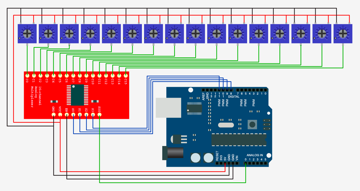

Si tu soudes un fil sur le potentiomètre du servo il faudra utiliser une entrée analogique pour lire l'angle ;)

Il y a ce genre de module qui peu être utile https://www.sparkfun.com/products/9056
Après est ce que c'est nécessaire de le faire avec tous les servo, tu voudrais connaître la position dans quel but?
