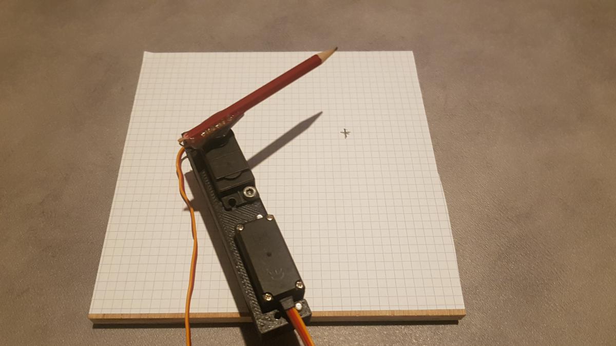

En effet je suis un peu perdu dans ce que tu demandes..
Donc, les 2 problèmes actuels sont bien
-gérer l'accélération/décélération d'un servo sans retour d'information ?
-faire bouger la main du robot par exemple, en indiquant seulement les coordonnées de destination, sans s'occuper des angles de chaque servo?
#345 Oliver17
  • 2 758 messages
Posté 13 janvier 2017 - 19:25
@ Ashira : oui m'sieur
#346 ashira
ashira
  • 1 333 messages
Posté 13 janvier 2017 - 19:46
Si je devais résoudre ces 2 problèmes je commencerai par celui où il faut atteindre un point dans l'espace avec la main. Et je commencerai à essayer en 2d avec une petite maquette pour valider les calculs.
Une fois que ça fonctionne en 2d j'essai en 3d.
Et une fois que ça fonctionne la je fais des pentes d'accélération et de décélération.
Comme maquette 2d je ferai un truc simple avec 2 servomoteurs par exemple.
En gros comment atteindre la croix en indiquant seulement ces coordonnées 2d, et après même démarche en 3d etc.
(Ce n'est qu'un avis, je n'ai pas la réponse!)
