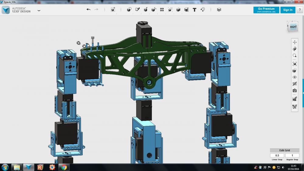

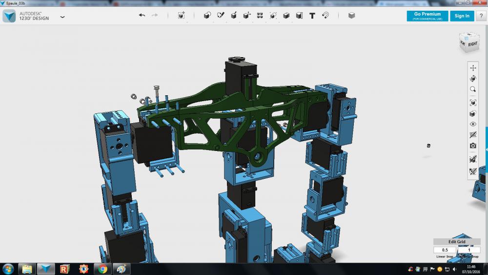

Edit : en fait j'aimerais si c'est possible, placer trois mini servo pour la tête, ou deux au moins pour les axes X et Y, pour la tête, on y trouvera 2 caméras, 2 micros, 1 central inertielle (dans un premier temps), donc déjà ce poids (plus l'impression 3D) ne risque t'il pas d'être trop lourd pour des mini servomoteurs ??
Un ptit screen tout de même pour l'avancer, à savoir que la structure du torse et bien je m'y suis repris à 5 fois facile lol, manque de maîtrise de ce modeleur, mais ça vient doucement. J'aurais préféré Fusion 360, mais bon, pas de tunes pour ça ^^

Ps : j'ai rajouté des screens pour ceux qui suivent un peu ce post ^^
Je trouve que tu débrouiller très bien avec 123D. Mieux que moi, en tout cas. C'est ce que James Burton utilise, c'est quand même une référence quand on voit tout ce qu'il conçoit avec.
