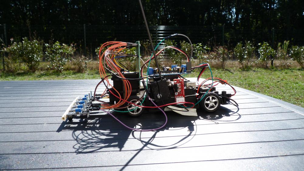

Posté 19 août 2016 - 12:31
Aujourd'hui petit test avec un circuit un peu plus grand.
Bon c'est pas parfait, le robot fait le circuit une fois sur trois. Je pense descendre les capteurs plus proche du sol et mettre un amortisseur à l'avant sinon je risque d'avoir de la casse  :ignat_02:
A suivre :)

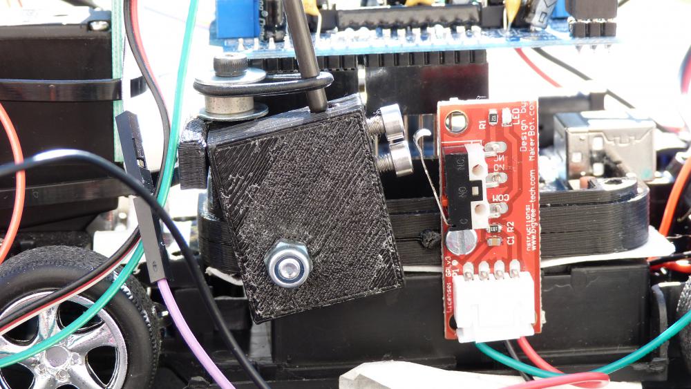

Aller aujourd'hui j'ai fini la partie comptage de tour du robot, je fait au plus simple  :ignat_02:
Une tige carbone de cerf volant + un joint torique + une piece imprimé en 3d + un micro switch :
Je vais surement lui ajouter une boule en mousse sur le haut de la tige pour augmenter la surface de contact, il y aura surement des ajustement à faire le jour du concours car mine de rien c'est haut (1 mètre)
Maintenant reste plus qu'a rajouter un petit bout de code  :yahoo:

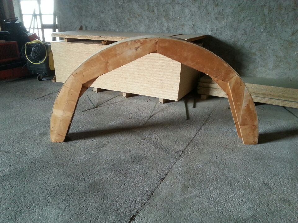

En fait pour compter les tours , j'ai choisis la solution de venir toucher l'arche symbolisant la ligne de depart/arrivé :
Le point le plus haut de l'arche fait 1050 mm, ma tige carbone fait cette taille à peu prés sachant que je ne souhaite pas que mon robot soit stoppé sous l'arche a cause de la tige de carbone (qui n'est pas très souple) je préfère rajouter une boule en mousse qui s’écrasera un peu au passage de l'arche.
Je ne sais pas si je suis très clair dans mon explication ...
#59 Oracid
Posté 21 septembre 2016 - 12:55
Ok, merci, j'ai compris.
Faut tester, parce que la boule peut accrocher au portique.
