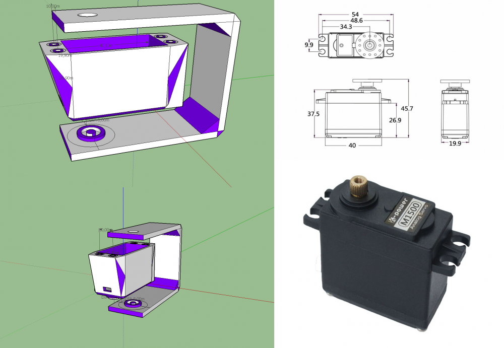

J'ai donc acheter pour pas trop cher 4 servos k-power M-1500 supposés soulever 16kg/cm (ce qui est raisonnable je trouve )
que j'ai reçu et tester et qui semblent tenir leur promesses.  :yes:
Avec Sketchup j'ai donc créer un modèle 3d pour faire une "coque articulée" à mes nouveaux jouets et pouvoir les utiliser dans mon bras :
(plutôt pas mal pour une première dans la 3d non ?)
(oui c'est en M je vais changer les cotes pour l'impression en cm )
Je vais aller embêter mon voisin qui dispose d'une imprimante 3d collaborative.
Voila je vous tien au courant de l'avancement des que possible (la c'est que le début du début).

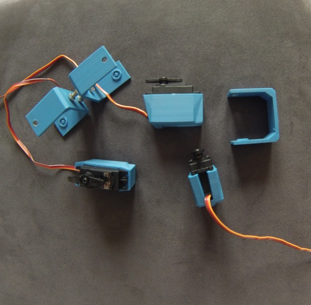

Voila après quelques jours d'attentes les pièces sont imprimés;
c'est une première pour moi l’impression 3D mais je trouve le résultat plutôt satisfaisant  :
imprimé en 0,25mm en hauteur de couche par une Ultimaker 2+
(plutôt joli le bleu non ? )
je vous refait une MAJ dés que j'ai fini mon assemblage   :yahoo:

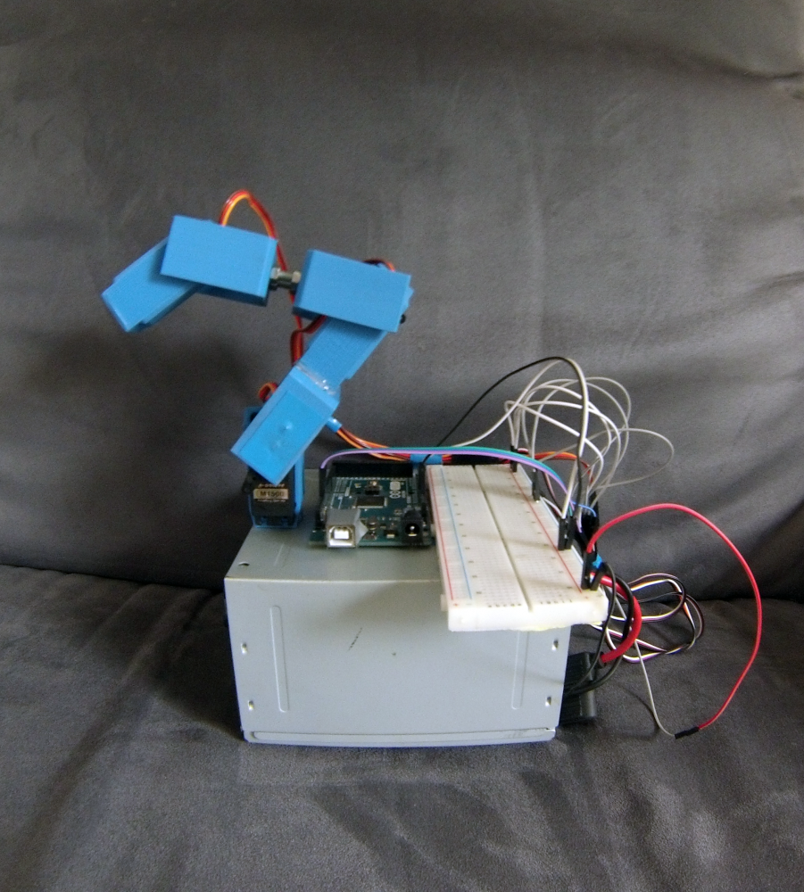

voici ce qu'il donne assemblé :
arduino méga plus alim 500 w pour être sur de pas griller la carte
je ne sait pas a quoi il servira mais les test des bases on lieu demain !
suivra les maths ! youpi avec plein de trigo ! yes !

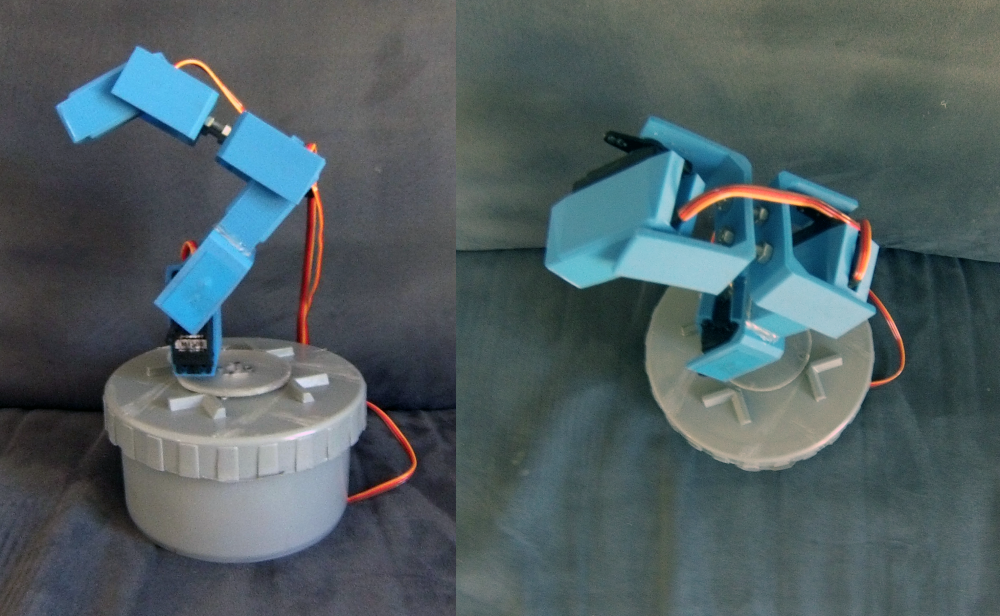

Encore une petite MAJ pour dire que j'ai monté le bras sur un socle rotatif avec 180° de liberté (vous l'aurez compris c'est donc un servo qui se trouve la dessous)
quelques photos (c'est assez basique mais ça marche ) :
