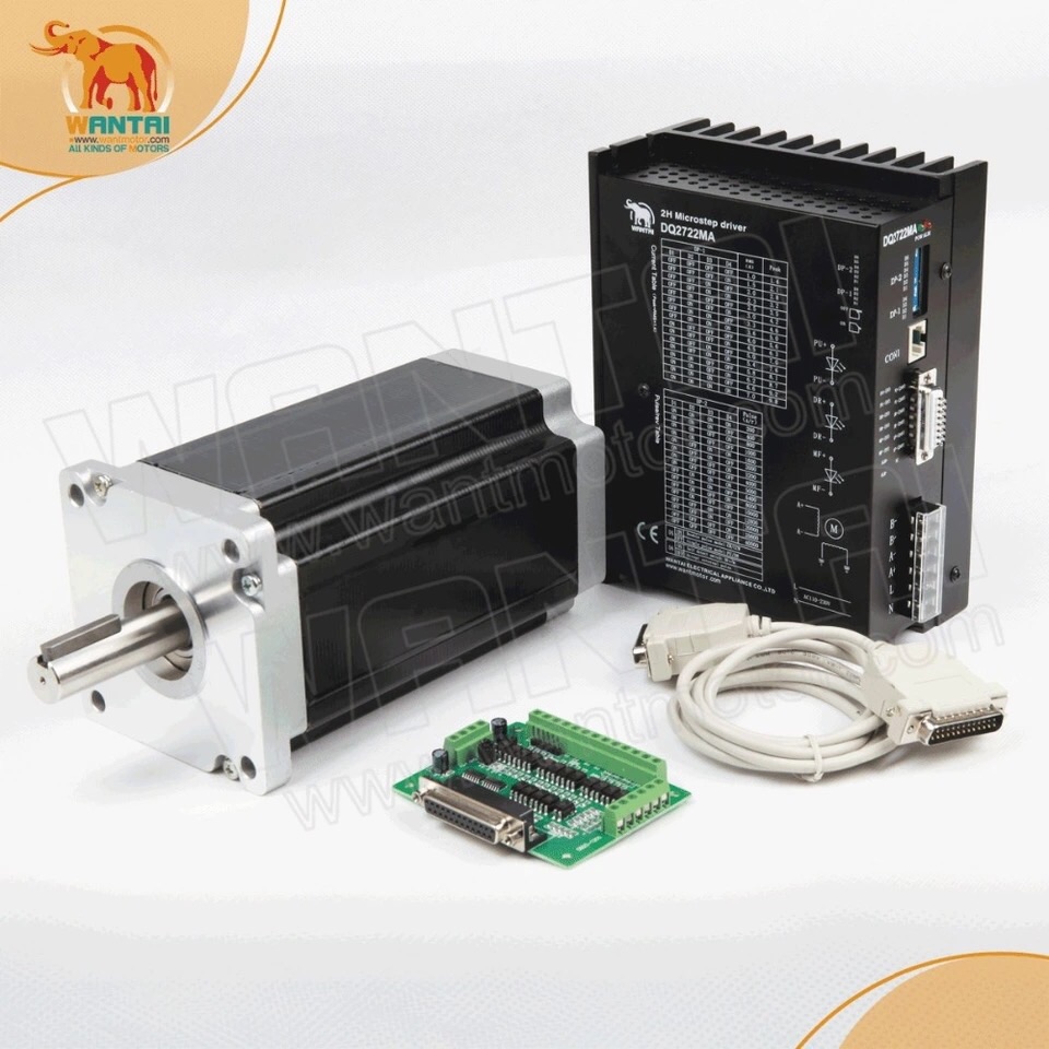

Pour info le moteur est fourni avec ca: ca vaut le coup ou pas?

J'ai un petit doute sur le calcul de ton couple mais comme je ne connais pas ton installation je préfère te laisser choisir le NEMA42 (je préfère toujours surdimensionner) si tu as le budget, surtout qu'il est fournit avec le driver adapté(boitier noir), même si certains te diront peut-être de ne pas prendre du chinois ...
Pour l'alimentation de tes scie, tu les alimentes sans passer par l'arduino donc aucun soucis de ce côté pour le moteur NEMA42, certains drivers sont alimenter en 220V et c'est le driver qui alimente le moteur. Pour les distributeurs il te faudra une alimentation 24V à déterminer en fonction de la consommation des distributeurs, et une alimentation 5V pour l'arduino.
Pour les boutons poussoir, je te conseille de prendre de vrais bouton de machine :
Sur la photo que tu as mis, la carte électronique et le câble ne devraient pas te servir.

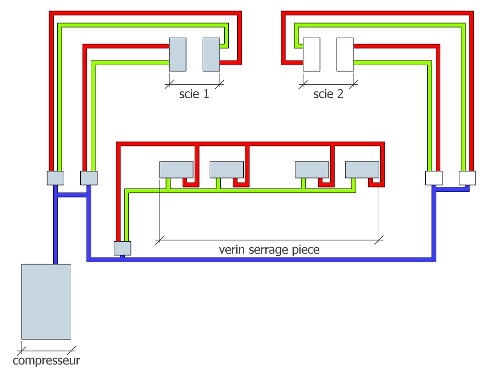

pour info, voici le tableau que je souhaiterai et aussi mon shema pneumatique, pouvez vous me dire ce que vous en pensez?
bonne journee
