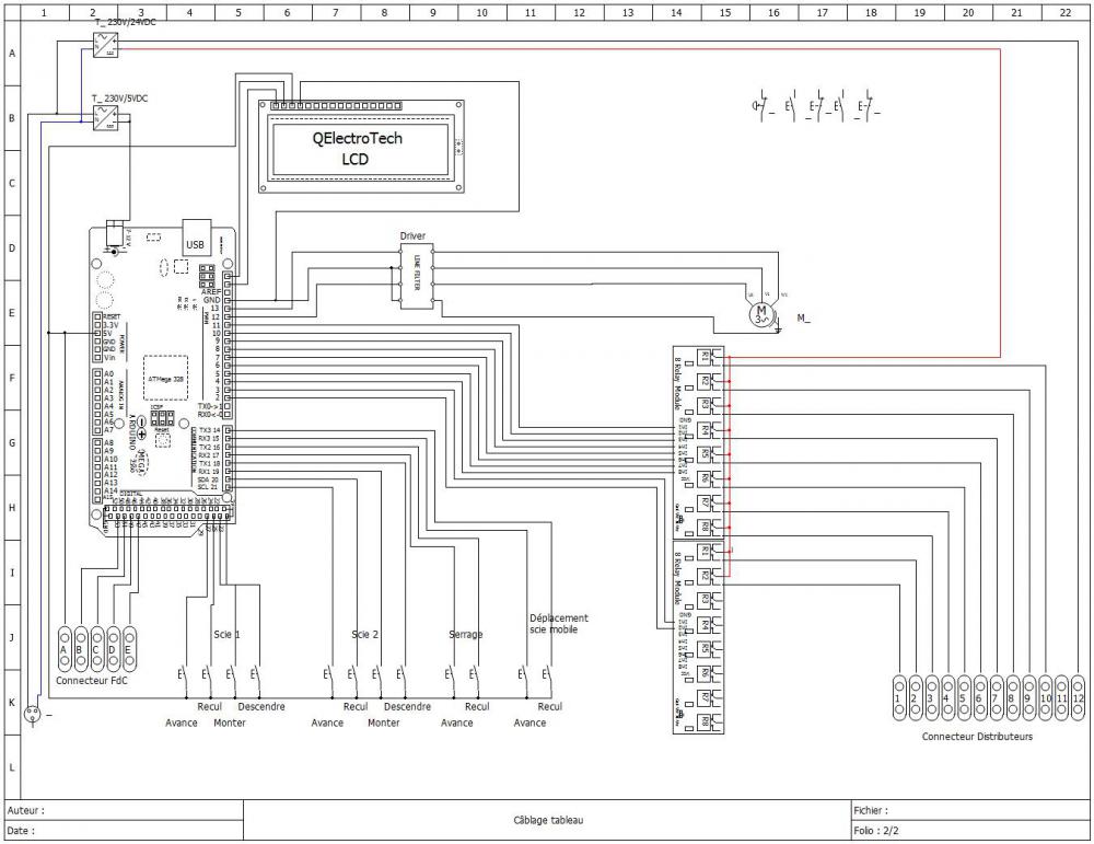

Je n'ai pas eu le temps de continuer le schéma, j'étais sur un projet perso...
Tu as pris quel moteur pas à pas , Nema34 ou Nema42 ?

J'ai mis un bornier pour les distributeurs et un bornier pour les fin de course car ceux-ci sont à l'extérieur de l'armoire, je viens de voir que j'aurais du mettre aussi un bornier pour le moteur pas à pas.
Je n'ai pas encore décidé pour les poussoirs des scies et l'arrêt d'urgence sera placé pour tout arrêter, y compris les scies.
L'interrupteur général et les fusible ne sont pas encore en place.
J'ai choisi un afficheur LCD sur I2C, il y a moins de fils à câbler :D .
Je mettrai les fin de course sur un autre schéma.
Il y a peut-être des choses à fignoler ...

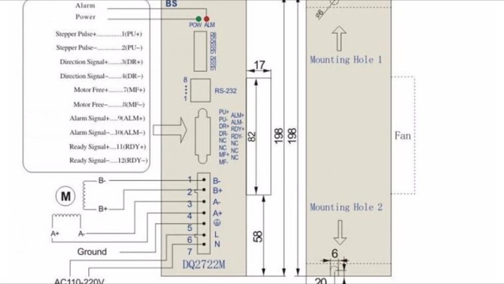

Bonjour merci pour ton travail, juste 2 /3 petites choses concernant l'écran le l2c c'est un genre de bus c'est ca? Faut il des câbles spécifique et un écran spécifique (as tu des lien), concernant le driver je vois que tu a 4 fils branche sur l'arduino mais sur le driver que je vais avoir il y a plein de borne c'est normal (je te mettrai une photo) et enfin je pense qu'il manque le clavier et l'inverseur.merci encore. Bonne journee
Édit: tiens voilà pour le driver. Source: http://discountcncparts.com/products/wantai-stepper-digital-driver-dq2722ma-110-220v-7-0a-300-microsteps-matching-nema-42-stepper-motor-cnc-laser-mill/

Pour le driver, tu utilises généralement Pulse et Direction, soit 4 fils, il faut aussi l'alimenter, ici en 220V. Il faudra tout de même vérifier la doc de ton driver.

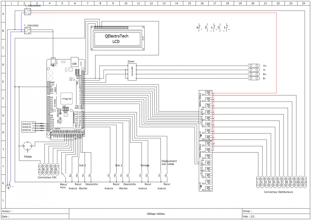

Le clavier n'est pas branché comme il faut, parce que ce n'est pas un clavier 16 touches.
J'ai mis un bornier pour le moteur, une prise pour la pédale, et cette pédale ne sera pas inutile : j'ai vu que l'on avait pas mis de bouton pour le départ du cycle pour le mode Auto. Si tu ne trouve pas de pédale, tu pourras toujours mettre un bouton poussoir, en attendant.
As-tu les relais que tu veux utiliser pour les scies ?
Edit : Il faudrait aussi que je m'occupe du côté 220V, mais il faut que je trouve un autre élément dans le soft pour remplacer le driver et l'alimenter

Tu n'as pas trop de bouton poussoir ?
Je ne sais pas quelle couleur de bouton tu veux utiliser pour telle ou telle fonction mais ne mets pas de rouge pour l'ouverture du vérin de serrage : le rouge ne s'utilise que pour les boutons d'arrêt, c'est très important pour la sécurité, cela t'évitera de faire une erreur qui pourrait entrainer un accident, et pire encore si tu n'est pas le seul à utiliser la machine.
Bien vu pour le bouton tournant.
Ton bouton d'arrêt d'urgence est très, deux circuits ça peut servir mais pas obligatoire.
Un truc sympa c'est de mettre des boutons verts avec voyant (220V) pour la mise en marche des scies. (Edit : si tu veux je te passerai le schéma qu'on avait fait pour ma CNC avec 2 boutons poussoir+ 1 voyant + un contacteur)
Edit : la pédale : http://www.bis-electric.com/catalogsearch/result/?q=p%C3%A9dale

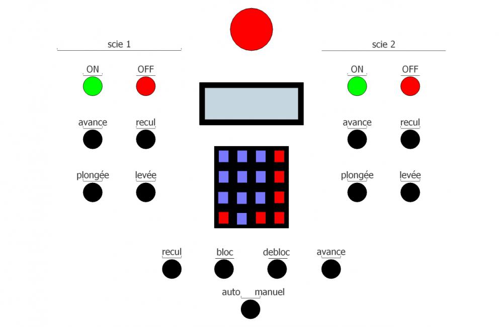

merci de ta reponse, donc j'ai modifier mon panier: 12 poussoirs noir, 2 vert, 2 rouges, 1 tournant, 1 contacteur auxiliaire NO pour le tournant, 1 aret d'urgence, 2 voyant lumineux vert 230V et des portes etiquette. tu trouvera ci joint le nouveau shema du tableau. concernant pas pedale je ne pense pas que ca me sera utile mais on verra plus tard, je vaus quand meme la cabler et la programer (si ca pose pas de soucis).
dans un poste precedant tu m'avais parler de mettre un bouton pour lancer le cycle (auto) mais ne peut on pas utiliser un bouton du clavier pour faire ca? sinon j'en remet un vert ce n'est pas un probleme.
et oui je veut bien ton shema. merci beaucoup.
peut tu me dire si pour toi tout est bon? car je pense commander tous ca et l'arduino demain ou ce soir pour realiser mon tableau de commande.
les colis commence a arriver, mon amis m'a ramener les pattes de fixation des verins hier, et j'ai recu le nema 42 et le driver ce matin, d'ailleur le nema est une belle bete.
merci pour tous et bonne journée

Je parlais de bouton vert avec voyant intégré et non un voyant séparé, c'est plus sympa et ils avaient ça sur le site que tu indique, mais c'est juste un choix esthétique. :D
Oui tu peux remplacer la pédale par un bouton, mais la pédale est plus pratique, à mon avis, pour avoir travailler sur une machine à deux scies :tu tiens le bois avec les deux mains donc il ne reste plus que les pieds pour demander la coupe...
On peut utiliser un bouton du clavier pour lancer le cycle mais ça ne résistera pas longtemps donc à proscrire.
Comme choix, il te reste la pédale ou un nouveau bouton poussoir, à toi de choisir.

je vais remettre un bouton poussoir pour lancer le cycle, le bouton de marche je vais en mettre des lumineux plutot que le voyant et vu comme ca pour la pedale je vais peut etre en mettre une en fin de compte, je pensais que un fois que j'appuyais sur le bouton serrer, la piece etais bloquée tant que je n'appuyais pas sur desserer mais tu me dit que des que je relache la pression s'arette c'est bien ca?
edit: je n'ai peut etre pas tous compris, la pedale c'etais pour lancer le cycle? autre chose, je souhaite prendre des bornier aussi, le probleme est que je ne connais pas le pas des cartes arduino, pouvez vous m'aider. bonne journee
En fait, vu qu'on fait tout passer par l'Arduino, tu peux faire ce que tu veux, c'est juste une question de programmation.
La pédale c'est bien pour lancer le cycle, comme je m'étais dit que tu pourrais avoir les deux mains prises, elle est à mettre en parallèle du bouton comme ça tu aura le choix.
Il faut voir à quoi correspond le cycle, mais une seconde pédale pourrait-être possible si tu veux séparer le serrage du reste du cycle.
La solution que je te propose c'est de mettre deux prises sur ton boitier et tu pourras ajouter la (les) pédale(s) plus tard si tu vois que tu en as besoin, et cela sans avoir besoin de refaire le câblage.
Si je comprends bien ce que tu veux faire avec les borniers, la solution présentée il y a quelques jours n'est pas mal sinon il y a ça mais je préfère la première solution.

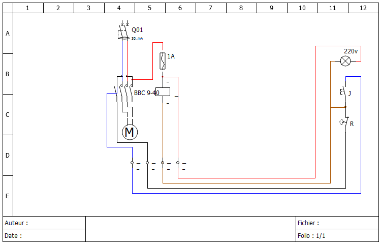

Le schéma des boutons poussoir et relais pour une scie :
C'est celui qui avait été fait pour ma CNC il faudra l'adapter.
Dans ta commande tu n'as pas mis l'interrupteur général.
