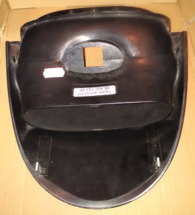

Je voudrais modéliser une pièce pour ma voiture : le haut de la console centrale, où se situe l'écran multifonction, avec objectif d'ajouter un emplacement pour l'écran 7" de la caméra de recul (l'écran étant tactile il pourrait servir à autre chose...
Mon problème : comment modéliser la base de cette pièce avec ses formes particulières ?

#10 levend
  • 5 658 messages
Posté 22 janvier 2017 - 02:57
Serait-il possible d'avoir une photo de la pièce ?
Avec beaucoup ... beaucoup de retard :

Posté 22 janvier 2017 - 01:09
Il faudrait d'abord que je la numérise afin d'effectuer la modification dont je parle dans mon premier message, c'est pour cette raison que je ne peux la commander à mon garage habituel.
J'ai déjà deux pièces, celle-ci (acheté pour être modifiée) et celle encore dans la voiture, il y a une toute petite différence entre les deux pièces : celle dans la voiture a un emplacement pour la LED de l'alarme.
