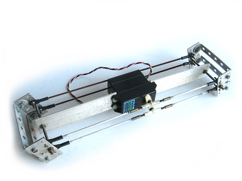

En fouillant dans mon grenier, ce matin, j'ai retrouvé mon premier parallélogramme tout rouillé qui date de la fin des années 70s.
On peut voir le matériel de modélisme qui était disponible à l'époque.
Cette réalisation est très importante pour moi, car c'est à partir de là que j'ai laissé tomber la ferraille pour les Lego.
- pour l'entre axe. Oui, en résumé, il faut que les cotés du rectangle soient bien parallèles. Je parle de la distance entre les axes des visses.
- désolé, pour l'accélération, non je n'ai pas d'exemple.
- pourquoi faire du sur mesure alors que ce qui existe pourrait te convenir et a déjà été grandement étudié.

Merci pour la fouille du grenier et la magnifique photo ! Je comprends mieux "la distance entre les axes des visses"

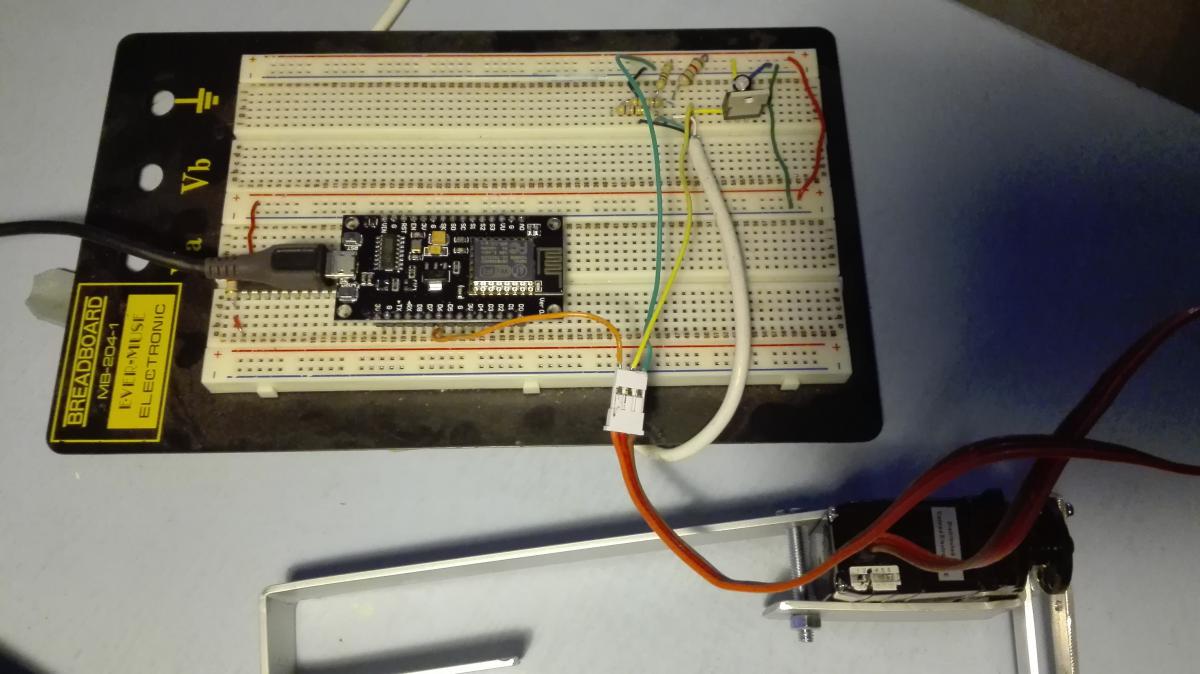

J'ai pu faire tourner l'exemple Arduino "blink" qui fait clignoter une led et là je viens de faire un premier test pour contrôler un servo-moteur
Tout fonctionne !

Ok. Mais dans ton cas, quel est l'avantage du nodeMCU par rapport à un simple Arduino, puisque d'après la photo plus haut, tu n'utilises pas le wifi ?
Mais peut-être utilises-tu le cable USB pour téléverser le programme ? Dommage, si c'est le cas, que le wifi ne soit pas utilisable !
Le wifi, tu l'utilises entre quoi et quoi ?

Oracid, le wifi sera utilisé pour commander le robot depuis un smartphone (voir la première version E-Rambo)
A l'époque c'était un ATmega328 + une carte Bluetooth mais vu qu'il y a cette solution nodeMCU avec microcontrolleur et Wifi tout intégré et pas cher, je vais voir ce que ça donne.
