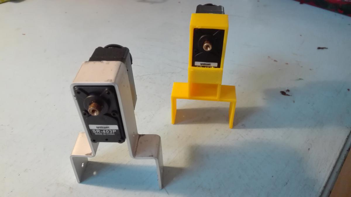

Petite news : finalement j'abandonne la structure en aluminium. Je vais tout imprimer !
Je ne pensais pas que les pièces en PLA pouvaient être si solides. Évidemment le résultat est bien plus précis que mon usinage manuel et même pas besoin de brancher la perceuse, les troues sont déjà là.
Voici une comparaison, alu/PLA

Le PLA solide oui mais attention c'est pas toujours évident.....N'hésite pas à passer en palonnier alu....
Tu as de beaux servomoteurs avec contre-axe et retour de position ?
Tu en es content en terme de précision de positionnement et de stabilité?

Merci Oracid. Oui le principe existe bien mais là je fais la pièce sur-mesure pour mon servo-moteur et je compte continuer à travailler le modèle 3D de cette structure pour pouvoir y "clipser" ensuite la coque externe.
@Telson et @Oliver17 merci pour les conseils.
Concernant ces moteurs, je suis assez fan. Ils gardent fermement leurs position tant qu'ils sont alimentés donc pour les jambes d'un bipède c'est top.
"retour de position" il n'y a pas de signal de retour mais l'asservissement du servo me suffit.

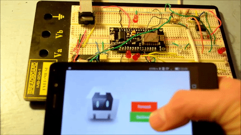

Aujourd'hui je suis super content, j'ai fait ma première appli avec Cordova.
Pour l'instant j'ai simplement mis 2 boutons pour allumer 2 leds connectées à mon nodeMCU.
L'appli est chargée sur mon smartphone qui communique avec le nodeMCU en WIFI.
Le système Cordova permet de compiler l'appli pour la rendre disponible aussi bien sur Android, IOS, Windows phone, etc...  :blind:

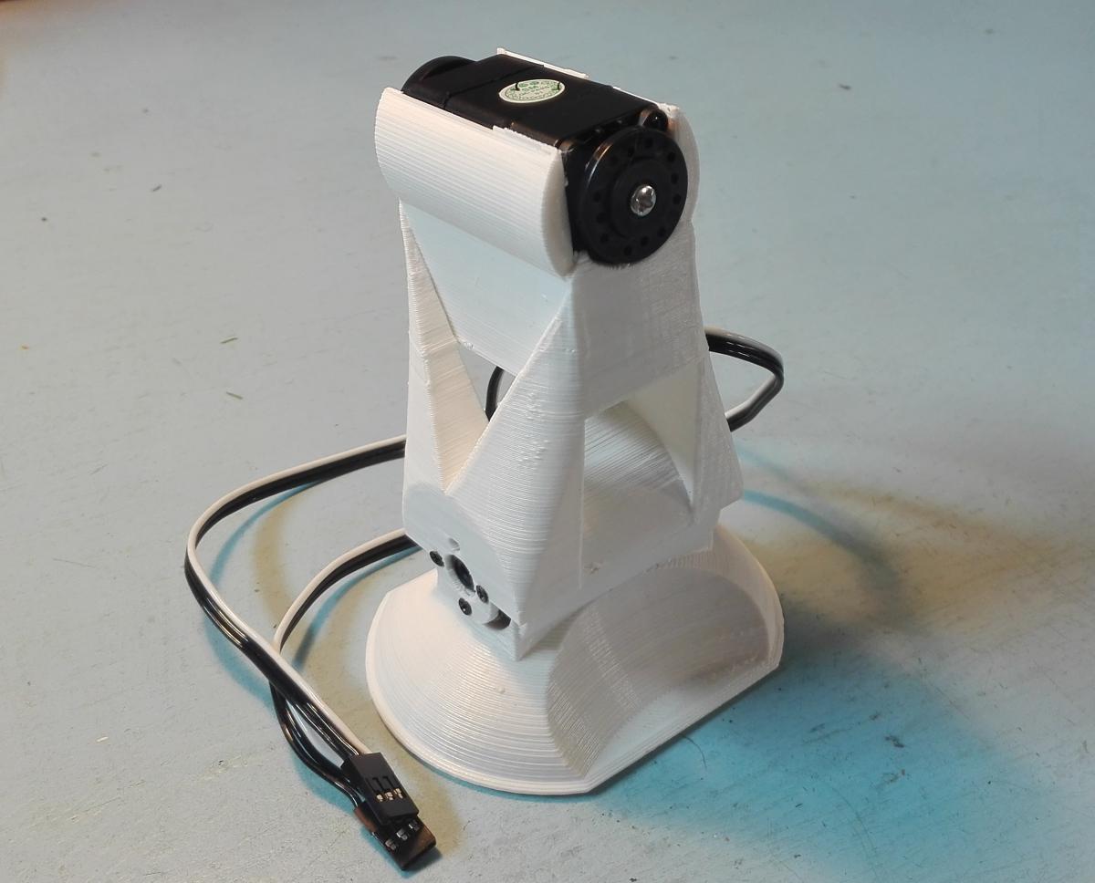

Ce week-end j'ai enfin réussi à obtenir ce que je voulais à l'écran et en vrai !
Il s'agit de 2 pièces : 1 pied et 1 tibia reliés par un servomoteur + un autre servomoteur en haut pour le genou.
Après avoir galéré des semaines, je sens que j'ai compris ce qu'il faut pour pouvoir enfin construire le reste! :yahoo:

Et en blanc c'est beau :yes:

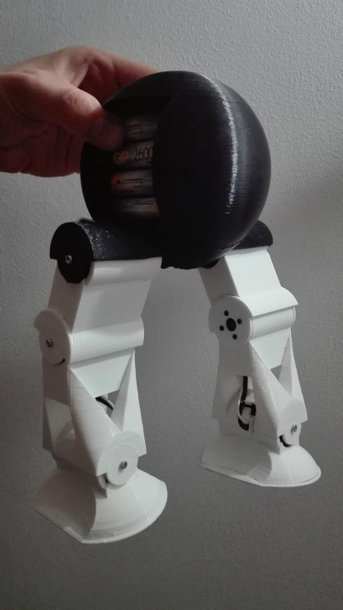

Je suis enfin de retour sur ce projet et pour me faire pardonner je vous propose une photo d'une version intermédiaire sans les bras :
Les jambes sont prêtes et la tête contient tout ce qu'il faut (nodeMCU et alimentation) pour commencer à programmer la marche.
Pour cette version intermédiaire j'avoue que je me suis un peu inspiré du robot des "poozers" https://youtu.be/1NGQjRMXg28 (surtout au niveau de la grosse tête ronde)

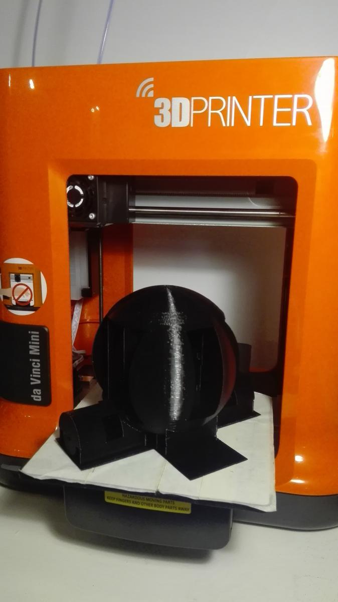

Ma mini imprimante a mis 15h pour accoucher de la tête. J'ai été obligé de la positionner en diagonale pour que ça passe!
J'espère que mon prochain message contiendra une vidéo "en marche" ;)

Excellent, bon travail dis donc, les servos sont bien planqué, l'idée reprise de la sphère et bien vue aussi, chapeau l'artiste ^^
Ouais, vivement une vidéo. :)
