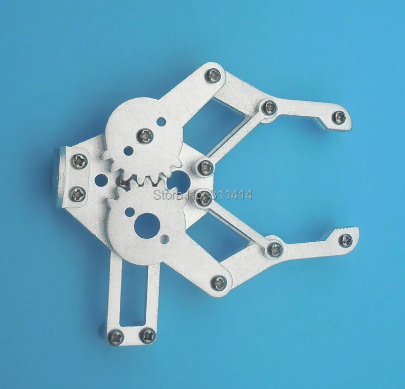

Mais pour la pince j'ai trouvé ce model : https://ae01.alicdn....nical-Claws.jpg
Vu le prix, je m'attends pas à de la grande qualité mais ça devrait suffir pour mon utilisation basique.

C'est une mécanique de ce genre que je prendrai si je voulais faire comme toi.
Pourl a partie commande à distance, tu peux chercher dans les shields arduino.

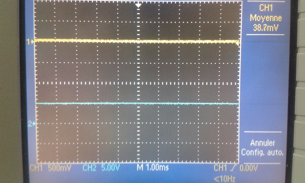

Par contre après vérification l'émetteur récepteur radio que tu as, ne fonctionne pas exactement comme ce que Mike a dit. Sur les deux fils de signal (blanc et vert) un seul est utile : le vert est une alimentation 5V et le blanc le fil qui permet de connaitre la position des boutons.
J'illustre ça avec quelques images (c'est plus facile  :D )
Là c'est le signal lorsque le bouton A de l'émetteur est appuyé (la courbe jaune c'est le fil blanc et la courbe bleue c'est le fil vert (trop de couleurs  :kez_11: ))
La courbe 1 est à 0V et la courbe 2 est à 5V.
Maintenant, c'est le bouton B qui est enfoncé : la courbe 1 est à 600mV et la courbe 2 est à 5V.
Bref, un seul signal change. Pour ton application sert toi uniquement du fil blanc.
Une petite remarque en plus, le signal du récepteur est de 600mV lorsque le bouton B est enclenché, c'est une tension trop faible pour qu'elle soit lue comme un état haut grâce au "digitalRead" d'arduino. Il faut que tu branche le fil sur une entrée analogique (A0 à A5) et que tu utilise un "analogRead".
