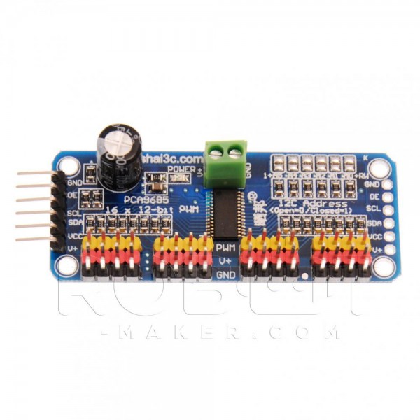

Ils sont pilotés par le Driver I2C pour 16 servomoteurs.

En lisant la datasheet du pca9685, on voit dès le début que c'est fait pour des leds. Je poursuis en cherchant les limites de courant sur les sorties 3 broches. Alors je suis pas pro de ce genre de document mais je vois nul part des courants compatibles avec mes mesures.
C'est page 38 Fichier joint  PCA9685.pdf   399,2 Ko   428 téléchargement(s)
J'ai raison ?

Oui c'est limite! Utilise juste les sorties pwm de la carte sinon ça va fumer ^^

C'est la doc du chip. Il se peut que sur le circuit imprimé, la tension d'alimentation V+ du bornier vert ne passe pas par le chip pour alimenter les servos.

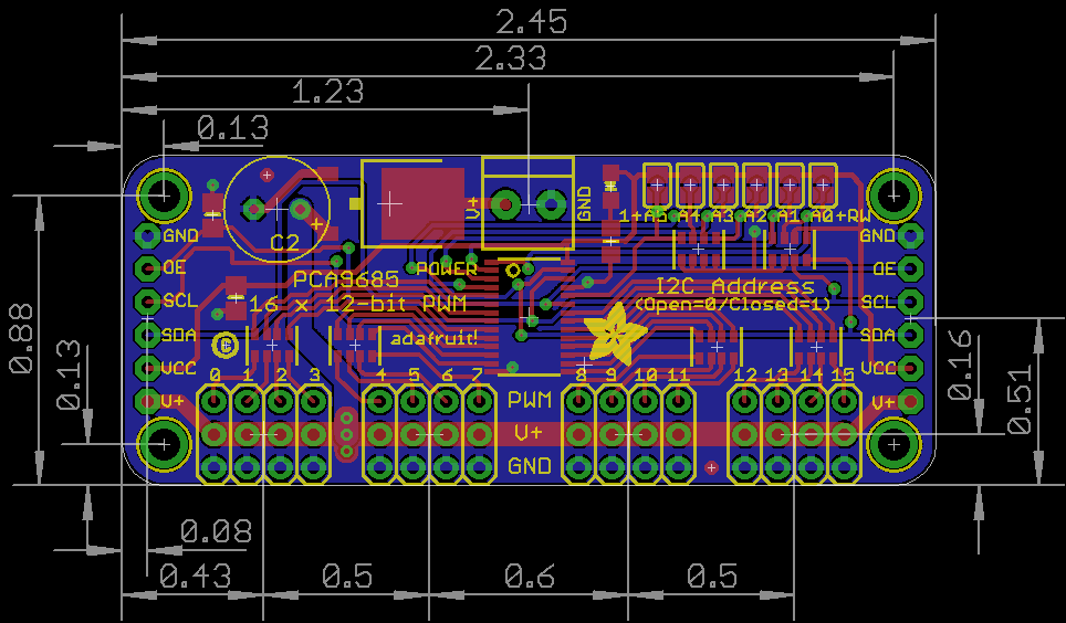

Sur le site d'adafruit, https://learn.adafru...w=all#downloads
On voit bien que le + des servos est bien le + de l'alim.
Le site précise même qu'on peut l'alimenter en 5V 10A. Ok :)
Mais 10A, c'est pas encore assez.
Je précise, pour ne pas confondre chip et pcb (comme je l'ai fait plus haut)
PCB fait pour des servos. (Driver 16 servo I2C)
Ce circuit permet d'alimenter les servos avec une source alternative. La limite max en intensité est à définir. Chez Adafruit, lady ada précise qu'on peut l'alimenter en 5V 10A.
Chip fait pour des leds (PCA9685)
Le circuit intégré qu'on trouve sur le circuit imprimé du driver 16 servo.
Les courants du datasheet sont suffisant pour la commande des servos.

Oups, que dire vu que j'utilise le PCA9685 mais sur une PI, perso, lorsque je branchais sur le bornier ça fonctionné bien, par la suite Telson m'a conseillé de brancher directement l'alime sur une des sorties du PCA, ça fonctionne bien aussi.
Pour l'instant j'ai juste testé 7 servos en même temps, je n'ai pas remarqué le moindre problème, bon après mes tests hein, non rien de bien folichon, surtout lorsque je vois vos tests :/
Si je peux t'aider sur se driver, enfin essayer, y a pas de soucis ^^
