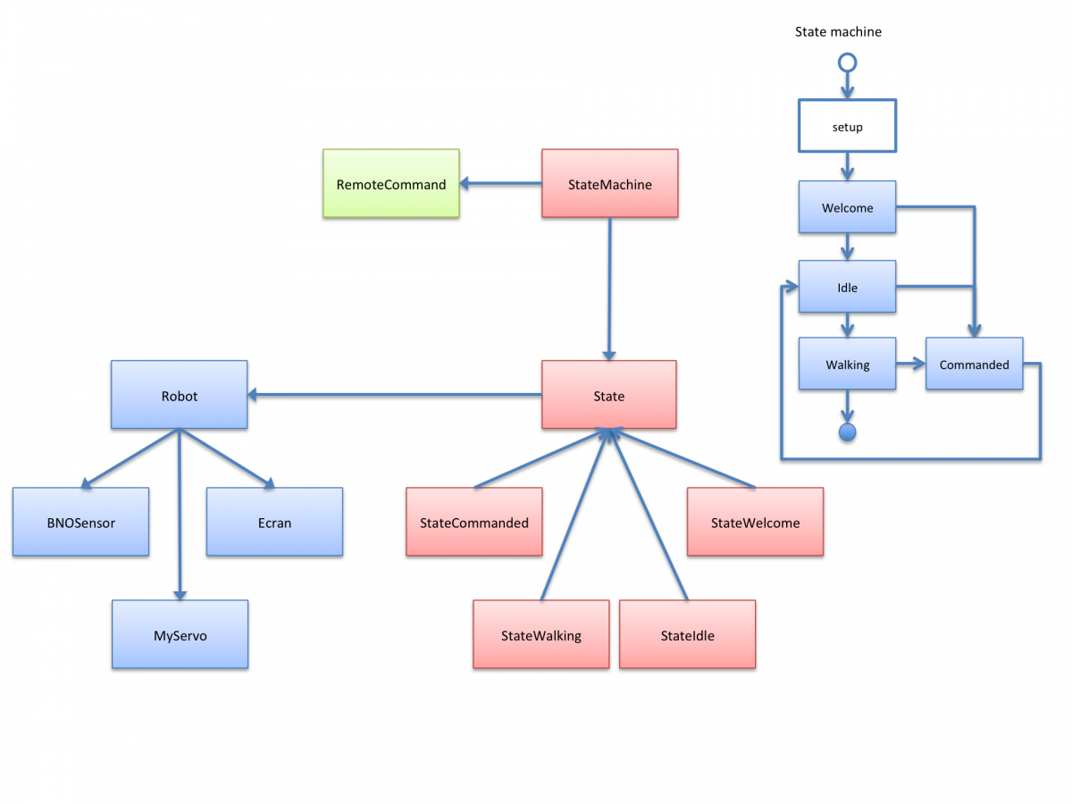

Il ne bouge pas beaucoup Émile. J'ai commencé à placer les première briques de code. Pour le moment, je vise une commande par câble usb avec mon montage favori : raspberry en master avec une interface web et le mega du robot en slave. J'ai fait quelques tests avec un lien série (Serial1) mais aucun intérêt.
Avec l'USB, le raspberry de commande pourra aussi verser les mises à jour du programme arduino. Et le tout (programmation + commande) via wifi :)
On a donc un programme constitué d'une commande, d'une machine à états et d'un robot (pilote les moteurs, accède aux capteurs et à l'écran) :
https://github.com/P...aster/emile.ino
PS. Le raspberry n'est pas monté sur le robot. Il fait partie de la plateforme de dev. Le robot est relié à sa plateforme de dev via le cordon usb.

J'avais de plus grands projets pour cette commande que juste start et stop. Je veux commander chaque servo via une interface.
Avec cela, le robot a un mode par défaut qui consiste à "juste" avancer.
Donc, émile a plusieurs états de fonctionnement. Un état "walking" et un état "commanded". Il bascule en commanded quand un ordre est envoyé. Quand il passe en commanded, il se remet en position initiale et attent les ordres. Quand il reçoit la commande de fin, il repasse en mode walking.
Mais je dois être fatigué. En écrivant, je me rend compte que j'ai juste à laisser la com' ouverte pour balancer mes ordres. Et comme tu dis, si il reset au moment de la connexion, c'est pas grave.
Merci tout les 2 :) ça fait du bien de partager ses pb ^^
ça c'est bien vu, bonne idée
#59 Path
Posté 13 mars 2017 - 09:38
Oui, merci, je me suis dit que mettre la machine à états au début, c'est plus simple qu'à la fin.
