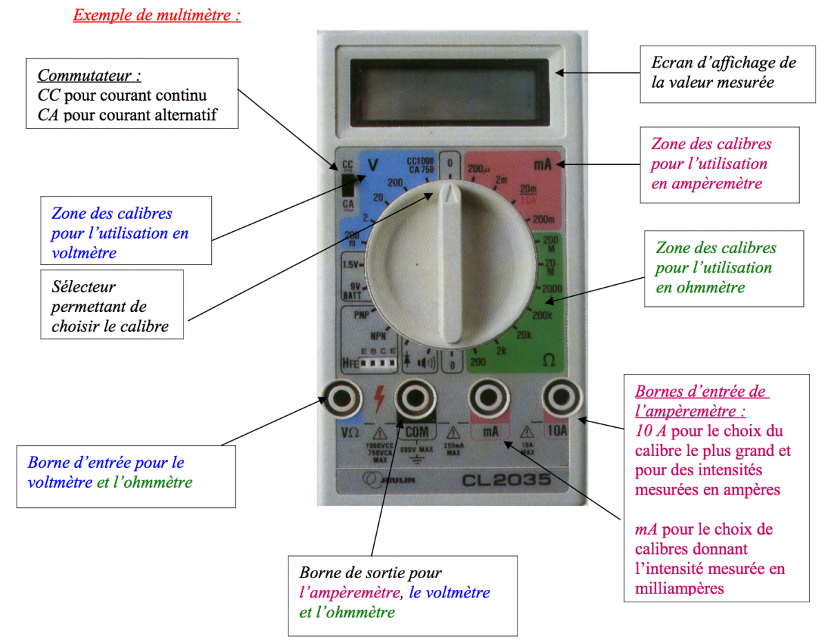

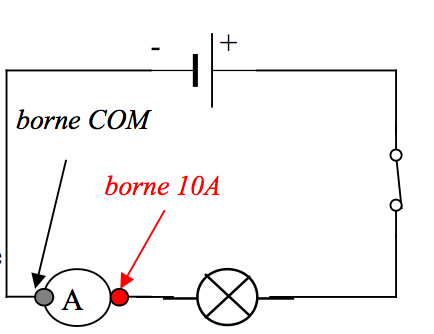

J'ai pas trouvé de tuto ici, sur le forum, pour utiliser un multimètre en ampèremètre. Trouvé dans un pdf sur le net. Il explique très bien.  Fichier joint  ct_utiliser_multimetre.pdf   160,62 Ko   425 téléchargement(s)
En série et la borne COM sur le (-) du circuit.

Ah ok, je place le COM à la sortie du servo, et le 10A à l'entrée, et je le fais fonctionner, c'est ça ?
Si c'est le cas, j'ai une question, sur un de tes post tu stipule que tu n'as pas trop le temps de mesurer avec le servo en action car ça va trop vite.
Si on joue avec le temps genre lui dire qu'il met 2 à 3 secondes pour faire 180°, la mesure sera la même ???
#24 Path
Posté 31 janvier 2017 - 01:28
L'ampèremètre en série pas en parallèle.
Mon multimètre met un certain temps à afficher une mesure. une fréquence d'affichage de 2 par secondes à peu près. Le servo va plus vite :) Mais si tu regarde les mesures dans le temps, tu pourras prendre un maximum. C'est pas super fiable.

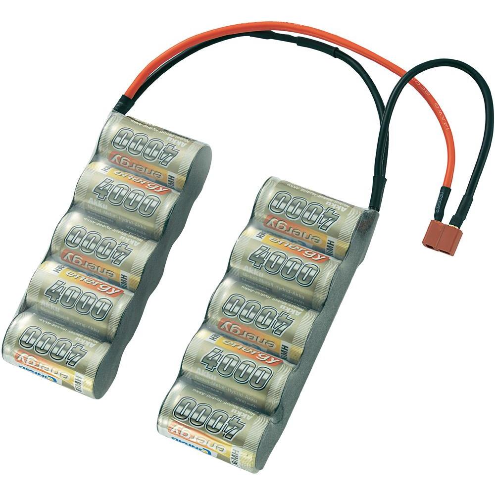

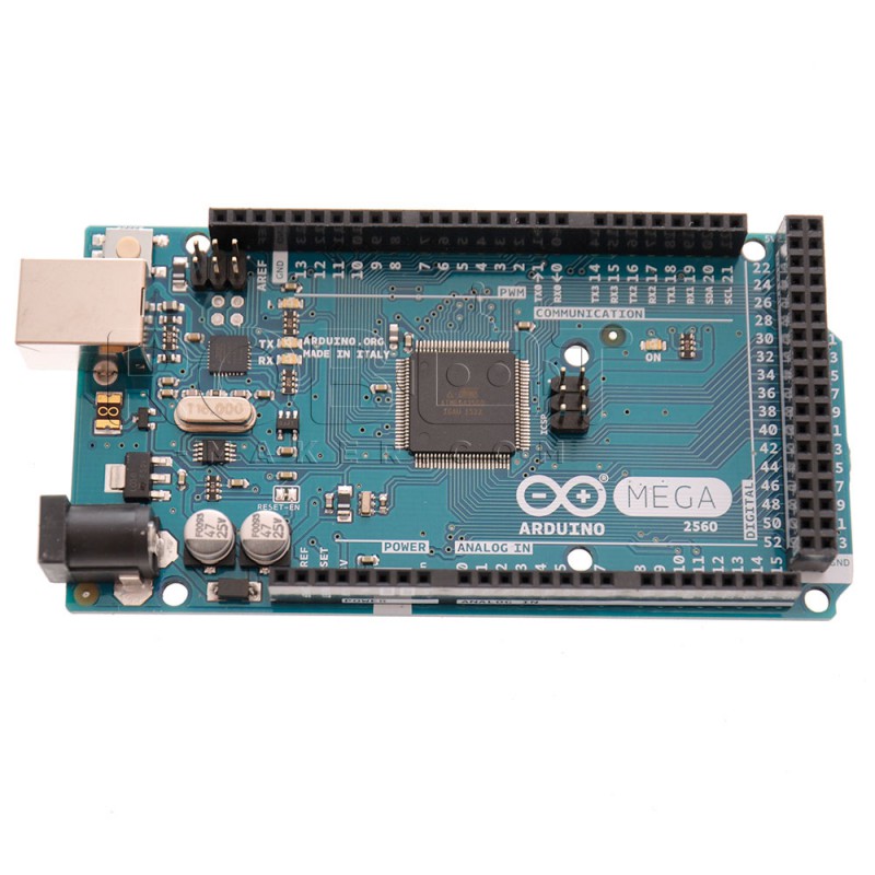

Alors, à priori, je pars sur ce type de montage : alimentation unique 12V et arduino mega. C'est vrai que ma première idée était un peu sur évaluée. Ceci dit, je ne vais pas mettre 2 driver 16 servos et j'ai besoin de la mémoire de programme du mega qui suffit à piloter les 13 servos.
La recharge se fait en une fois, je simplifie le câblage avec quelques soudures sur une veroboard et je diminue le poids.
J'ai trouvé ces composants.

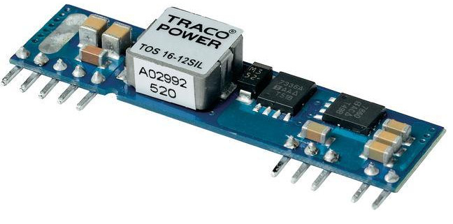

  • 2 blocs (une sur chaque omoplate) de 5 cellules NiMH en série format sub C à 4000 mAh. 30A en valeur typique. 20C de décharge max. Soit 80A :). Ça ajoute 415g c'est moitié moins que ma première solution.
NB. Le format AA qui rentre dans le tronc à l'horizontal n'a que 3 C pour 2300mAh soit 6,9A max. Ceux-là auraient été bien planqués.
  • Convertisseur DC-DC 8,3-14V vers 5V et 16A. Il consomme 10A max sur les batteries. Ce qui donne au minimum 30 min d'autonomie à fond :)
Voltmètre embarqué et interrupteur, j'ai.
Ça va lui faire un bon sac à dos.
En espérant que je me suis pas trompé dans les calculs. Il est tard.
Modifié par Path, 01 février 2017 - 04:19 .
Pas 5000 mais 4000 mAh 20C -> 80A

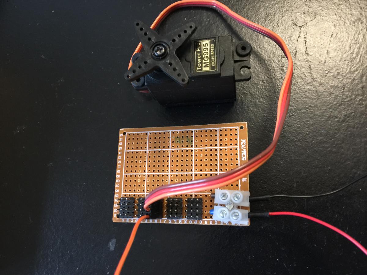

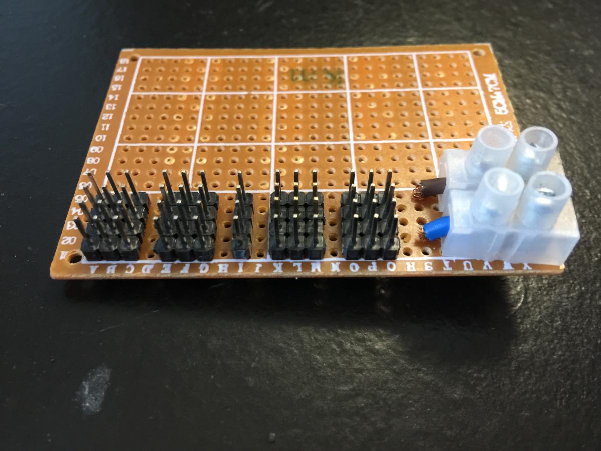

#30 Path
Posté 02 février 2017 - 04:42
Tout est commandé.
Le sac à dos.
Le convertisseur DC DC
Le driver i2c 16 servo va me servir dans un autre projet.

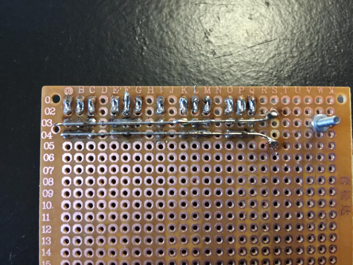

Voilà comment je vais le remplacer :)
Là j'ai bien ramé, rien ne se touche. Je vais pas avoir des pb d'arc électrique avec mes 10~16 A ?
Le tout sera piloté par une mega. Pour l'instant, je ne prévois pas de raspberry.

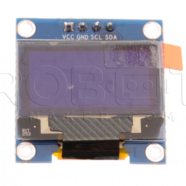

Il aura un visage (ou juste des infos de debug) avec ça :
Pour finir, il aura besoin de capteurs.
Je kiffe !!
#31 ashira
  • 1 333 messages
Posté 02 février 2017 - 04:48
Pas de problème pour les arcs :)
Ils sont dû à une grosse tension plutôt qu'à un fort courant. Mais faudrait pas qu'un truc conducteur vienne toucher les 2 pistes!
#32 Path
Posté 02 février 2017 - 04:52
Merci, tu m'as rassuré :)
J'ai passé plus de temps à tester les connections et les non-connections qu'à souder.
Il sera installé sur un plexiglass pour le protéger.

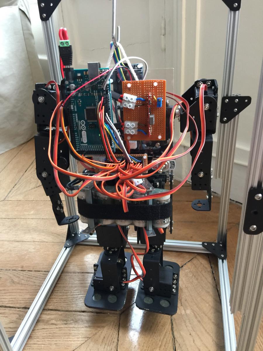

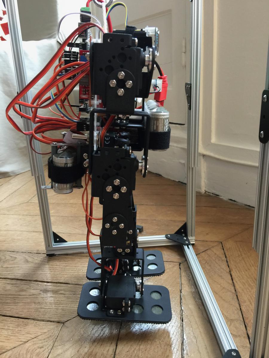

#34 Path

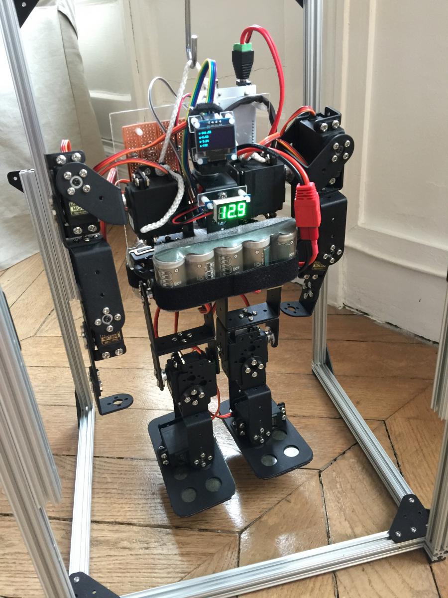

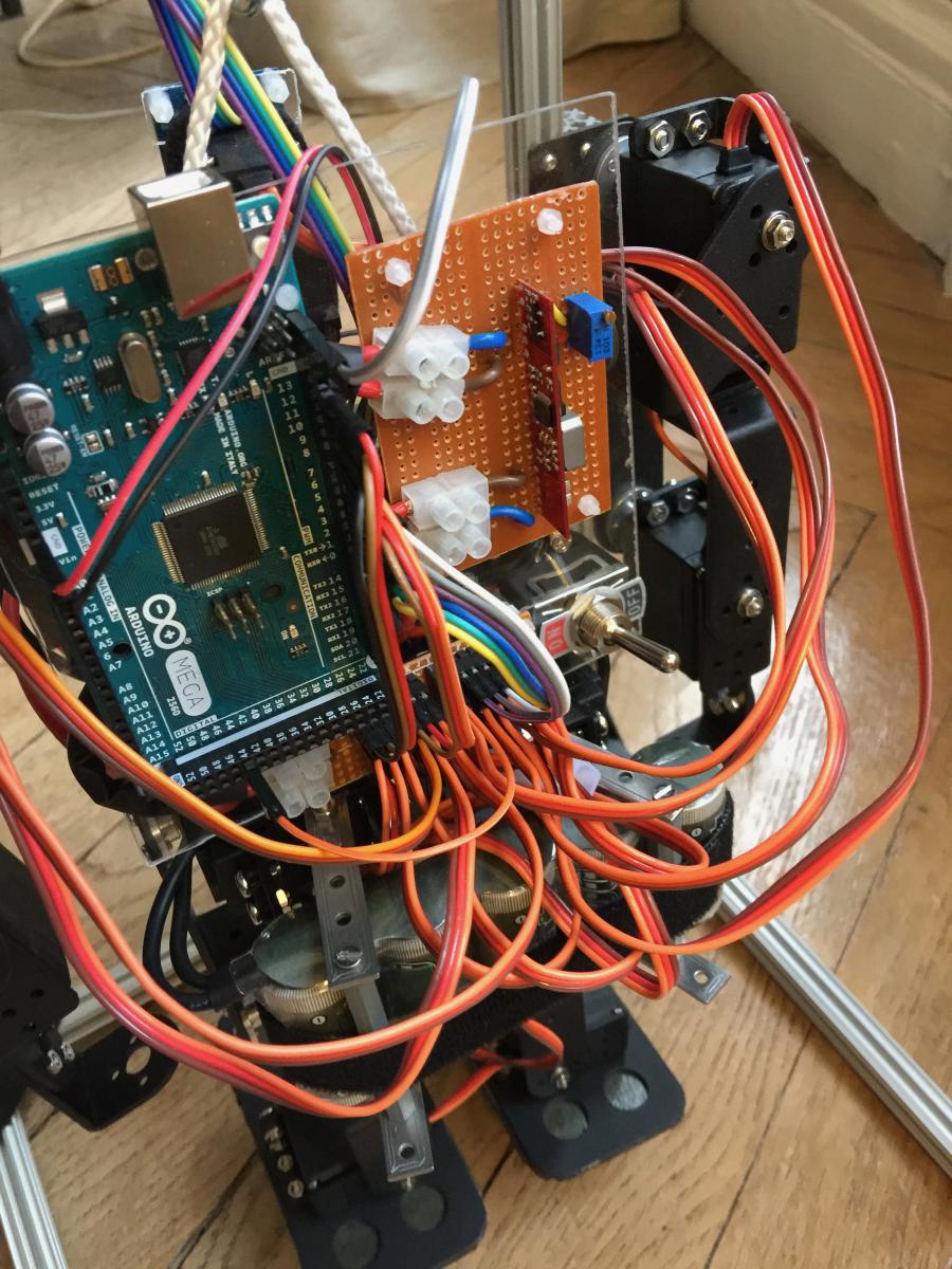

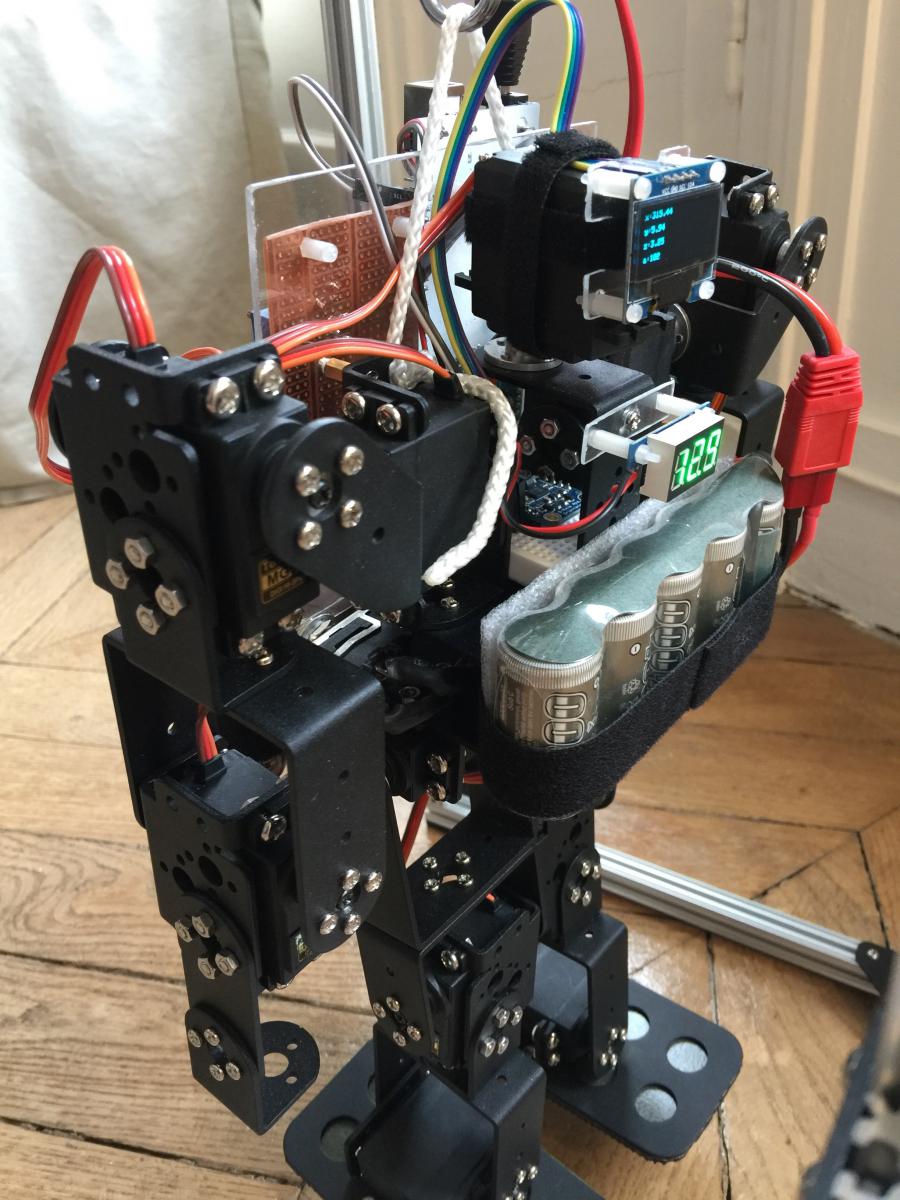

Posté 26 février 2017 - 05:22
Voilà quelques nouvelles.
En ce moment, le boulot ne me permet pas d'aller aussi vite que je voudrai :)
Finalement, les batteries vont mieux sur le ventre et les fessiers que placées sur les omoplates.
De face,
De dos,
De profile,

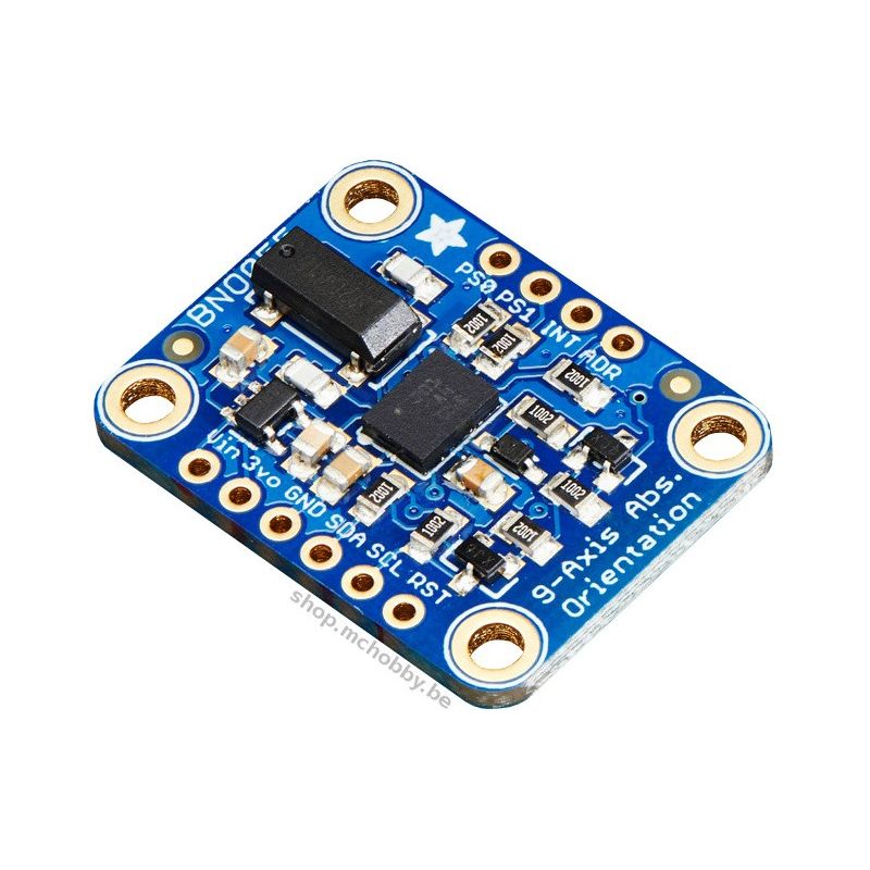

Le BNO dans le tronc, l'écran sur le visage et le voltmètre sur le torse.
C'est vraiment le bordel tous ces câbles !!
Aller, j'attaque le code !!

#36 Path
Posté 26 février 2017 - 05:35
Merci !!! Je kiffe à donf :)
Il est assez alourdi (j'ai toujours rien pour peser :/ ) Mais les batteries et le montage d'alimentation me permettent d'utiliser le potentiel des servos.
Je vais bientôt vérifier par la pratique, le verdict du monde réel ^^
