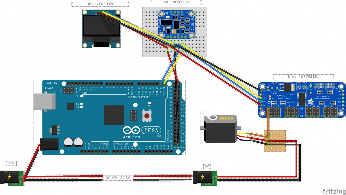

Toujours à vouloir le mieux que je puisse faire, pour piloter les servos, j'ai voulu tester les 3 alternatives à ma disposition.
1. servo.h.
La commande des servos est reliée directement à l'arduino. On pilote les servo directement en angle. J'ai rencontré des problèmes d'amplitude que je n'avais pas quand j'ai testé les servos. J'ai eu aussi des problèmes avec la reproductibilité et des mouvements non désirés ou incomplets. Pour ce dernier point, je suppose que j'ai un code qui complique la vie de servo.h. Je n'utilise pas d'interruptions pour Emile et je n'ai pas encore mis le doigt sur ce qui gène servo.h. Mais décidément, je n'aime pas cette lib. Comme je ne changerai pas mon code pour faciliter la vie de cette lib, j'ai testé digitalWrite.
2. digitalWrite() <- Il ne faut pas
Sans débrancher les servos de l'arduino, j'ai testé cette commande d'abord sans changer la fréquence. Les servos émettaient des vibrations et commençaient à chauffer. J'ai vite arrêté. J'ai joué rapidement avec les fréquences pour voir ce que cela donne. Je n'atteins pas les 50Hz et surtout, je ne veux assumer les conséquences sur la commande delay(). C'est déjà assez compliqué comme ça. Alors j'ai voulu reprendre le driver 16 servos.
3. le driver 16 servo.
Celui du shop et que Jekert a testé. Comme il est limité à 10A, je l'utilise uniquement en générateur de signaux PWM. Je n'utilise pas sa partie alimentation.
NB. Pour avoir une fréquence la plus proche de 50Hz, la valeur donné dans le soft et de 53.
NB. Dans le servo, je retrouve la masse du driver via l'alimentation. Le convertisseur 12V-5V relie les masses.
Il faut que j'ajoute le driver au sac à dos d'Emile. Et vu que je n'utilise plus les broches pour les servos, je me suis demandé si je pouvais pas revenir à un arduino plus petit un micro ou un nano. Mais non. Mon code et les libs (Wire Adafruit_GFX Adafruit_SSD1306 SPI Adafruit_Sensor Adafruit_BNO055 Adafruit_PWMServoDriver) dépassent la capacité de petits modèles arduino.
A ce stade (https://github.com/Path000/emile) j'en suis à 33% de la mémoire du mega.

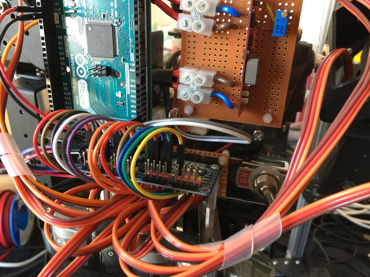

J'ai poursuivi dans l'optique tout I2C (écran, BNO, driver PWM), tel que imaginé plus haut.
Là, les servos sont branchés pour leur alimentation sur la petite carte fait maison. Celle-ci relie chaque servo au driver PWM qui ne sert que de générateur d'impulsions.
J'ai ajouté une petite fonction "repos" à l'interface de commande (NodeJS pour les intimes :) ).
Coté logiciel, encore rien d'automatique. Je joue avec la commande pour trouver les étapes des mouvement de marche à venir.
Le code est toujours mis à jour ici : https://github.com/Path000/emile
C'était aussi le moment de vérité : est-ce que les servos supportent le poids du robot ? Oui !! 69.gif Je précise aussi que alimentés avec ces grosses batteries les servos rigidifient suffisamment le robot pour tenir sur une jambe pliée ;) C'est de bon augure pour la suite !!

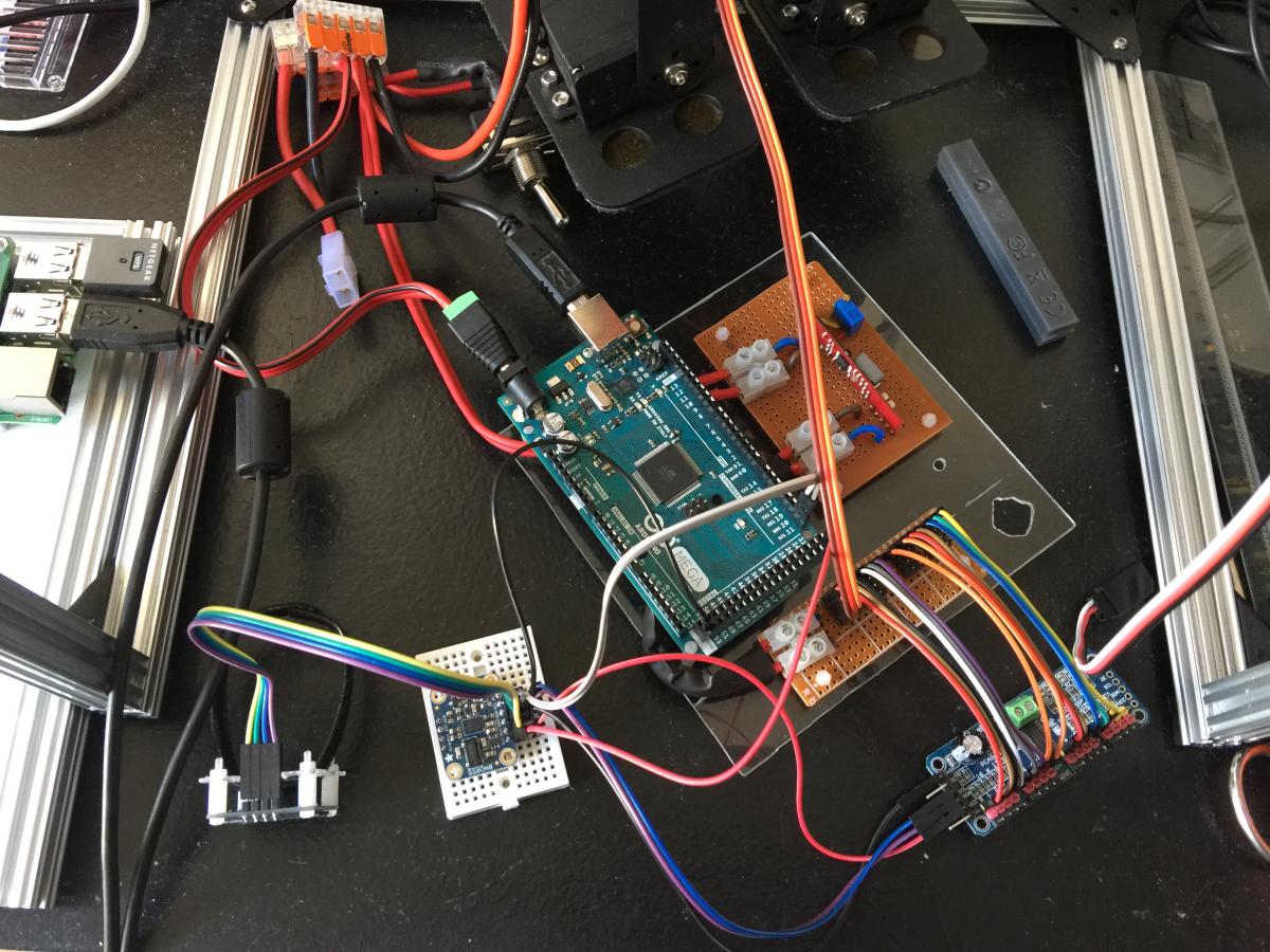

Et, comme un point d'étape, après le montage, voilà à quoi ressemble la plateforme de dev.

Ça lui fait un sacré sac à dos à Emile.
