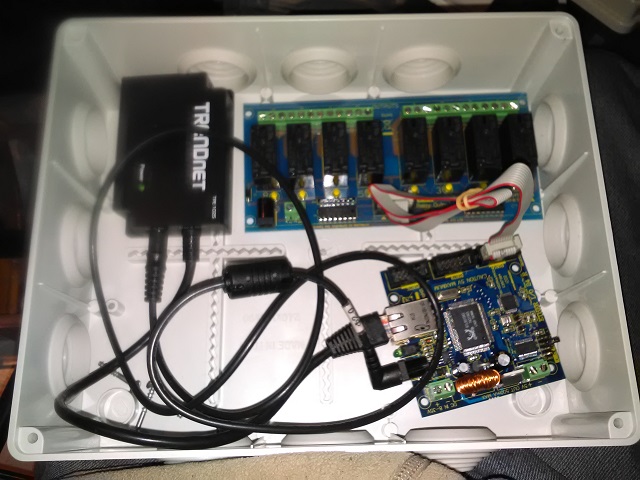

#10 levend
  • 5 681 messages
Posté 24 novembre 2017 - 08:14
Bon ce sera des relais 1RT puisque je vais utiliser une carte Elexol.
Pour le moment ce sera une carte Elexol 8 relais branchée sur la carte Elexol  Ether I/O 24R (carte commandée via le réseau Ethernet), tout cela devra être alimenté via le câble réseau, d'où la présence du splitter POE.
A l'avenir il devrait il y avoir une Arduino nano pour pouvoir allumer les lumières sans passer par le réseau mais dans l'immédiat j'aimerais bien pouvoir allumer l'éclairage de mon atelier donc je fait au plus vite.

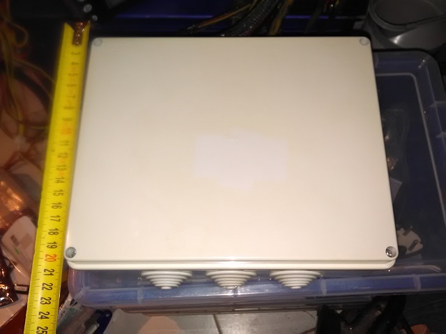

Tout cela sera rangé dans une "petite" boite de dérivation :
