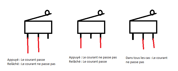

Je me pose une petite question toute bête pour le choix du matériel. J'ai bien fais attention au dimensionnement du moteur etc (...) mais je suis bloqué au niveau du microrupteur .. J'ai vu qu'il en existe une multitude - avec des ON ON ON (OFF) etc. En cherchant sur Conrad pour commander les pièces - je suis tombé sur ce type de microrupteur : http://www.conrad.fr/ce/fr/product/707243/Microrupteur-Hartmann-62-263100008-250-VAC-5-A-1-x-OnOn-momentan-1-pcs?ref=listPensez-vous qu'il fera l'affaire par rapport à mon besoin ? Est-ce que ce type de microrupteur fonctionnera ?

Sinon par rapport à ta question, ce genre de microrupteur fera l'affaire. Il faudra par contre faire attention au câblage. Selon la paire de boches que tu choisiras ton microrupteur aura un fonctionnement inverse (j'ai fait un schéma paint bien moche, mais je ne trouve pas comment mettre une image).
EDIT : Ca y est j'ai trouvé !

@Maximusk - un grand merci à toi pour ta réponse ! :) Je vais passer par la case présentation alors :P Et merci pour les schémas - même si c'est sur PAINT - ça fait le boulot !
