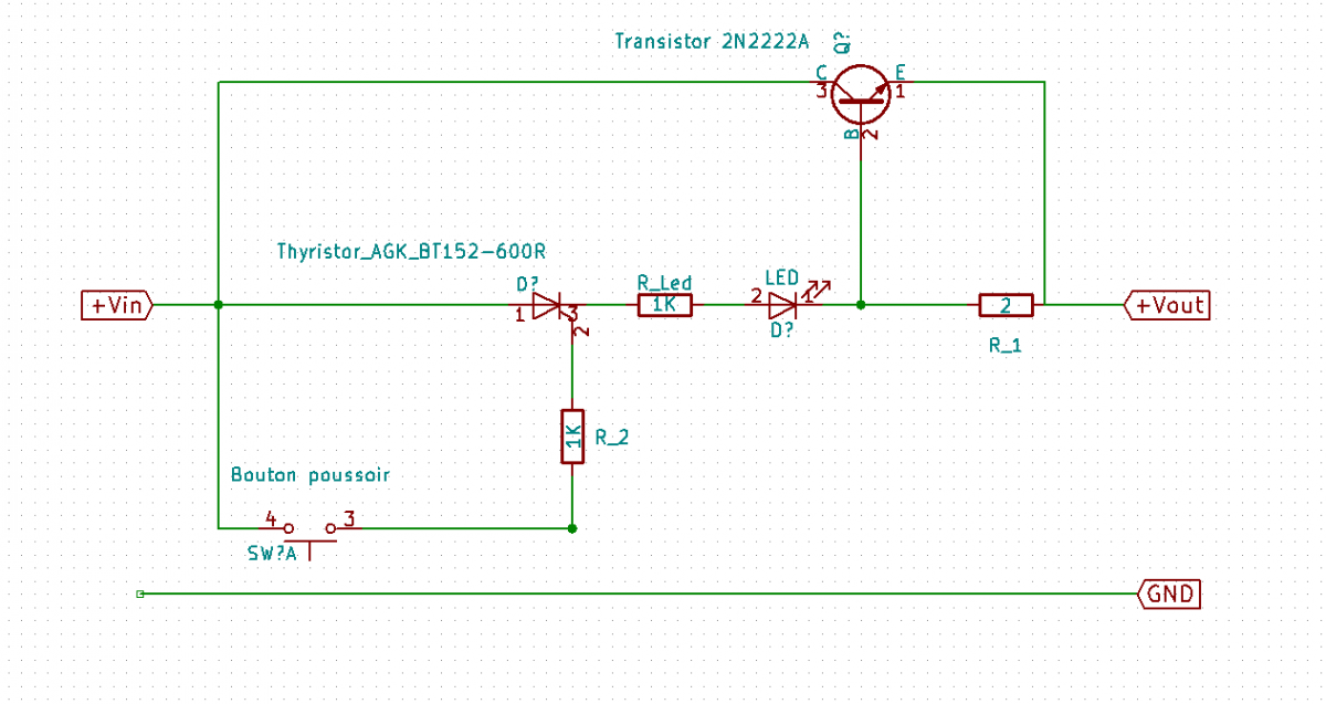

Bonsoir  :)
Faute de temps ces deux derniers jours, j'ai seulement pus refaire rapidement un schéma de mon "montage fusible". Le voici :
Je tiens à réaliser ce montage jusqu'au bout, pour apprendre l'utilisation du transistor bipolaire NPN et du thyristor AGK ^^
J'ai viré les jolis court-circuits du schéma précédent (ouf), et ajouté les refs des composants que je compte utiliser :
Pour ce qui est du calcul des résistances, j’avoue avoir du mal : je suis un peu perdu sur ce genre de schéma (j'ai du mal à repérer les tensions fixes) ^^
  • Pour la résistance R_2, elle doit limiter le courant arrivant sur la Gate du thyristor (de ce que j'ai retenu, pour activer le thyristor, il faut lui envoyer un petit courant >0. Il s'agit donc d'un pilotage en courant et non en tension non ? Ce point est un peu flou pour moi). J'ai donc pris une valeur de résistance élevée : 1K Ohm
  • Pour R_Led, c'est seulement pour protéger la LED. Donc 1K Ohm aussi
  • LA résistance R_1 doit déclencher le NPN pour un courant de plus de 3A passant par celle-ci. Comme le NPN devient passant pour une tension base-émetteur de 0.7V, ma résistance doit valoir ... 0.23 Ohm ... Bizarre ...
Bon, on voit vite que je n'ai pas compris certaines subtilités ^^. Je vais continuer à me renseigner (j'espère avoir du temps ^^), mais je voulais vous présenter ma pseudo bidouille.
Ton idée de montage avec AOP pourrait en effet être un super truc à réaliser qui serait tout aussi formateur ! Peut être que je le ferai après, un peu comme une version V2.
Pour ce qui est de l'avancer plus du robot, j'attend mes 8 servos moteurs ^^
Sur ce, bonne soirée.

Le lien du schéma ne marche pas, donc je ne peux pas trop te dire pour le montage.
Un thyristor se commande en tension, mais mettre une résistance (plutôt de 200ohm que 1k, mais sinon c'est bon). En effet, la gate a une capacité, et le temps qu'elle soit chargée (quelques ms), c'est comme un court circuit. Ce n'est pas problématique dans ton cas, mais si tu veux le commandée avec un microcontrôleur, c'est un coup a l'endommager.
Si tout le courant passe par le transistor, je peux te dire que le 2n2222a va cramer. D'après la datasheet, il supporte au max 800mA en continu.
Après j'attends le schéma pour confirmar.
Si c'est le cas, commuté avec un MOSFET serait bien mieux nan? Ca limiterai egalement les pertes!

Un MOSFET c'est mieux pour commuter, car sa résistance passante entre Drain et Source (Rdson) est très faible, parfois en dessous du mohm pour les meilleurs. Par contre, un mosfet se commande en tension, donc pour qu'il limite le courant, il faut convertir le courant en tension.

Posté 03 août 2017 - 06:47
Bonsoir ;
Schéma re-uploadé ^^
EDIT :
Bon, ça n'allait pas ^^ Voici mon nouveau schéma :
Fichier joint  Fusible automatique.pdf   12,19 Ko   164 téléchargement(s)
Pour les calculs:
  • La résistance r_1 doit activer le 2N2222A qui a une tension de claquage de 6V lorsque le courant dans la branche principale est de 3A
    On a donc R = 2.
  • La résistance R_2 doit limiter le courant qui active le thyristor. Je prend arbitrairement 10K Ohms
  • La résistance R_3 permet d'obtenir une tensoin de 12V aux bornes de R_Led et de la LED, lorsqu'il circule 3 A dans la branche
    principale. La Led ayant une tension d'environ 1.5 V pour un courant de 12 mA, je choisis une R_led de 525 Omhs.
Voili voilou.
#18 maximusk
maximusk
  • 304 messages
  • Location:Le Mans
Posté 03 août 2017 - 09:56
Comme ça, le courant passera par le thyristor, et par tes deux résistances de 4 et 2 ohm. Et ce qui se passe quand on soumet une résistance de 2, 4, ou 6 (les deux en série) ohm à une tension entre 9 et 17V (grosso modo une 3/4S), c'est qu'elle rougit et qu'elle brûle. En faisant le calcul, tu as :
I = U / R = 9 / 6 = 1.5 A (loi d'ohm dans le meilleur des cas)
P = RI² = 6 * 1.5² = 13.5 W dissipé par effet joule dans la résistance.
Même avec des résistances de 10W elles n'apprécieront pas.
R3 n'est pas utile. A la place tu peux mettre ta LED et sa résistance de protection entre l'alimentation (sortie du thyristor) et la masse.
Voila pour la partie allumage avec le thyristor.
Pour la partie limitation de courant avec le transistor, si R1 est assez forte, le transistor sera toujours activé, et cramera dés que le courant qui le traverse dépassera 600mA.
