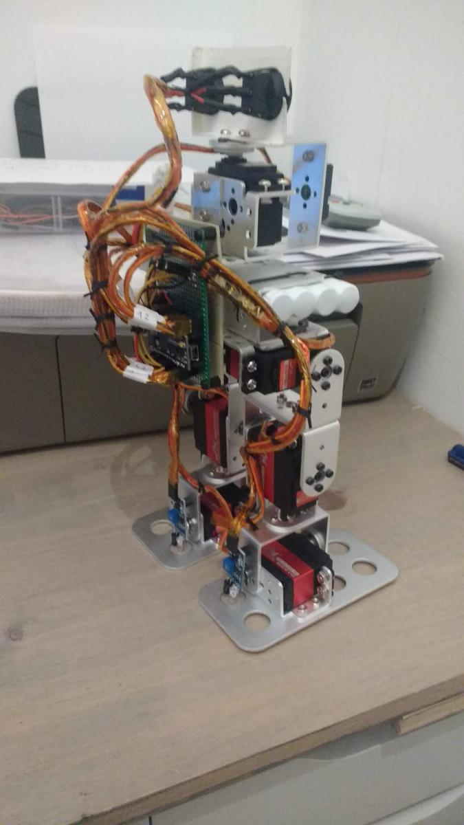

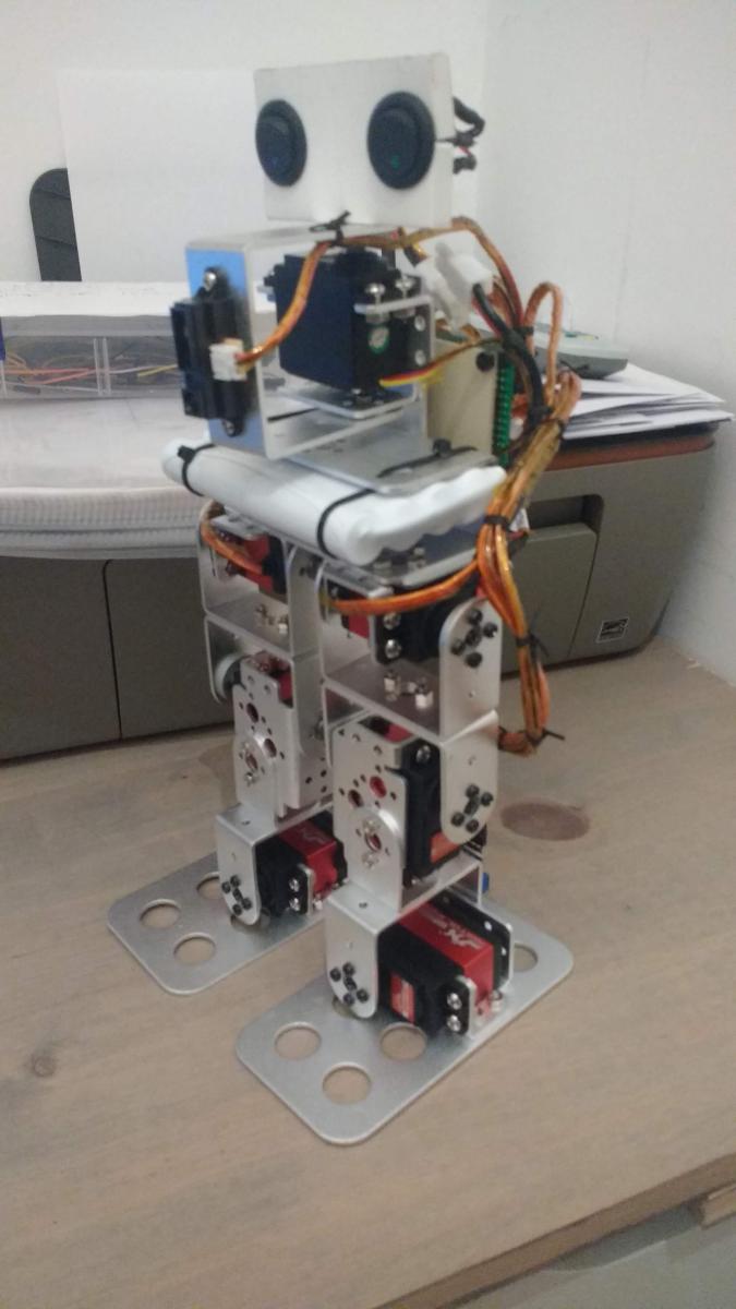

Posté 15 juin 2019 - 20:50
Salut les makers, allez comme promis deux photos de mon bipède que je presenterais et qui participera au concours Machine Gones le 29 Juin à Lyon.
Le physique restera ainsi et n'évoluera plus, a certains regret mais pas le temps il ne reste que quelques jours avant le concours.
il ne me reste qu'un peu de code a faire ce soir, nettoyer mon code, le rendre plus lisible et efficace et surtout lui faire tout les tests nécessaire et les réglages dans l'espoir de présenter quelques choses le meilleur possible avec mes moyens, mes connaissances et compétences acquise ici avec vous et parmi vous. Merci a tous
#292 Oliver17
  • 2 758 messages
Posté 16 juin 2019 - 07:01
Excellent vivement une tite vidéo :)
