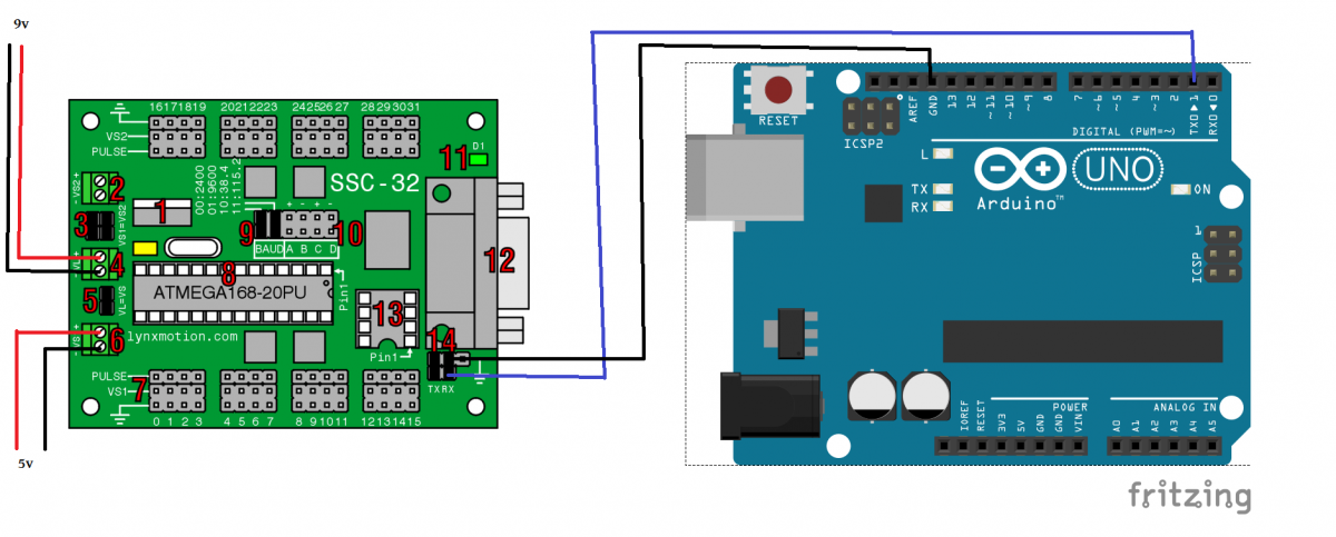

J'ai fait ce schéma en speed, en espérant que tu le comprennes bien, sinon je prendrai d'en faire un plus propre avec un logiciel dédié

En fait, je ne vois pas le schéma...

Voici mon cablage
Note : je n'ai pas mis le cavalier numéro 5
Pour les bauds j'ai 01 soit 9600 bauds
Donc la diode D1 clignote bien en même temps que le TX de l'arduino, mais je n'ai pas de tension PWM sur mes broches de ssc32...
merci
EDIT : probeme résolu à l'instant, j'avais mal relié la masse et le RX du ssc32  :bad:
