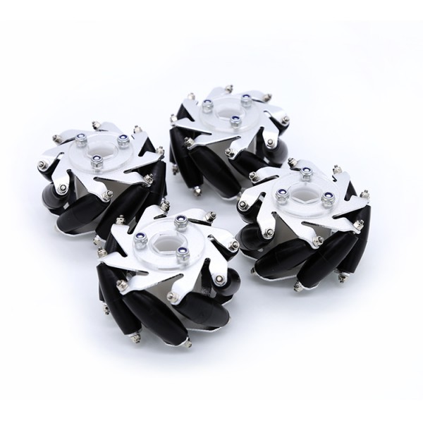

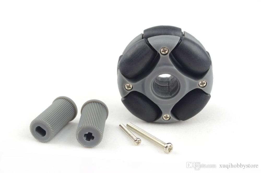

A propos de ces roues, j'ai monté des roues omnidirectionnelles de ce type :  roue-omnidirectionnelle-en-plastique-de-48.jpg
Impossible de se déplacer latéralement, le robot piétine mais ne se déplace pas du tout. En revanche en rotation et avant/arrière, pas de problème...
Alors qu'avec des roues mecanum de ce type: lot-de-4-roues-mecanum-60mm.jpg , je n'ai aucun problème !!! le réglage est-il différent ? Que se passe-t'il ?
J'ai vraiment besoin d'utiliser les premières pour des raisons d'encombrement, help !
#5 Mike118
  • 10 298 messages
Posté 16 juillet 2019 - 05:51
Le montage est différent pour les roues omniwheel .
regarde cet article que j'ai rédigé :
https://www.robot-ma...robots-cdr.html
Tu y verras une vidéo avec une configuration à trois roues avec ce genre de roues...
Pour une configuration à 4 roues il faut mettre les axes moteurs en X ...

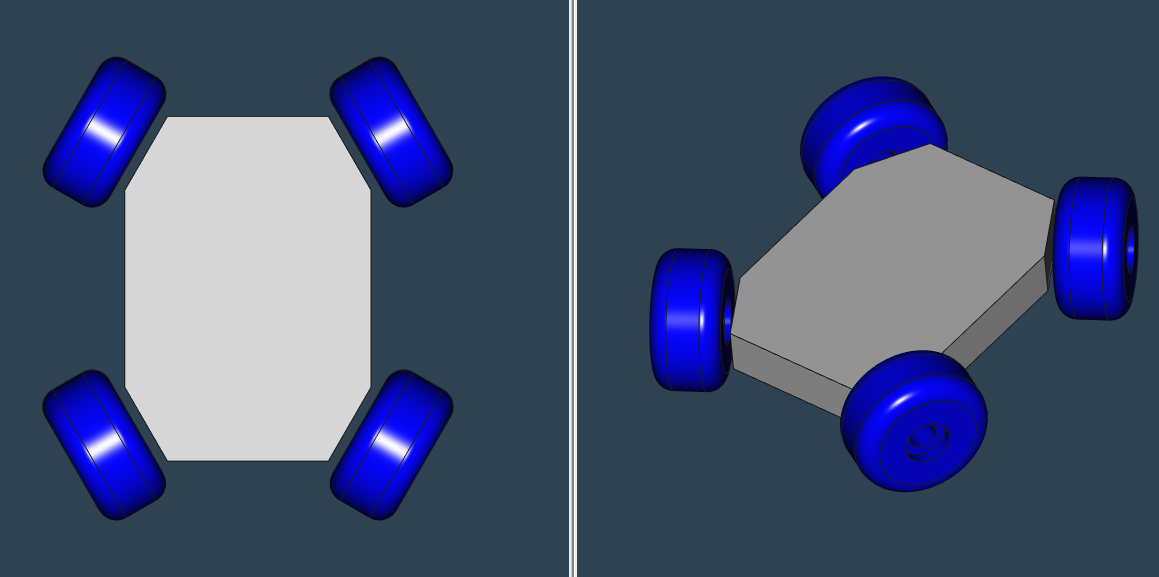

#13 Forthman
  • 1 486 messages
Posté 17 juillet 2019 - 04:43
Comme ça :
C'est vraiment une idée qui m'a traversé la tête, je sens que ça doit pouvoir faire un truc  :crazy:  (peut-être pas aussi bien que du mecanum)
#14 Mike118
  • 10 298 messages
Posté 17 juillet 2019 - 04:53
Si ce que tu dis ça marche, c'est la config omniwheel 4 roues standard ,
Comme je l'avais écrit :
mais au choix entre 3 roue omniwheels, 4 roues omniwheels ou 4 roues mecanum,
choix N°1 en terrain plat "parfait sans obstacles " =>  3 roues omniwheels car Isostatique + nombre minimal de moteurs.
Choix N°1 en terrain réel d'intérieur " plat " avec quelques obstacles  => 4 roues mecanum.
4 roues omniwheels ça a tous les désavantages ...
Pas isostatiques, pas le nombre minimal de moteurs et pas de bonne capacité de franchissement...
