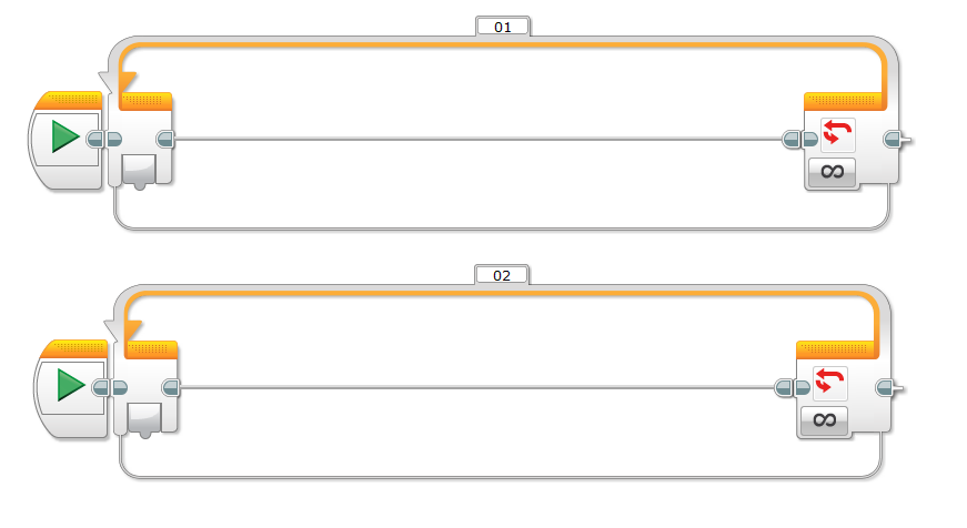

- tu commence par faire 2 boucles infinies imbriquées. Pourquoi ? A mon avis, une seule suffit.
- tu utilises 2 capteurs infrarouges, alors que tu n'en as qu'un seul !
- tu as 2 capteurs de lumière. Pourquoi ne les utilises-tu pas ?
- tu fais du multitâche. Cela complique énormément la situation.
- pourquoi ne pas partir d'une situation simple, puis monter en complexité.
Explique moi exactement ce que tu veux faire.

Bonjour Oracid,
- alors les 2 boucles imbriqués servent a revenir au tout debut de la deuxième boucle, parceque sinon, a cause du multitache a l'interieur de la boucle, comme tu le vois, la condition du bas ne peut pas être relié à la boucle (il n'y a pas de fil sur le condition du bas; ce n'est pas un oubli, mais c'est juste qu'un multitache a l'interieur d'une boucle ne permet pas de relier la condition en bas a la sortie de boucle.
Ce qui fait que si on n'agit pas de cette façon, il garde des données du capteur du passage précedent, et le programme ne fonctionne pas correctement
C'est assez difficile a expliquer, en fait faut vraiment tester le programme avec la brique relié au pc et suivre sur l'ecran de l'ordi ou se trouve le programme a chaque étape (ça montre en live ou est le programme) pour comprendre.

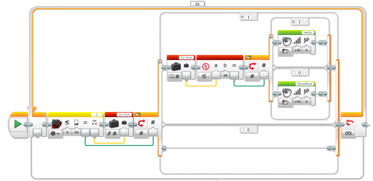

- Non Oracid, en fait je n'utilise pas deux capteurs infrarouge ou deux capteurs ultrason
A chaque fois, c'est le même capteur qui est utilisé, je déclare le même capteur sur le même port.
En gros c'est une double condtion:
1) dans un premier temps le programme attends de voir si la distance du capteur infrarouge ou ultrason est inférieure ou égale à une certaine distance et se dirige respéctivement soit vers la branche du haut du programme soit vers celle du bas.
2) Mettons que le programme a detecté une valeur sur le capteur ultrason inférieure ou égale à 40 cm, le programme est donc dans la branche du haut
3) puisque il est dans la branche du haut c'est que quelqu'un est passé devant le capteur
4) le selecteur qui vien après, determiné qu'il faut que la distance du capteur infrarouge doit etre superieure a 90, donc personne n'est devant.
5) pour finir il faut que le capteur infrarouge capte une valur inferieure à 50 pour rentré dans la condition ou il dit hello.
En gros, il dira hello que si quelqu'un passe d'abord devant le capteur ultrason et ensuite devant le capteur IR
C'est pareil pour la branche du bas mais en inversé on va dire
Je ne sais pas si je m'explique bien sinon posez moi des questions.
Mais faut vraiment suivre le programme en live sur le PC avec la brique relié au PC pour bien comprendre le fonctionnement
Le raisonnement de mon programme est apparament juste, puisque je continue à le tester et il semble fonctionner parfaitement.
Je souhaiterais quand même que des personnes ici testent aussi de leur côté, pour me dire si tout fonctionne bien
- Oui je pense que si j'utilisais les deux capteurs de lumière, en utilisant le même principe que dans mon programme, ça devrait fonctionner tout aussi bien.
PS: il me reste un seul souci a regler dans mon programme.
C'est par exemple quand on passe devant le premier capteur et pas devant le second ou inversement (on veut rentrer ou sortir mais on change d'avis)
c'est apparament le seul moment ou mon programme ne fonctionne plus correctement, je suis en train de regarder ça
Une fois ce souci reglé il restera surement à optimiser le programme, enlever ce qui n'est pas strictement necessaire...nettoyer un peu le code en quelques sorte

Ce que je veux que ça fasse une fois le programme completement terminé:
- que ça dise bonjour, uniquement losque l'on a passé le capteur ultrason suivi du capteur Infrarouge et que ça affiche sur l'ecran ENTREES: le chiffre en format 000 (trois chiffres)
' que ça dise au revoir, uniquement lorsque on est passé devant le capteur infrarouge (c'est a dire lorsque on passe devant le capteur infrarouge et qu'on le depasse) et qu'on dépasse ensuite le capteur ultrason.
Sur l'ecran le ligne SORTIES: affiche le chiffre mis à jour en format 000

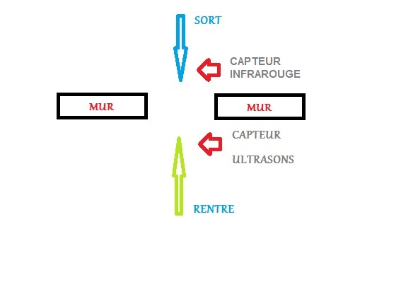

Alors, le matériel utilisé dans ce projet est un capteur ultrason et un capteur infrarouge.
sinon je posséde:
- 1 capteur ultrason
- 1 capteur infrarouge
- 2 capteur de lumière / couleur
- 1 capteur tactile
- 1 gyroscope
- 1 camera PIxy modèle spécial Lego
Je veux (et a priori c'est ce que mon programme fait) que quand on rentre, on détecte la diminution de distance face au capteur ultrason
Il faut que quand cette diminution est detecté le capteur infrarouge lui ai une grande distance de capté, ce qui veux dire que rien n'est devant.
Donc lorsque la diminution de distance est detecté devant le capteur Ultrason, et que ensuite après cela on détecte une diminution de distance devant le capteur infrarouge ça dit bonjour
Inversement lorsque, on détecte en premier lieu une diminution de distance sur le capteur infrarouge, suivi d'une diminution de distance sur le capteur ultrason, ça dit au revoir
le scèma précis est quand on rentre:
diminution de distance sur le capteur ultrason en même temps qu'une grande distance sur le capteur  infrarouge
cela est suivi d'une augmentation de distance sur le capteur ultrason, suivi par une diminution de distance sur le capteur infrarouge
et pour finir a nouveau une augmentation de distance sur le capteur infrarouge.
Quand cette chaine de detection a été effectué dans cet ordre, celà signifie que la personne est rentré.
Quand ça se passe dans le sens inverse c'est qu'une personne est sortie.
Voilà ce que c'est mon programme

PS: petit scèma du montage

Tu peux mettre les deux capteurs relativement proches (~5cm). S'ils tirent en parallèle mais que ce sont des technos différentes, il n'y a pas de risque d'interférence.
Avec ces deux capteurs en parallèle, tu peux juste détecter la présence devant le capteur (e.g. distance < valeur seuil), l'information de direction vient de l'activation successive des deux capteurs.
Bien entendu, il est toujours possible pour quelqu'un de "faire exprès" de ne passer que devant un des capteurs et de s'arrêter avant l'autre ; mais il faut le faire exprès. Et si ça arrive, ton système devrait juste ne pas réagir, c'est bien ça ?
Avatar tiré du site bottlebot

Voici ma solution, très simple, inspirée de l'idée de pmdd.
Lorsque le capteur US détecte un passage à moins de 50cm, si la distance est inférieure à 25cm, l'EV3 dit "Hello", sinon il dit "Goodbye".
On peut éventuellement faire de multiple améliorations, mais avec un seul capteur de distance, pour moi, la base est là.
Cliquez moi.
Je ne l'ai pas encore testé, mais en regardant le code, il me semble en effet que ça devrait fonctionner.
Je testerai celà tout à l'heure
Du coup mon code avec les deux capteurs (qui fonctionne dans tous les cas maintenant) n'est peut etre plus très utille
