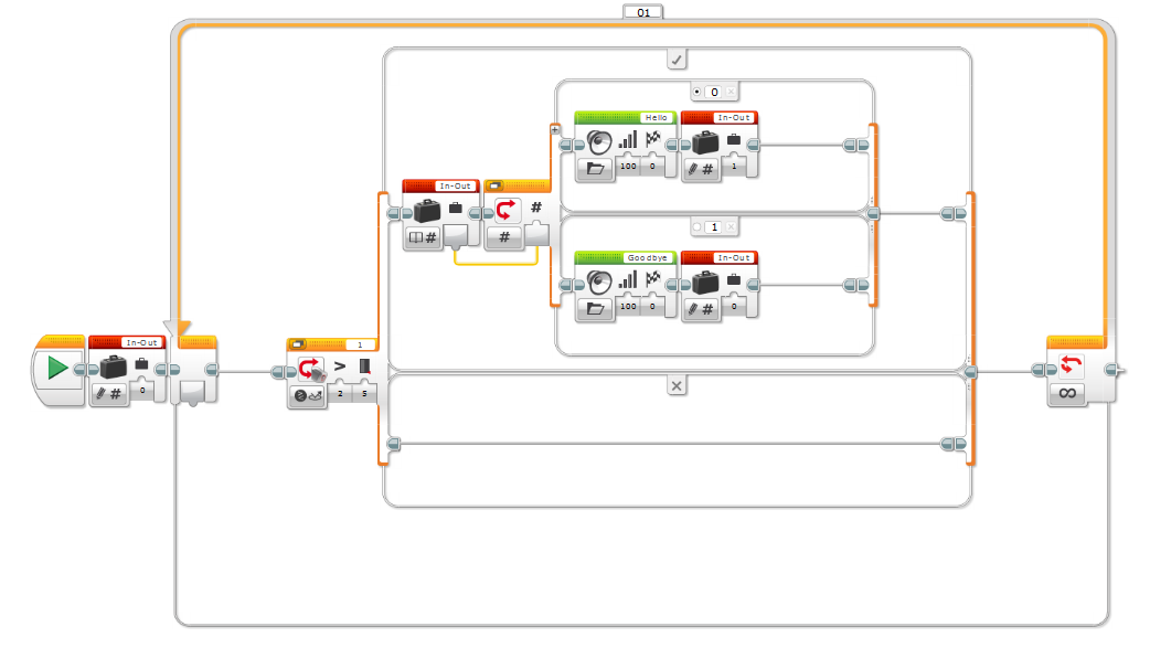

Par contre avec ton image je comprend qu'il faut détecter si on entre ou si on sort... Comment détectes tu que la personne est en train de rentrer ou de sortir ?
Moi dans ce que je t'ai proposé, tant qu'on est devant le capteur ça indique que la personne est dedans, ...
En gros je n'ai jamais le cas où ça boucle sur good bye ...
Behn en fait dans mon idée la première fois qu'on detecte c'est toujours "hello" qui est dit, a partir de la, le coup d'après c'est Goodbye et ensuite encore Hello, etc etc......
Si l'on veut que la première détection dise Goodbye, il suffit d'inverser la première condition du programme (je ne sais pas si je m'explique de façon compréhensible) ou alors encore plus simplement de passer la main une fois devant le capteur pour qu'il soit initialisé pour ensuite dire Goodbye.
Je suis en train de faire quelque test encore sur la dernière version de mon programme.
Est-ce que ici il y a quelqu'un qui éventuellement (si j'arrive a un programme fonctionnel) pourrait ensuite tester chez lui mon programme sur son Mindstorm pour me dire ce qu'il en pense et surtout s'il ne trouve pas de beugs de son côté ?

Ok ! Dans ce cas ça marche que pour une personne... genre si une personne rentre dans la pièce et que ça lui dit bonjour puis qu'une autre personne se présente, pour elle aussi entrer dans la pièce, ça lui dira aurevoir ...
dans ce cas là il faut ajouter une variable en plus à ce que je proposais ce qui les porte à 3 ! =)
Personne à l'intérieur,
Personne détectée
temps de détection de présence

Mon programme est extrêmement simple. On appuie sur le bouton, l'EV3 dit "Hello", on appuie une seconde fois sur le même bouton, l'EV3 dit "Goodbye".
Sur son premier post, Cuda71 ne parle pas de plusieurs personnes. Mais pourquoi pas ! Dans ce cas, il faudrait 2 boutons bien identifiés. Par exemple, bouton 1 et bouton 2. En fonction de l'ordre dans lequel les boutons seraient appuyés, on pourrait savoir si une personne entre ou sort. Et cela même s'il y a plusieurs personnes qui entrent ou sortent.
J'ai utilisé un bouton pour faire simple. Un autre capteur est parfaitement utilisable, mais là on parlait de problème de programmation et non pas de problème électronique.
Quand à mon assistance, je n'en suis pas avare. Et c'est avec plaisir que je donnerai un coup de main. Mais mon EV3 pourrais être déjà câblé pour un projet personnel, et dans ce cas, ce serait compliqué de trimbaler mon char, ou de retirer l'EV3 pour y adapter d'autres capteurs. Bref, rien n'est simple.

Voici exactement le même programme que précédemment, j'ai juste changé le capteur bouton par le capteur de lumière.
J'ai mis l'intensité de la réflexion à 5%. C'est à dire que si tu passes ta main à environ 1 ou 2cm au-dessus, il va la détecter.
Cliquez moi.

J'ai testé ton programme avec le capteur de lumière, ça ditla première fois Hello et la 2ème fois Goodbye, par contre si on laisse la main devant, il dit en boucle HELLO GOODBYE, HELLO GOODBYE, HELLO GOODBYE tant qu'on laisse la main devant le capteur
Oui, c'est la fonctionnalité basique, qu'il me semble tu cherchais à faire. Raisonnablement, une personne devrait laisser sa main pendant moins d'une seconde. Après, une fois que ça, ça marche, tu peux toujours perfectionner ton programme.
Déjà, essaye de mettre 2 capteurs, pour savoir dans quel sens la personne passe devant les capteurs.
Peut-être qu'en changeant simplement le suffixe du fichier en .zip ça marche ? Je n'ai jamais essayé.

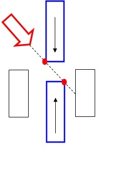

On doit pouvoir détecter qu'une personne est en train de rentrer ou de sortir en mettant un angle sur le détecteur de ce type ?
