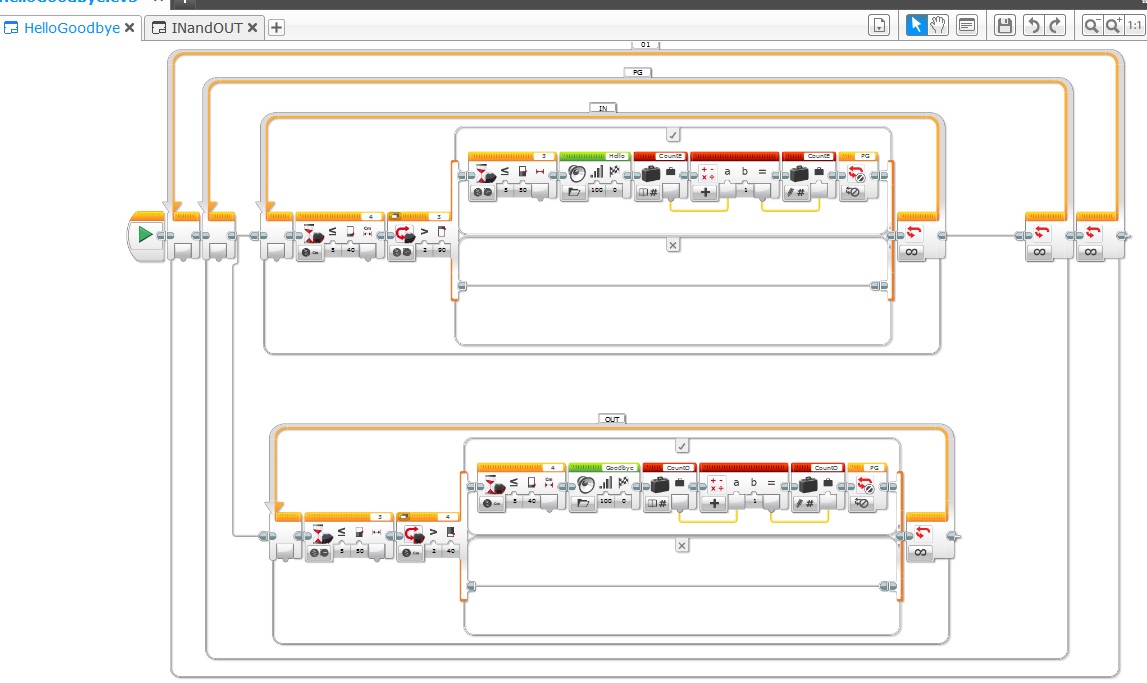

je veux bien le mettre en image comme j'ai fait pour les autres programmes pour que Oracid puisse le tester, mais je ne sais pas si tu as pu le regarder sur ton ecran, il est quand même plus long que les autres programmes, du coup ça rentrera jamais en taille sur l'ecran pour l'afficher en une seule image sur le forum
#55 cuda71
cuda71
  • 87 messages
Posté 20 février 2018 - 01:17
Bon, j'espère qu'on va y voir quelque chose.
Les variables ainsi que les blocs matématiques me servirons par la suite pour afficher sur l'écran le nombre de rentrés et sorties, pour l'instant ils ne servent a rien dans le programme, puisque je suis toujours en train de tester si ça fonctionne correctement ou pas
Du coup, Oracid, pour tester tu sera obligé de recopier le programme  :(
#56 Oracid
Posté 20 février 2018 - 07:32
Ok, revenons au programme.
- tu commence par faire 2 boucles infinies imbriquées. Pourquoi ? A mon avis, une seule suffit.
- tu utilises 2 capteurs infrarouges, alors que tu n'en as qu'un seul !
- tu as 2 capteurs de lumière. Pourquoi ne les utilises-tu pas ?
- tu fais du multitâche. Cela complique énormément la situation.
- pourquoi ne pas partir d'une situation simple, puis monter en complexité.
Explique moi exactement ce que tu veux faire.
L'idée de pmdd est intéressante.
Tu utilises un capteur de lumière pour l'entrée et un autre pour la sortie.
Ainsi, on sait immédiatement si une personne sort ou entre dans la pièce.
Ces 2 capteurs se trouvant à une distance raisonnable l'un de l'autre.

Si j'ai bien compris le schéma de pmdd, le capteur est la flèche rouge ; les flèches bleues représentent les entrées / sorties. Dans ce cas, en faisant une différence dans le temps, on devrait voir la distance croitre / décroitre selon la direction (j'ai eu du mal aussi au début, je pensais que la flèche rouge était la personne et les bleues les capteurs).
#58 cuda71
cuda71
  • 87 messages
Posté 20 février 2018 - 12:42
On doit pouvoir détecter qu'une personne est en train de rentrer ou de sortir en mettant un angle sur le détecteur de ce type ?
Pmdd, en effet c'est une bonne idée qui pourrait permettre d'utiliser un seul capteur
A tester donc
La condition du capteur par contre ne pourrait pas être: "distance < a..." parce que en supposant que la personne qui entre est représenté par la flèche du bas avec une valeur de capteur < 50 cm ça fonctionne la personne qui rentre est détecté
Par contre la personne qui sort avec une valeur de capteur < 30 cm déclencherait en même temps la condition < 30 et < 50
Faudrait voir comment organiser tout ça du coup
Mais je pense que c'est quand même une bonne idée
