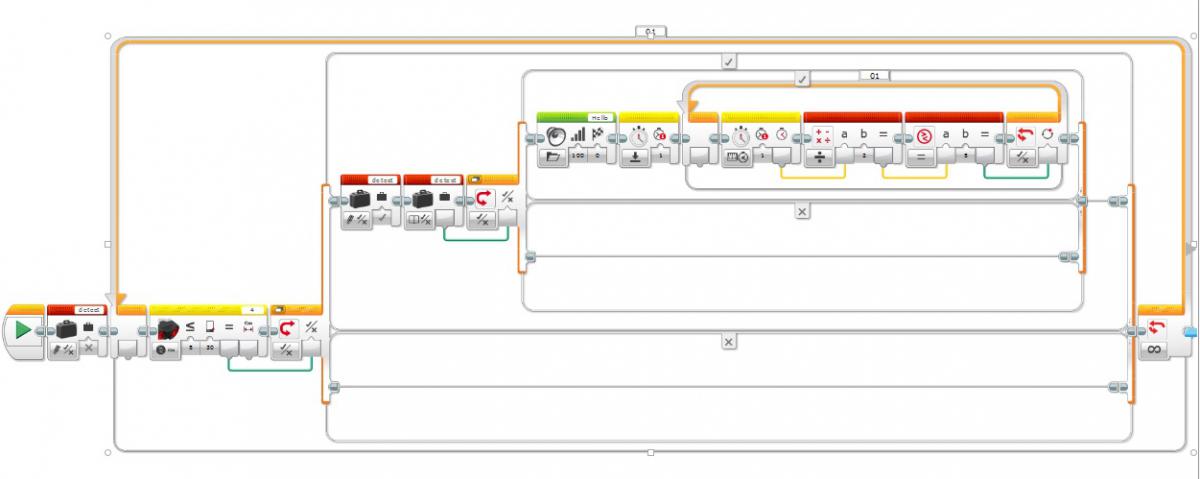

Bonsoir,
voici mon code, qui dit bonjour quand on passe devant le capteur en rentrant dans une pièce, et qui dit au revoir quand on passe devant le capteur en sortant de la piece.
Si en rentrant dans la piece  ou en sortant je reste devant le capteur; toutes les 5 secondes ça repete soit HELLO soit goodbye.
Le programme commence toujours par dire la premiere fois hello
Mon souci étant que a cause de mon bloc attendre 5 secondes, si je rentre et que je ressort de la pieces avant que les 5 secondes soient écoulée, ça ne va pas détécter le passage, puisque le bloc attendre 5 secondes sera en train de s'executer.
Du coup je cherche un moyen pour interrompre la boucle IN ou la boucle OUT, si un passage devant le capteur ess effectué pendant que le bloc 5 secondes est en train de s'executer.
Est-ce que quelqu'un aurait une idée, une suggestion ????
Vous pouvez essayer de reproduire le code chez vous pour mieux comprendre le fonctionnement du code.
PS: les 3 blocs "Mon bloc" ne sont pas necessaires, ce sont uniquement des blocs pour afficher du texte

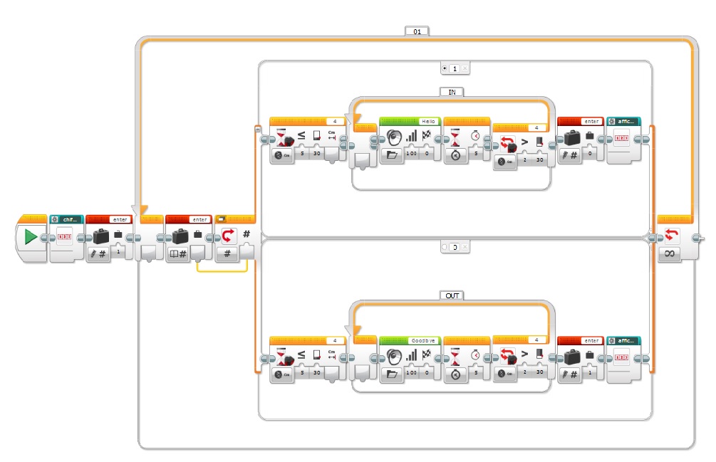

#11 cuda71
cuda71
  • 87 messages
Posté 14 février 2018 - 07:47
eh bien non, je suis de plus en plus perdu là,
j'en suis là, mais je n'ai aucune idée si j'ai réussi a suivre ton pseudocode correctement ou pas

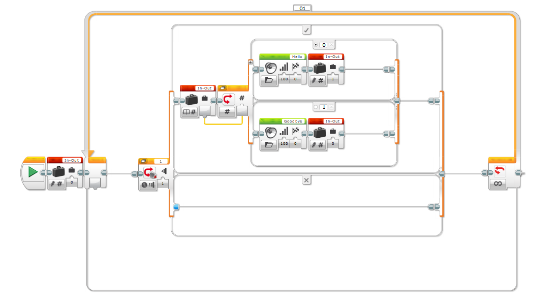

#13 Oracid
Posté 15 février 2018 - 10:39
Je n'ai pas tout suivi ce que vous avez écrit. Cela me donne la migraine... :ignat_02:
J'ai mis un petit moment à trouver cette solution.
J'ai utilisé un bouton poussoir pour plus de simplicité.

#18 Oracid
Posté 15 février 2018 - 11:46
Le langage EV3-G, c'est du C ! Ou tout comme.
Pseudo-code :
in-out = 0 (in=1, out=0)
boucle
...si appui sur bouton
......si out, alors "Hello", in-out = in
......si in, alors "Goodbye", in-out = out
fin boucle

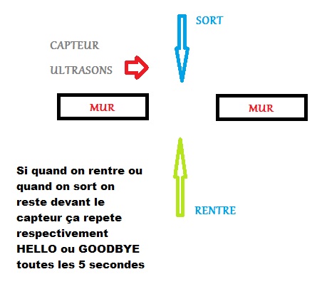

#19 cuda71
cuda71
  • 87 messages
Posté 15 février 2018 - 04:05
Oracid,
je n'ai pas encore testé le programme que tu as mi, je vais le faire tout à l'heure, mais il me semble en regardant le code que quand on utilise la condition avec le bouton poussoir (comme tu l'as fait), ça ne repete hello ou goodbye qu'une fois, puisque en appuye et ensuite on relache.
Si on remplace la condition bouton poissoir par une condition "mesure de distance", il va par contre répéter sans arret hello hello hello hello tant que cette mesure est inférieure ou égale au seuil donné (dans mon cas 30cm)
Je testerais cela tout à l'heire pour être sûr que ce que j'avance est exact
PS: je ne pensais pas que le langage EV3-G etait comme du C, du coup on doit pouvoir faire beaucoup plus de chose en EV3-G que ce que je pensais :)
Petit scèma explicatif (fait avec le super logiciel PAINT  :P ) de ce que c'est censé faire ci-dessous:
#20 Mike118
  • 10 310 messages
Posté 15 février 2018 - 05:37
Par contre avec ton image je comprend qu'il faut détecter si on entre ou si on sort... Comment détectes tu que la personne est en train de rentrer ou de sortir ?
Moi dans ce que je t'ai proposé, tant qu'on est devant le capteur ça indique que la personne est dedans, ...
En gros je n'ai jamais le cas où ça boucle sur good bye ...
