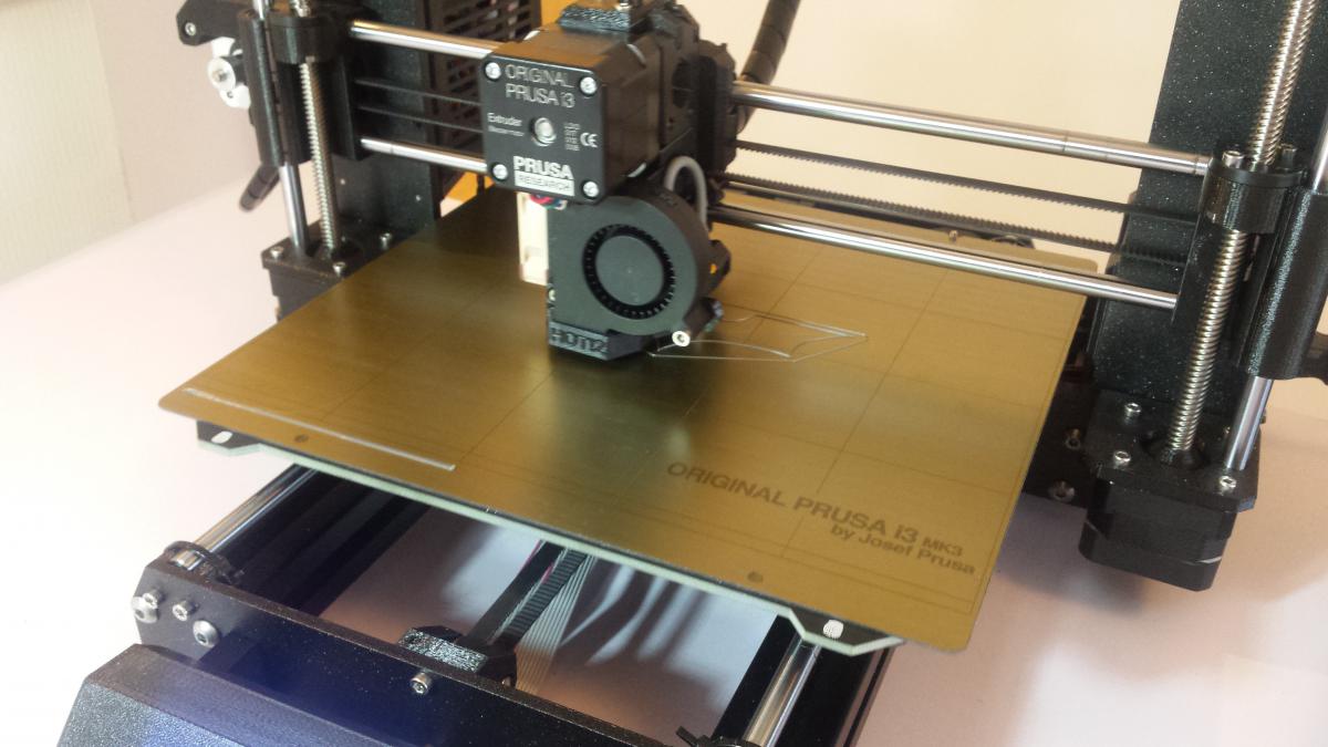

En fait je pense que la problématique est vraiment liée avec le matériel utilisé ...
Perso maintenant j'ai un lit chauffant avec la feuille PEI magnétique de la prusa I3 mk3 ...
Du coup ça accroche très bien et il y a presque pas besoin de laque ...
Pour les plus grandes pièces j'utilise cette laque à cheveux:
ça se trouve en grande surface genre carrefour pour 5€ la bouteille de spray ...
et un peu d'alcool 90 pour nettoyer avec un chiffon ... ça part sans problèmes ...

Grosso modo le lit de la prusa mk3 est comme ça =) Mais pas de clips car c'est magnétique.
D'ailleurs ça "accroche" fort avec les aimants... Aucun problème pour retirer le lit à la main ... mais comme je voulais faire un système pour changer le plateau automatiquement, vu comment ça accroche fort, je me gratte la tête.
