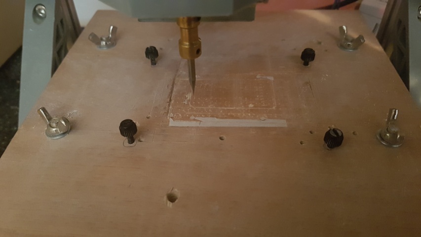

Ouais voilà :) c'est ce que je fais avec les pcb.
Pour retourner avec précision ma plaque de pcb est fixée sur le plateau avec des vis + taraudage dans le plateau. Il faut juste percer l'origine de la 1ere face puis quand on retourne la plaque, faire un nouvel offset avec le forêt placé dans le trou du premier offset.

Pour ce genre de chose perso je faisais un support avec les 4 trous du PCB et je fais toujours les 4 trous symétriques par rapport au centre du PCB, au quatre coin d'un rectangle =) Comme ça tu peux faire un support et toujours mettre tes PCB dedans. Plus d'offset à faire.
Beaucoup plus pratique quand tu dois les faire à la chaîne ;)

Exactement ça ^^
Mais offset toujours obligatoire pour moi car l'origine du pcb n'est pas toujours le même.
