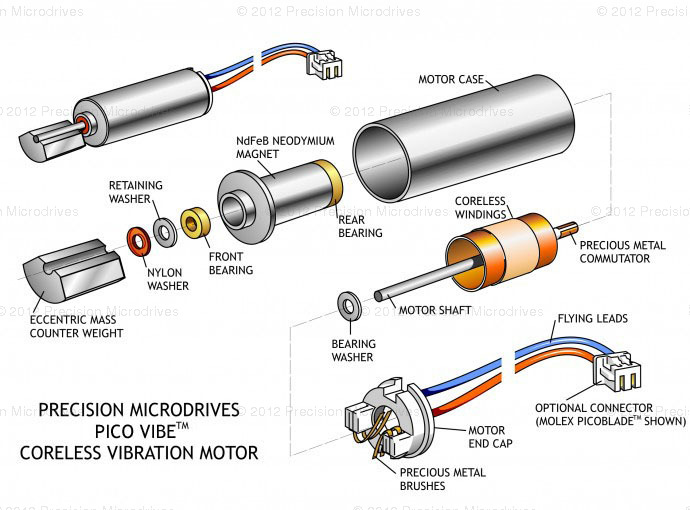

Oracid a tout dit , mais je vais en rajouter un peu
Brushless : sans balais donc, ces moteurs doivent êtres pilotés, ils ont au moins 3 fils, et il faut faire "tourner" le courant/tension dans le bon sens
Coreless : c'est comme un petit moteur classique, sauf qu'au lieu d'avoir le bobinage sur un moyeu en acier, le bobinage est creux (il est collé sur lui-même)
et les aimants sont au centre. cette disposition permet d'avoir plus de puissance pour une dimension identique à un moteur à balais classique puisque le
bras de levier est plus important

#43 Oracid
Posté 21 juillet 2018 - 06:48
Aurais-tu une image à nous proposer ? Parce que là, je ne comprends pas vraiment...
#44 Forthman
  • 1 504 messages
Posté 21 juillet 2018 - 10:12
j'ai fouillé un peu sur le net, et la meilleure image que j'ai trouvé c'est ça :
#45 Forthman
  • 1 504 messages
Posté 21 juillet 2018 - 10:19
sur un moteur DC classique, les aimants auraient étés à l’extérieur de la bobine (qui serait bobinée sur un moyeux métal)
donc pour un diamètre extérieur identique (partir Motor Case) le bobinage aurait été bien plus petit.
et bobinage plus petit = moins de couple
de plus, l’absence de moyeux métal allège l'axe, et permet des accélérations plus franches
#46 Oracid
Posté 21 juillet 2018 - 11:41
Donc, sur un Coreless, l'aimant est au centre et est fixe.
C'est l'électro-aimant se trouvant à l'extérieur, en forme de cage, qui tourne.
Cet électro-aimant est solidaire d'un axe qui traverse l'aimant.
Je suis bon là ?
#47 Forthman
  • 1 504 messages
Posté 21 juillet 2018 - 11:42
yes ! ;)
coté négatif sur ce type de moteur : ils sont fragiles
#48 Oracid
Posté 21 juillet 2018 - 11:46
yes ! ;)
Ah, ouais ! C'est quand même une sacrée prise de tête pour comprendre son fonctionnement.
C'est pas mal !
J'avais cherché une image, mais j'ai pas trouvé. Je vais voir si je peux en trouver une un peu plus explicite.

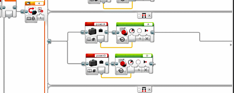

#51 Oracid
Posté 23 juillet 2018 - 14:27
Question , qu'appelles-tu le multi treading et le langage EV3-G est il différent du langage EV3 "normal" ????
Oui, le langage de l'EV3 s'appelle, l'EV3-G. J'ignore pourquoi.
Voici un exemple de multi-threading (plusieurs fils).
Ici j'actionne 2 servos simultanément et non pas l'un après l'autre.
Cela n'a l'air de rien, mais en fait c'est un énorme avantage.
#52 pmdd
pmdd
  • 1 209 messages
Posté 23 juillet 2018 - 14:45
Ok merci alors je fais souvent du multi threading avec l'EV3-G sans le savoir  :thank_you:

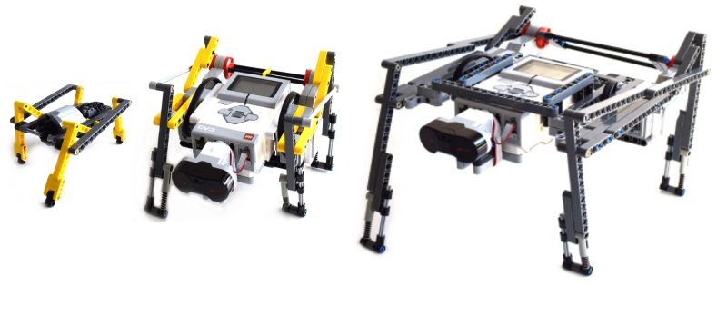

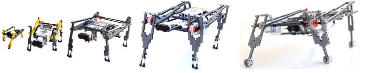

#53 Oracid
Posté 02 août 2018 - 18:25
Je suis vraiment très satisfait du bon fonctionnement de "EV3 Toy Quadruped", http://www.robot-maker.com/forum/topic/12256-ev3-toy-quadruped/?p=98014
Je continue donc mon projet Gato avec une extrapolation commencée à partir de "Little Toy", http://www.robot-maker.com/forum/topic/12118-little-toy-mon-premier-quadruped-buwizz/
Voici ma dernière réalisation. Appelons la, "Big Toy". Comme vous pouvez le voir sur l'image comparative des 3 Toys(Little, EV3 et Big), il est nettement plus grand. Les pattes font environs 13,5cm contre 9cm précédemment.
Il fonctionne parfaitement bien, toujours avec 2 servos et j'ai encore pas mal de réserve de puissance. Il ne tourne pas très bien, mais je ne vais me focaliser sur ce problème.
L'idée, c'est de voir qu'elle est la puissance des servos, nécessaires à un quadrupède de la taille d'un chat, pour commencer.
Là, j'en suis à la taille d'un petit chat.
Je vais continuer dans ce sens. Malheureusement, il sera difficile de garder cette structure qui devient fragile. C'est dommage, car elle a une grande efficacité mécanique.
On verra.

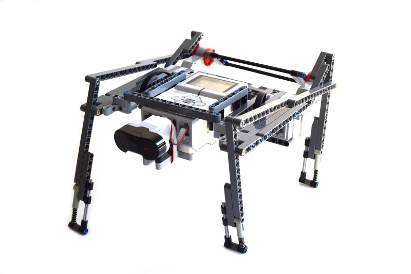

#54 Oracid
Posté 06 août 2018 - 16:37
Voici ma dernière version de mon projet Gato. J'ai appelé cette version, "Big Toy Quadruped".
Comme vous pouvez le constater, il a grandi. Aujourd'hui, j'ai bien atteint l'un de mes objectifs puisque il a la taille d'un chat.
Sur la vidéo, j'ai mis une chaise pour évaluer l'échelle.
Comme je l'ai déjà dit, mon premier objectif est d'évaluer la puissance nécessaire de mes servos. Là, il s'agit donc de 2 servos Lego avec une puissance chacun de 4,5kg.cm en 9V, mais je suis en 7,4V. Donc, à la louche, cela devrait faire 3,5kg.cm par servo.
Ce n'est pas beaucoup pour un quadruped de cette taille.
Caratéristiques :
- Poids : 765g
- Taille, H 20cm, L 28cm, l 30cm
- Pattes : 17,5cm
- 2 servos alimentés en 7,4V par l'EV3. (caractéristiques en 9V: 175RPM, 4,5kg.cm
- un EV3
Voici une petite vidéo. C'est pas terrible, mais il marche.

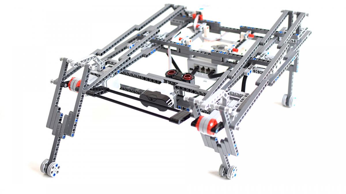

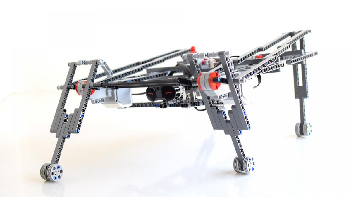

#56 Oracid
Posté 30 août 2018 - 13:44
Nouvelle version de Big Toy. Encore plus grand. Il gagne 3cm en longueur et 2cm en largeur.
L'objectif est de contrôler sa trajectoire en ligne droite en augmentant sa taille. Il a tendance à dériver.
Et puis, plus il est gros et plus ce sera spectaculaire à Toulouse.
Là, je pense avoir atteint le maximum avec ces servos. J'ai fait quelques tests.
Avec cette version il parcourt les 10m (piste de la Toulouse Robot Race) en 36". Ce qui fait 1kmh.
Vous pouvez voir un capteur US orienté vers le haut, il détectera le portique marquant la fin de la piste. http://toulouse-robot-race.org/
A l'arrière, on voit mal sur la photo, il y a un bouton poussoir qui lance le quadrupède.
J'ai fait un petit programme simplissime qui calcule précisément le temps écoulé.
Caractéristiques :
- Poids : 895g
- Taille du corps, longueur 37cm, largeur 32cm
- Pattes : 15cm (susceptible de modification, en fonction des tests)
- un EV3
Cliquez moi.

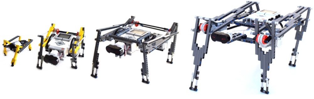

#60 Forthman
  • 1 504 messages
Posté 30 août 2018 - 22:07
et bien sur ton image avec les différentes versions, celui que je trouve le mieux "proportionné" c'est le deuxième en partant de la gauche
