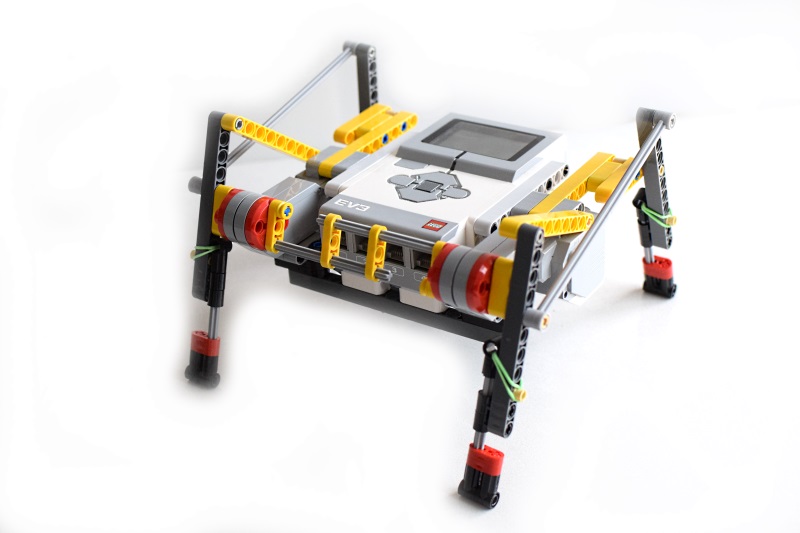

Comme dit précédemment, je repars de zéro.
Ici, j'ai extrapolé Little Toy, http://www.robot-maker.com/forum/topic/12118-little-toy-mon-premier-quadruped-buwizz/, en l'affublant d'un EV3.
Ce quadrupède fonctionne très bien.
Je l'ai amélioré en mettant un amortisseur à chaque patte. Cela permet une correction de l'assiette du robot qui a une démarche assez chaotique.
J'ai supprimé les caoutchouc aux extrémités des pattes. C'est une fausse bonne idée qui bloque l'avancée. Comme quoi, il faut tester.
J'ai également imaginé le mécanisme à barres de torsion qui maintient un déphasage de 180° entre les 2 servos, propre à ce type de quadrupède.
Avec ce mécanisme qui oblige au retour automatique du déphasage, j'espère réussir à le faire tourner ce qui donnerait de l'intérêt pour une éventuelle vidéo.
Mais mon objectif est avant tout d'évaluer la capacité des servos avec un quadrupède qui fonctionne.
Au total, il pèse 545g. Chaque servo pèse 80g, soit 10g de plus qu'un servo RC, mais on est dans le même ordre de grandeur.
Avec l'amortisseur comprimé, et à partir de l'axe du servo, une patte fait 8,5cm.
Je vais donc tenter d'améliorer ce quadrupède en l'affublant de 4 servos.
J'espère ainsi augmenter la taille des pattes à environs 15cm. L'objectif étant, pour Gato, d'atteindre la taille d'un chat.
C'est avec cette démarche d'amélioration par petite touche, à partir d'un quadrupède qui fonctionne, qui devrait me permettre d'atteindre mon objectif.
Enfin, je l'espère.
