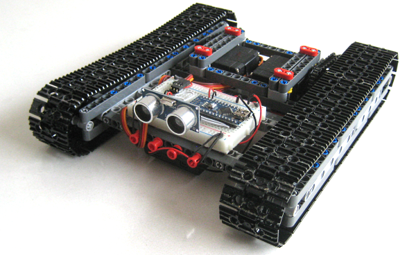

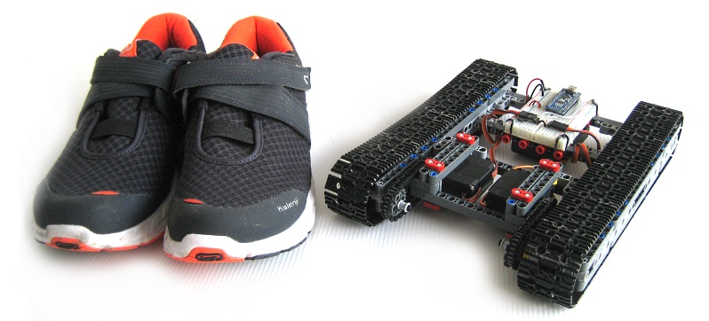

Moskito est sans aucun doute le plus petit char que je n'ai jamais fait.
L'objectif de ce projet est de faire une base roulante très rapidement, moins dune heure, pour tester une application Arduino qui ne nécessite pas de puissance ou d'engin compliqué, et pour un cout raisonnable.
Le défi était d'adapter les servos MG995-360° (rotation continue) aux structures Lego Technic.
Prochainement, je ferai une vidéo concernant ces servos adaptés à Lego.
Les dimensions de Moskito sont telles qu'il peut passer sous un meuble.
Seul inconvénient, il est assez lent.
Hauteur < 5cm - Longueur 26cm - Largeur 20cm - Poids 560g

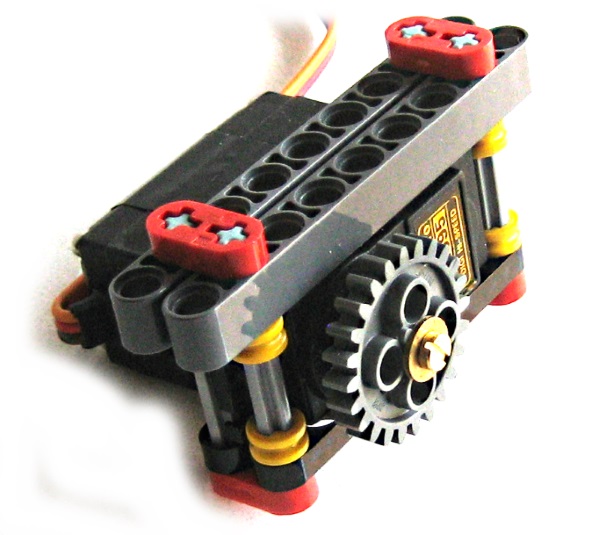

Dans le monde Lego, il n'y a aucun problème d'alignement. Tout est fait pour une adaptation instantanée de tout avec tout. Il existe quelque exceptions, mais c'est assez rare.
J'ai mis une bonne semaine avant de trouver l'oeuf de Christophe Colomb, la chaine Lego. Grace à cette chaine à maillons détachables, tout devient beaucoup plus simple.
De plus, j'ai percé une roue dentée Lego et je l'ai adaptée par perçage et en force à l'engrenage du servo. Cela fonctionne à merveille. Je n'en reviens pas encore. Si j'avais su, je l'aurais fait depuis longtemps. Mais tout ceci est hautement sacrilège...
Bien entendu, je vais détailler l'adaptation de ce servo dans une vidéo. Il est là, le tour de force !

#6 Oracid
Posté 16 novembre 2017 - 12:16
Pour que vous ayez une idée de la taille de Moskito, j'ai mis une référence... :ignat_02:

Posté 17 novembre 2017 - 10:29

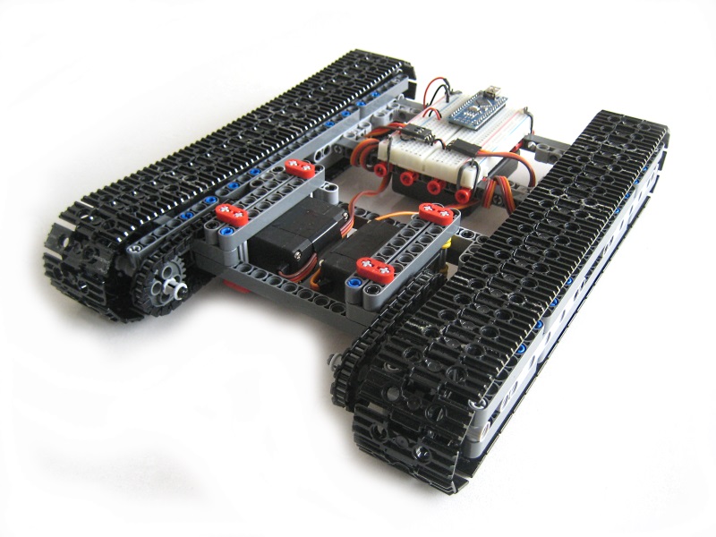

Voici une nouvelle version où j'ai augmenté la vitesse de 1/3 grace à un pignon plus petit en sortie. Maintenant, la vitesse est tout à fait correcte.
J'ai également modifié la taille, voir photo, et placer un télémètre à ultra-sons (merci Mike), ce qui a nécessité la rotation de la BreadBoard de 90°.
Cela lui donne une bonne tête de robot.
Si vous prêtez attention, vous remarquerez que j'ai également modifié le mode fixation des servos au chassis.
C'est très important car cela permet d'envisager l'utilisation de tout type de servo et même de beaucoup plus gros.
Hauteur < 5cm (hors US) - Longueur 24cm - Largeur 20cm - Poids 545g

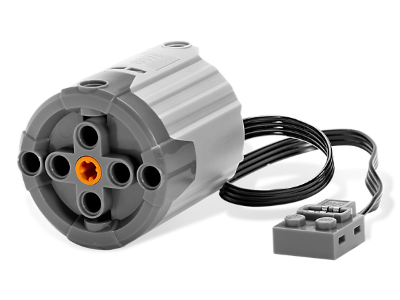

Posté 17 novembre 2017 - 21:29
Tu dois bien pouvoir lui mettre des petits moteurs cc pour qu il aille plus vite. Non ?
Ah, oui ! Ok ! J'explique.
Les moteurs CC Lego, c'est que l'on fait de mieux. Il n'y a vraiment aucune raison, même le prix, pour prendre autre chose.
L'objectif, ici, c'est d'adapter des servos "normaux" aux Lego Technic. J'aurais pu prendre un servo 180° et faire une articulation, comme je l'ai déjà fait, ici, http://www.robot-maker.com/forum/topic/11459-arduino-servo-sg90-brick-compatible/, mais cette fois, j'ai préféré utiliser un servo 360° (rotation continu) et proposer la réalisation d'un petit char.
Cela parce que je pense que la réalisation d'une base roulante est une bonne chose pour débuter, ou également comme support à une application de reconnaissance de l'environnement, par exemple, en évitant de se prendre la tête sur la mécanique.
L'autre objectif est de faire une vidéo sur l'adaptation du servo MG995 au monde Lego, le char servant de support applicatif.
Par ailleurs, je pense effectivement continuer la réalisation de chars dans ce sens, en combinant Lego, Arduino et servos.
Pourquoi ? Parce que l'EV3 n'autorise l'utilisation que de 4 servos dont, de surcroit, la puissance est limitée.

Posté 18 novembre 2017 - 07:04
Je penses que c est plus compliqué à adapter que le servo. C est pas plus cher tu plaisantes.
Je ne pense pas que cela soit vraiment plus compliqué d'adapter un moteur CC. Même les Nema17, semblent devoir bien s'adapter.
Pour revenir aux moteurs Lego, voici un moteur à tout faire d'une très grande puissance pour 11,90€, https://shop.lego.co...tions-LEGO-8882, les frais de port sont très raisonnables et gratuit à partir de 55€.
Certes, il existe des moteurs (avec réducteur) moins cher, mais à mon avis, la différence de prix ne justifie pas leur achat.
Moteur XL Power Fonctions LEGO

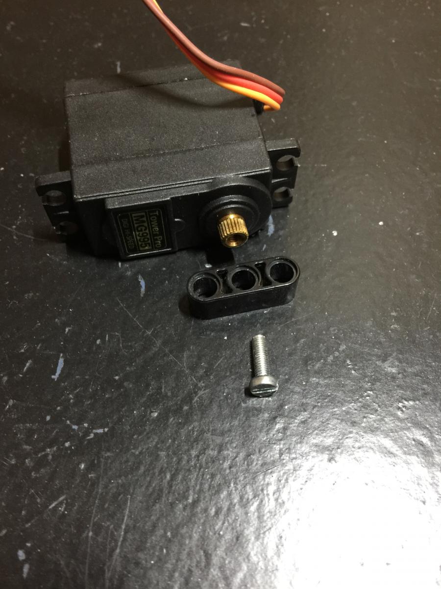

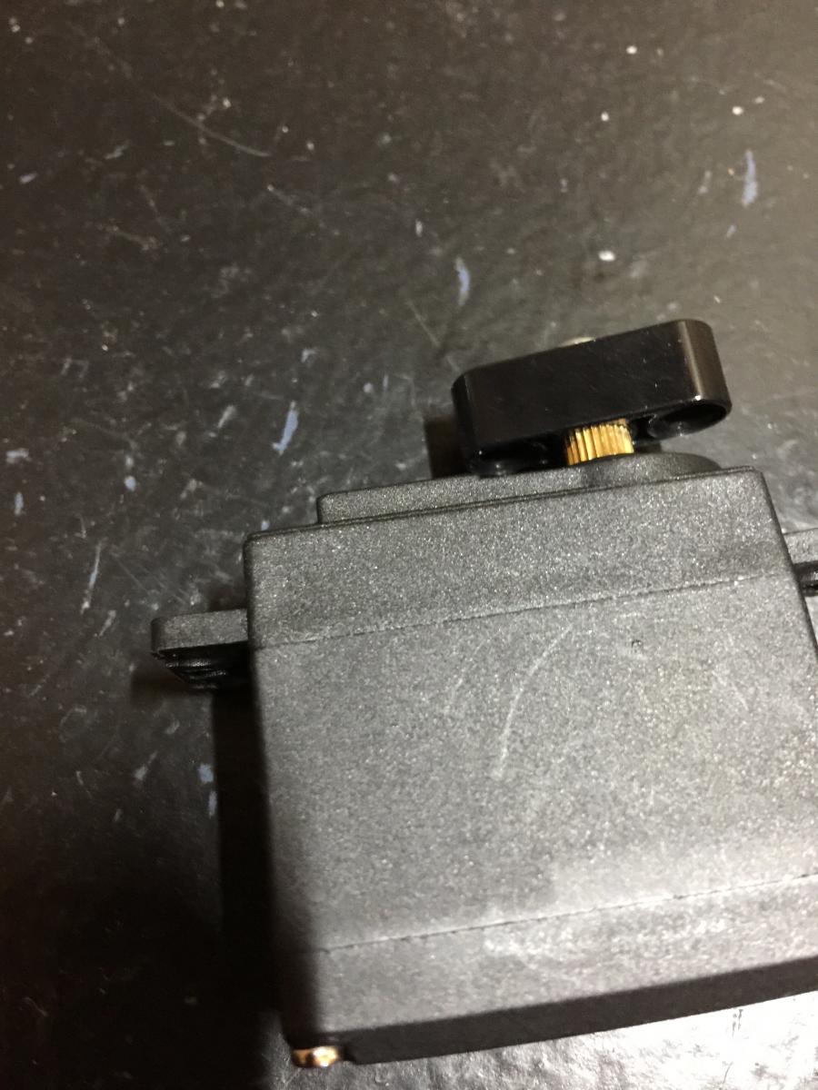

Le plus simple que j'ai trouvé à intégrer aux lego c'est le servo. Comme ça :
Les dents sur l'axe du servo s'insèrent avec un peu de serrage dans le l'espace plus large à l'entrée du trou du lego. La vis tient le tout avec un couple qui supporte celui du servo ;)
Je me suis creusé la tête pour intégrer un moteur CC. J'ai essayé l'axe en croix lego et un domino :) Je me demandais si tu avais mieux. :)

Là, tu as adapté un "liftarm" Lego au pignon du servo. C'est un bon début, le trou doit être repercé à 5,5mm. J'avais fait la même chose sur ce fil, http://www.robot-maker.com/forum/topic/11459-arduino-servo-sg90-brick-compatible/
Mais là, tu n'as adapté que le pignon, pas l'ensemble du servo. Le servo doit s'intégrer aux pièces Lego Technic. Et c'est là que cela devient compliqué avec tous les problèmes d'alignements sur 3 axes.

Voici en avant-première, le détail de mon adaptation du servo MG995 au monde Lego.
Oui, cela parait évident ! Et bien cela m'a pris plusieurs jours avant d'arriver à cette simplicité.
Je vais essayé d'adapter une roue de 40 dents pour aller encore plus vite, mais là j'attends des forés, les miens sont morts.
La vis au centre n'est pas obligatoire, mais ça rassure... La roue Lego est rentrée en force sur le pignon du servo, avec un petit marteau, mais pas en mode bourrin quand même. C'est costaud, pas de soucis.
