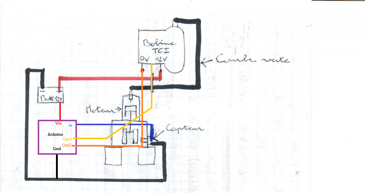

#68 Mike118
  • 10 311 messages
Posté 03 septembre 2020 - 08:22
#define INPUTPIN 2
#define OUTPUTPIN 5
#define DELAISPULSE 500 // 500us
bool nouveauPulse = false;
bool pulseEnCours = false;
uint32_t tempsProchainPulse = 0;
bool oldEtat = LOW;
uint32_t oldTemps = 0;
   pinMode(INPUTPIN, INPUT);
   pinMode(OUTPUTPIN, OUTPUT);
   uint32_t temps = micros();
   if ( !nouveauPulse ) {
      bool etat = digitalRead(INPUTPIN);
      if ( etat != oldEtat ) {
         oldEtat = etat;
         if (etat) {
            uint32_t delaisInterChange = temps - oldTemps;
            tempsProchainPulse = temps + decalagePulse(delaisInterChange);
            oldTemps = temps;
            nouveauPulse = true;
   } else {
      if ( temps >= tempsProchainPulse ) {
         if (!pulseEnCours) {
            digitalWrite(OUTPUTPIN, HIGH);
            pulseEnCours = true;
         } else if ( temps >= tempsProchainPulse + DELAISPULSE) {
            digitalWrite(OUTPUTPIN, LOW);
uint32_t decalagePulse (uint32_t delaisInterChange) {
   if ( delaisInterChange < XX )
      return XXXX ;
   else if ( delaisInterChange < XX )
      return XXXX ;
      return XXXX ;
Voici le code modifié permettant de faire un pulse de 500us avec un déphasage temporelle variable suivant uniquement sur front montant au lieu de front montant et descendant.
Il faut modifier la fonction décalage pulse en fonction du besoin.
In c'est le pin de l'arduino utilisé

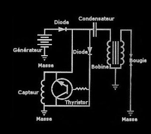

#69 Rhum07
Rhum07
  • 28 messages
  • Location:Lyon France
Posté 04 septembre 2020 - 01:10
Voici l’intérieur de la bobine, le générateur étant remplacé par une batterie 12v.
#70 Mike118
  • 10 311 messages
Posté 04 septembre 2020 - 01:29
Du coup maintenant que l'étape A est valide et au vu du schémas que tu as posté et des différentes info que j'ai je propose ce test pour l'étape B.
avec ce code :
#define INPUTPIN 2
#define OUTPUT1PIN 3
#define OUTPUT2PIN 4
bool oldEtat = LOW;
   pinMode(OUTPUT1PIN, OUTPUT);
   pinMode(OUTPUT2PIN, OUTPUT);
   digitalWrite(OUTPUT1PIN, HIGH);
   digitalWrite(OUTPUT2PIN, LOW);
         oldEtat = etat;
         if (etat) {
            oldTemps = temps;
   } else {
            digitalWrite(OUTPUT1PIN, LOW);
            digitalWrite(OUTPUT2PIN, HIGH);
      return XXXX ;
      return XXXX ;
      return XXXX ;
je pars du principe que la masse sur la bobine du TCI c'est uniquement un signal de commande et pas un signal de puissance... Et donc en mettant cette référence sur un GPIO de l'arduino et pas à la masse on doit pouvoir faire "illusion d'un signal négatif".
à tester donc, je suis pas sûr à 100% ...  Si je me trompe sur le principe c'est adieu la nano ...

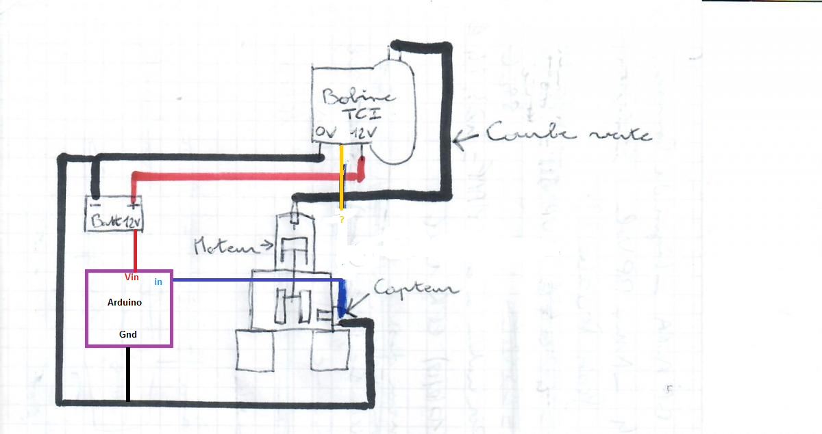

#71 Rhum07
Rhum07
  • 28 messages
Posté 04 septembre 2020 - 02:51
Oups la Nano.  :bad:
#72 Mike118
  • 10 311 messages
Posté 04 septembre 2020 - 05:29
Bon visiblement mon hypothèse était mauvaise et la masse servait à faire passer du courant ...  Dommage ça aurait simplifié le montage...
Du coup au vu des informations données il va te falloir un convertisseur de tension négatif de ce genre :
un qui fournit -5V ça serait bien
https://fr.aliexpres...2823027942.html
https://fr.aliexpres...1131999268.html
Le GND et 12V de ta batteries se brancheront sur l'entré de ton convertisseur
et il faudra alimenter ta arduino avec ce convertisseur la sortie de ce convertisseur et le GND BATTERIE en mettant le -5V du convertisseur sur le GND ARDUINO   et le GND BATTERIE sur le 5V ARDUINO ....
Ainsi tu auras bien un potentiel de 5V sur l'entré 5V GND de ta arduino , et ta arduino fournira une tension " -5V 0 " sur ses sortie d'après le référentiel GND BATTERIE ...
