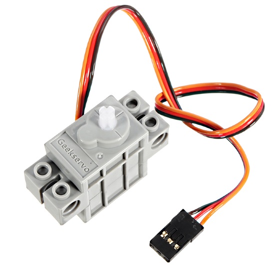

Voilà de sympathiques petits servos compatibles avec la mécanique Lego pour 17,59 les 4, port compris.
Ils ne sont pas tout à fait compatibles à 100% en XYZ, mais on s'en sort assez bien.
Dommage, il ne manque pas grand chose.
https://www.banggood...ur_warehouse=CN

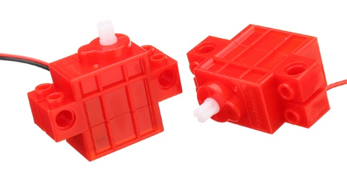

Attention, ci-dessous, il ne s'agit pas d'un servo mais d'un moteur électrique. D'ailleurs, il n'a que 2 fils.

Pour info si jamais tu veux contrôler tes servomoteurs rouges comme des servomoteurs classique à rotation continue 360° on a cette carte qui est faite pour. Elle permet de transformer 2 moteurs CC en 2 servomoteur 360° continue =)
Mais c'est super intéressant ça. Moi qui me prends la tête avec des servos 360° qui ne fonctionnent pas.
Est-ce que c'est transparent pour la source ? Je veux dire, est ce que la carte citée plus haut pourrait voir ça comme un servo ?
Connais-tu le courant max ? Dommage, un peu juste la tension.

Oui la carte lego que tu as cité va pouvoir piloter la carte que je t'ai indiqué exactement comme si c'était un servomoteur.
 le courant maximal est de 1,3 A pour une tension recommandée de 6V. =)
C'est déjà pas mal non ? Alimentable jusqu'à 9V tu voudrais quoi comme alimentation ? =)
Je vais tâcher de mettre à jour la fiche produit ;)
Quelles sont leurs caractéristiques ? couple ? Suffisants pour les mouvements d'un bras 5 ou 6 axes ? tu les as commandés sur ce site ? Pas de problème ?
Et bien, disons que 12V, c'était mieux.
La carte est pour 2 moteurs, cela fait donc 650mA par moteur. A voir.
Ce sont des équivalents S9g, https://www.robot-ma...omoteur-9g.htmlil ne faut donc pas s'attendre à une grosse puissance. Ce sont des servos pas cher et donc bas de gamme.
Mais les servos Lego ne sont pas très puissants non plus. Mais de qualité, par contre.
Il me semblait que tu avais déjà une alim  2S 8.5V pour alimenter ton système rappelé entre autre ici (sauf si j'ai mal compris) et c'est ce qu'accepte volontier la carte =)
Par contre pour le courant il me semble que c'est " par moteur" mais je dois vérifier.
En tout cas j'arrête de parler de cette carte je voulais juste dire qu'elle existait ;) si ça pouvait aider pour rendre n'importe quel moteur CC compatible avec les la brique lego.
En fait c'est encore mieux que tu ne le penses car cela permet d'utiliser n'importe quel moteur, mais surtout n'importe quel moteur CC Lego avec l'EV3, alors qu'ils ne sont pas prévus pour ça.
