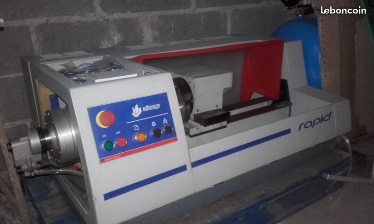

Bonsoir,
Il y a déjà un moment que ce tour me fait de l’œil, et ce n'est pas la première fois que je vois ce modèle mais je l'avais raté or là il est en vente depuis plusieurs mois (mis en vente, puis retiré, puis remis...).
Pour le prix j'aurais préféré qu'il ait l'électronique mais l'avantage en changeant c'est qu'on peut le piloter avec Mach3 et le problème j'ai vu plusieurs projets de rétrofit sur ce modèle mais aucun n'est terminé, le plus difficile semble être le pilotage de la tourelle porte-outils.
Comme je ne suis pas très patient un petit tour CNC serait bien agréable : imaginer avoir une série pièces à faire où l'on ramène le diamètre de 60mm à 30mm sur 90% de la longueur en prenant des passes de 1mm maxi, soit 15 passes par pièces et cela sans compter l'usinage à l'intérieur de la pièce, et bien en ce qui me concerne la pièce volera avant la fin alors pour une douzaine...
J'hésite parce l'acheter à ce prix là pour qu'il reste ensuite dans un coin ...

tu dis qu'il n'a pas l'électronique, il a ses moteurs+drivers ou rien du tout ?
et c'est quoi le prix demandé ?

Ça fait pas plusieurs mois, plutôt deux ans.... Je l'avais repéré aussi, a l'époque a 2500e.

Je trouve ça très cher pour la taille et pour le fait qu'il ne soit pas fonctionnel
comparé à ça par exemple : https://trademachine...660989dc91027af

Désolé de ne pas avoir répondu plus tôt mais un certain opérateur téléphonique à mis presque deux semaine pour réparer la ligne après la chute d'un arbre lors d'une petite tempête.
Il est même monté à 3500€, à croire qu'il ne voulais pas le vendre.
Oui, c'est cher mais ce n'est pas parce que c'est petit que c'est moins cher. J'en avais trouvé un complet à 2000€ ce qui est un prix raisonnable par rapport au prix de mon petit tour traditionnel ou par rapport au prix des petit tour CNC en Chine.
A 1500€ j'aurais été tenté s'il était complet, sans l'électronique c'est un peu plus génant mais cela présente aussi un avantage : pouvoir utiliser l'électronique que l'on veut pour se servir du soft de son choix.

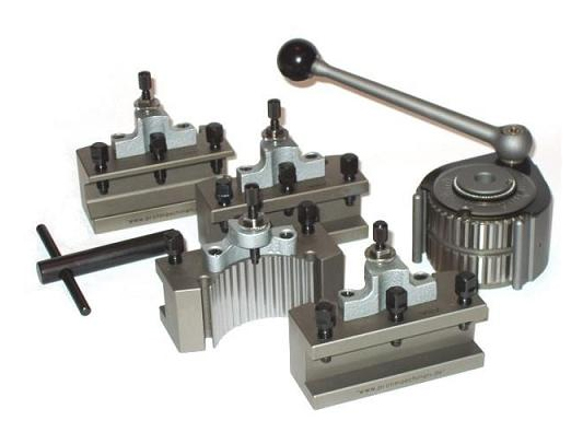

Edit : j'ai aussi trouvé une petite tourelle porte-outils qui aurait pu être intéressante, mais son prix avec les frais de port sont élevés, même si je sais qu'ao total ça me reviendra moins cher qu'un tour CNC neuf, sachant que j'ai déjà le tour.

ton lien c'est juste une tourelle pour changer les outils (rotation de la tourelle).
J'ai un TL2 HAAS sans changement d'outil automatique, et franchement c'est pas le plus contraignant ;)

Oui mais c'est pratique, même si c'est vrai que je pense utilisé la tourelle d'origine ou celle à changement rapide de mon tour vu que j'ai deux tourelles suite au remplacement de la première. Je ne fais pas de pièce trop compliquées nécessitant plusieurs changement d'outil.

mouais... vu que tu n'as que 4 emplacements sur la tourelle, (donc 4 outils) le truc n'est pas super utile je trouve.
Il vaut mieux investir dans une tourelle à changement rapide comme celle-ci :
C'est ce que j'utilise, j'ai plus d'une dizaine de porte outils, ça permet de ne pas avoir à les régler à chaque fois
la précision de positionnement est de l'ordre de 0.005mm, donc pour du tournage classique c'est nickel  ;)

J'ai une tourelle à changement rapide actuellement sur mon tour, je la mettrai sur la partie numérisée puis remettrai celle d'origine en place, comme ça je pourri toujours utiliser mon tour tranidionnel mais je pense que le tour numérique servira beaucoup plus.

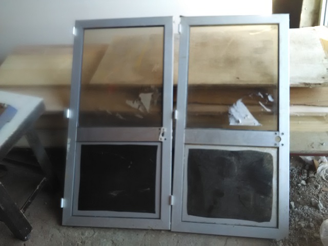

Il y a quelques temps j'avais récupéré des portes en alu :
En dimensions elles sont peut-être un peu longues mais sinon ça va, elles feront une bonne base pour fermer le tour.
