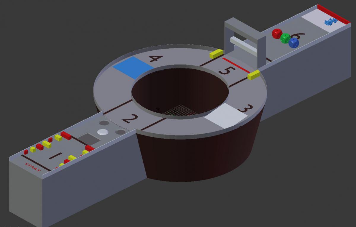

Et voici une seconde version de la piste en prenant en compte vos idées !
@pmdd et Thot, j'ai ajouté des trous et une bosse dans la partie 2.
On dirait que ça fait une tête de bonhomme. Concrètement ce sera 2 assiettes pour faire des trous (les yeux), une assiette à l'envers pour faire une bosse (le nez) et un plateau pour faire un autre trou (la bouche) j'ai pris les dimensions d'assiettes et plateau en carton que je commanderai sur amazon...
Pour le challenge 3 j'ai mis une bascule. Elle sera lestée pour retomber du côté de l'arrivée de la voiture.
@Thot pour le challenge 4 j'ai repris ton idée de passage glissant avec une vitre (en bleu)
Enfin, pour le challenge 6 ton idée d'objets à déplacer m'a amener à chercher des cubes en mousse et je suis tombé là dessus :
Des dés de 16x16x16cm du coup j'ai imaginé les règles suivantes :
1. pour terminer le dernier challenge, la voiture devra toucher le bout de la piste (en rouge sur la maquette). Elle doit donc déplacer les dés sur les côtés pour ne pas être bloquée.
2. la traversée de chaque challenge rapporte 1 point mais le challenge 6 rapporte l'équivalent de la somme des 3 dés.
Par défaut les dès seront positionnés sur le chiffre 1 donc les trois dés rapporteront 3x1 points
mais les voitures auront le droit de les tourner pour idéalement gagner jusqu'à 3x6 points. Ceux qui voudront tenter le coup devront construire un petit levier!
3. le temps total du parcours sera limité  ex: 5mn
Qu-est ce que vous en dites ? Est-ce que c'est jouable niveau difficulté ?

vu comme ça, c'est carton !!

Les trous sont des vrais trous ou juste des creux ?
#15 yamovince
yamovince
  • 300 messages
Posté 07 janvier 2019 - 02:53
Pour les trous je pense qu'on utilisera ces assiettes elles ont des bords "doux" et ce plateau
Par contre à part pour la vitre, on mettra une texture uniforme pour recouvrir les trous et l'ensemble de la piste ex : ce revêtement
Qu'est ce que t'en penses ?

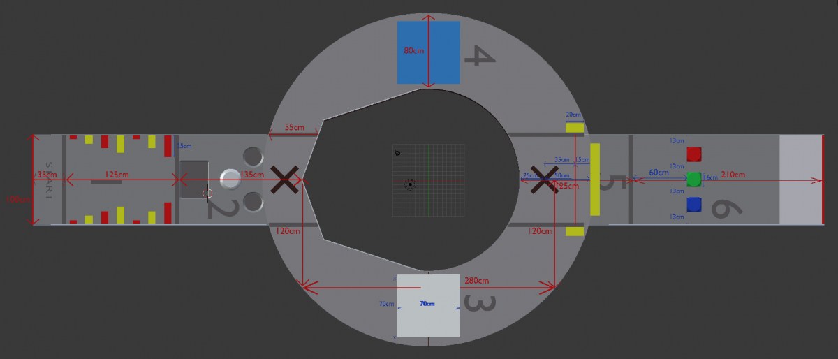

#20 yamovince
yamovince
  • 300 messages
Posté 18 janvier 2019 - 07:20
Avant de te répondre j'ai préparé un petit schéma avec les cotes :
Il se peut qu'il y est encore quelques petits ajustements à faire mais on n'est plus très loin de la version finale.
L'avant du bar est un peu modifié car j'ai pris en compte l'espace occupé par une machine à café qu'on ne peut pas déplacer (histoire de plomberie).
Sur les conseils d'un collègue j'ai également ajouté des croix noires pour aider les robots à se repérer. On peut les remplacer par des traits noires si c'est plus simple ?
