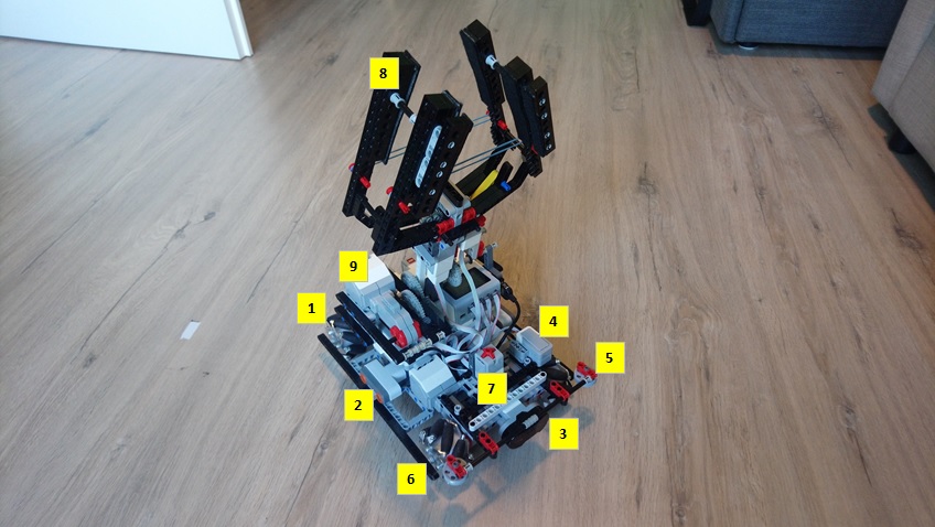

A la veille de la compétition voilà comme promis une présentation plus complète de Legothor :

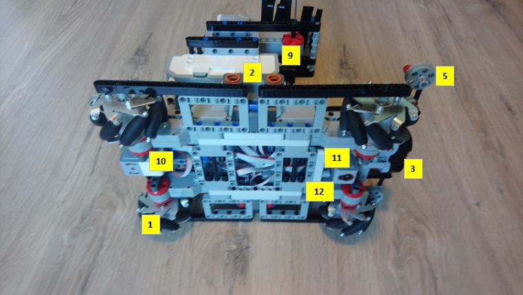

D’une longueur de 30 cm sur une largeur de 20 cm (juste le gabarit maximum autorisé), il embarque 2 briques lego Ev3 (14 et 15) reliées en « daisy chain », l’un étant maître et l’autre esclave, 8 capteurs et 6 moteurs. Il pèse 2kg pile et mesure 45 cm de haut quand les pinces sont déployées.
Un des points forts sont les roues Mecanum (1) et je remercie ici Robot Maker et Mike 118 de m’avoir fait découvrir et fournit ces roues que je trouve géniales. Elles font gagner beaucoup de temps dans les changements de direction. Chaque roue mecanum est pilotée par un moteur individuel (11).
Le principe général que j’utilise est de mesurer la distance entre les rebords latéraux en utilisant 2 détecteurs à ultrasons (2). Mon astuce est aussi dans certains déplacements de frotter ces rebords pour avoir un maximum de précision (si tenté que les rebords soient fabriqués de façon précise). J’utilise pour cela des roulettes latérales (5) et des rails dont j’ai limé l’extrémité (6) pour faire un chanfrein pour éviter toute accroche en frottant.
Le deuxième principe est d’utiliser un gyroscope (10) pour garder la direction et m’orienter dans les différentes parties du circuit. Ce gyroscope est aussi utilisé lors du franchissement des bosses pour éviter que le robot ne parte n’importe où, il est donc remis en permanence dans la bonne direction.
J’utilise un deuxième gyroscope (4) pour identifier le passage sur la bascule et gérer son franchissement.
A l’avant est situé un détecteur infra-rouge (3), pour gérer la distance avec les obstacles, le passage de la porte automatique et surtout la distance avec les dés en mousse que les ultrasons ne « voient » pas à cause de la matière)
Le robot est programmé pour faire la totalité du challenge, donc un tour complet et donc deux fois le passage de la bascule. Le franchissement de la porte prend en compte le cycle de fermeture et non pas les led au sol, même si j’ai programmé cette variante en utilisant le détecteur lumineux placé sous le robot (12). Mais je ne la trouve pas fiable.

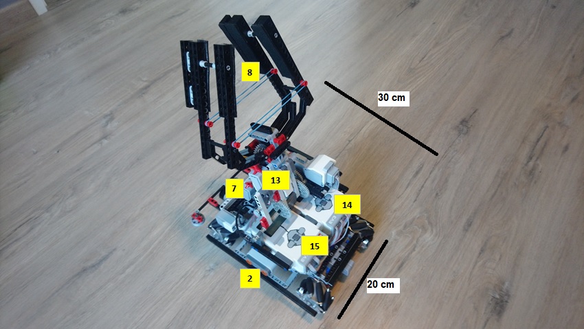

Une fois la porte franchie le robot se positionne devant le premier dé en utilisant comme référence les bords ce qui est le plus précis.
Il saisit le dé avec la pince géré en rotation par le moteur (9) et en ouverture par le moteur (13). Le dé est saisi devant le robot et posé derrière le robot avec un mouvement des pinces de 180 °, ce qui positionne le 6 en face visible. Le robot reconduit le principe pour les deux autres dés et fonce vers la ligne d’arrivée.
L’astuce pour tenir le dé de façon ferme mais de pouvoir le libérer facilement est d’avoir revêtu les pinces de feutrines, ce qui a un effet scratch sur les dés en mousse quand ils sont serrés (ils ne peuvent pas tourner dans la pince). Le positionnement de la pince est assuré par deux détecteurs mécaniques (rotation et ouverture).
