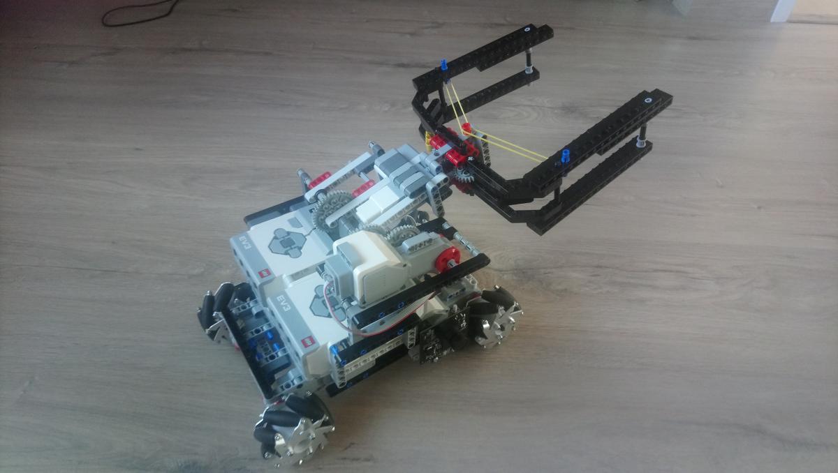

Yes, je viens de les recevoir, aussitôt reçues je les ai montées mais pas essayées...elles ont de la gueule, costaud...à suivre !
Il manque tous les capteurs, mais juste pour avoir un aperçu:
#24 Path
Posté 28 février 2019 - 08:55
Super !! Je crois que les 2 roues arrières doivent être interverties. ;)
En effet les roues mecanum ne sont pas montées correctement.
Voir ce sujet qui parle des roues mecanum et pour répondre aux questions à leur sujet
Peux-tu nous montrer le couplage des Omniwheels avec la mécanique Lego ?
J'ai fourni des moyeux compatible lego avec le set spécialement pour pmdd.
J'avais un seul jeu de couplage compatible lego pour les roues mecanum en stock pour test, pris spécialement en pensant à toi et pmdd...
Si il en est pleinement satisfait je pourrais en avoir un jeu pour toi  plus tard si ça t'intéresse =).
J'ai pourtant respecté les roues droites et gauches notées sur l'emballage et j'ai programmé les différents mouvements (rectilignes, rotations, latéraux) et tout fonctionne bien...je les ai mal montées ?
J'ai mis les roues comme indiquées dans le lien mais du coup il faut que je reprogramme mes mouvements. A vrai dire je ne comprends pas trop car cela fonctionne parfaitement bien comme je les avais mises.
hum ... Intéressant ...
En fait le "droite gauche " il est valable ... Mais il n'y a pas de notation " avant arrière " ...
Quand tu retourne ton robot de 180° le sens des roues est censé être le même ...
Je suis curieux de voir la vidéo des déplacements avec les roues montées comme tu l'avais fait...
Le déplacement latéral me semblait quelque peu compromis avec ton premeir montage ...
je fais une vidéo demain comme je les ai montées initialement, juste pour te montrer, après je suis prêt à suivre la règle de l'art. Mais je trouvais déjà ça top, sur 6 mouvements: rectiligne avant et arrière, latéral gauche et droite, et rotation horaire et anti-horaire.
