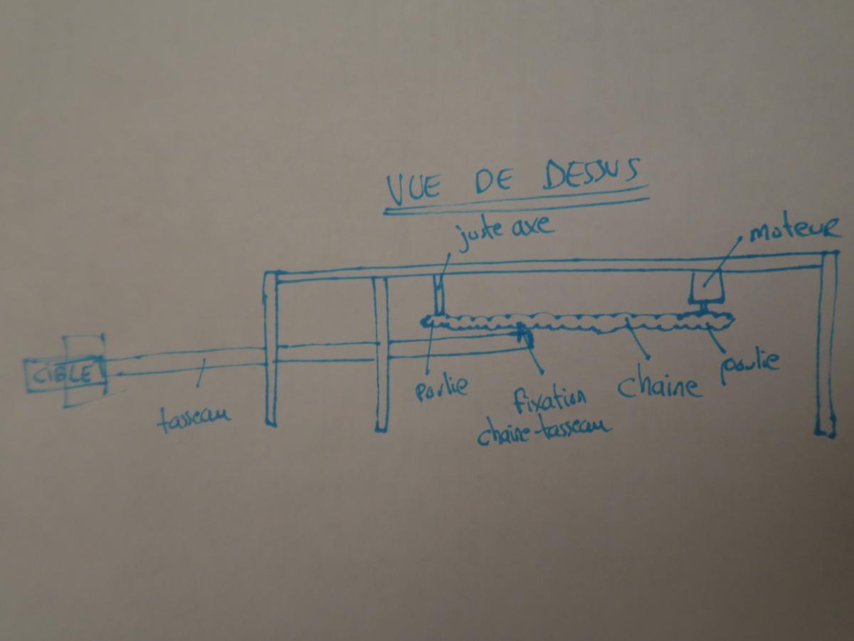

#10 MupaY
MupaY
  • 9 messages
Posté 24 juin 2019 - 10:50
Bon, j'ai revu à la baisse mes attentes  :pardon: Vouloir faire un tout en un, c'est compliqué pour un premier projet ! En fait, je vais juste me contenter de faire quelque chose ressemblant au Targabot ! Pour mes autres envies, je ferai d'autres bots dédiés à ces dernières.
@Amhnemus Du coup, j'ai fait mes devoirs : j'ai regardé des vidéos. J'ai compris ce qu'y m'échappait : une barre guide empêche le support de tourner avec la vis. J'ai essayé de rendre compatible ce que j'ai vu avec mes besoins. Dis moi si c'est ce que tu avais en tête ou si je suis à coté de la plaque !
@Forthman Ayant modifié le projet pour le simplifier, normalement j'aurais 50 cm à parcourir en 0.5 sec! Faisable à ton avis ? Allez 1 seconde si il faut ^^

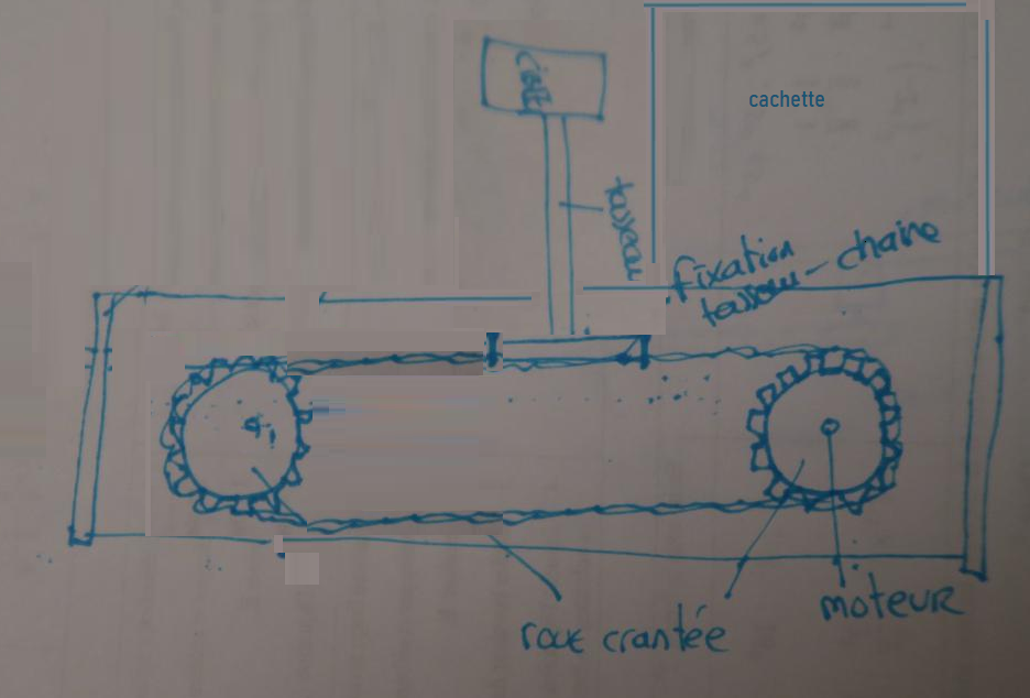

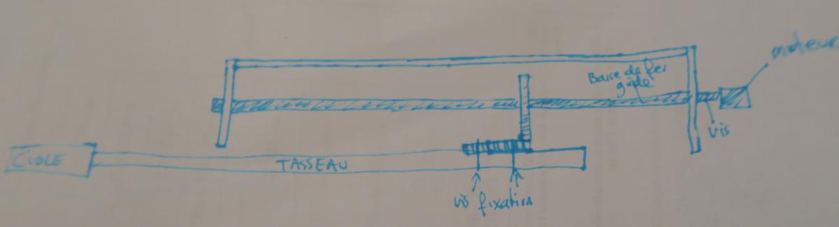

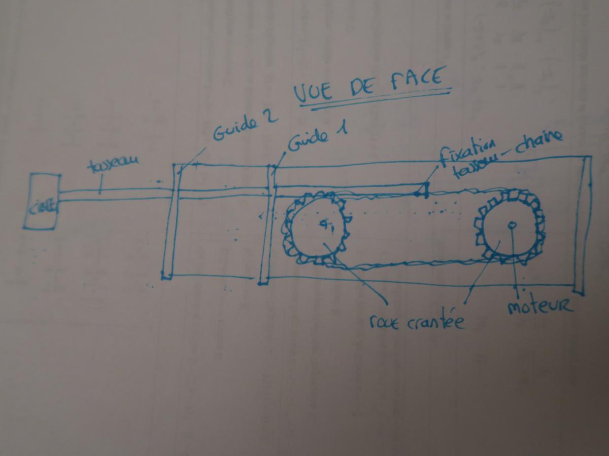

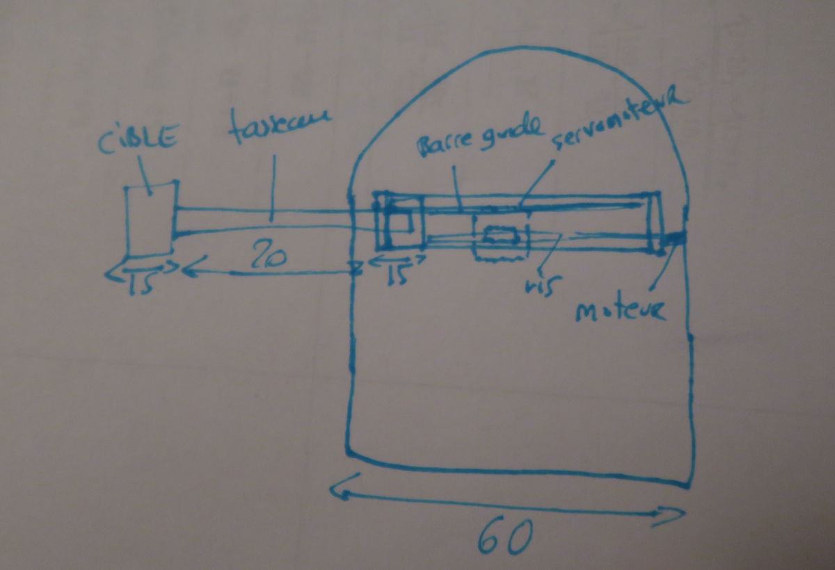

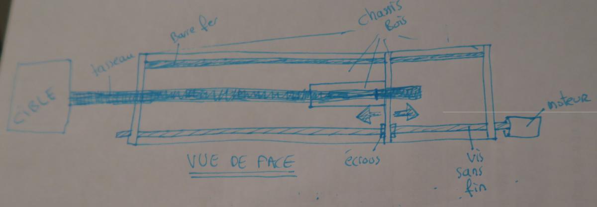

Bon sinon, j'ai regardé un peu et il semblerait qu'un "moteur à courant continu"  boosté avec des piles et les composants nécessaires au bon fonctionnement, ça tournerait pas mal vite. Peut être, est-ce qu'il me faut ? Que me conseillez-vous ?
Je vous ai linké quelques croquis du projet. C'est pas à l'échelle mais je pense que ça ira. Si je ne suis pas clair sur certains points, dites le moi.
Dispositif en vue de dessus :
Dispositif vue de face :
L'ensemble de la ciblerie :
J'ai essayé de reproduire le slider des imprimantes en y fixant un tasseau de bois avec la cible. Le tout fixé sur un servomoteur ! Vos avis, vos conseils ?
Encore merci, ce projet commence à prendre forme grâce à vous ! Bientôt je pourrai commander les pièces et là, ça deviendra du concret ! J'ai trop hâte !  :12:
#11 Forthman
  • 1 494 messages
Posté 25 juin 2019 - 08:24
Les vis à billes ont un pas de 5 ou 10mm en standard, on peut trouver des pas plus longs, mais pour l'instant je pars sur du standard.
500mm ça fait 50 tours pour un pas de 10mm
sir ces 500mm doivent être effectués en 0.5s ça fait 100 tours/seconde pour la vis soit 6000 tours/minutes
ça commence à faire vite pour une vis...
pourquoi ne pas partir sur une poulie/courroie crantée ? Tu n'as pas franchement besoin de précision si ?
#12 MupaY
MupaY
  • 9 messages
Posté 25 juin 2019 - 10:44
Merci pour ta réponse Forthman.
J'ai trouvé ce moteur : https://www.robot-ma...eur-cc-15v.html
13 000 tr/min soit 216,67 tours à la seconde. Je comptais trouver une vis avec un pas super large. Même si ralentit par frottement ou autre résistance, on devrait être bon ? Qu'en penses tu ?
Non, je n'ai pas besoin d'une grande précision.
Je pense qu'effectivement avec une courroie crantée ça serait plus réactif puisque c'est dans le sens direct du mouvement voulu.
Ne te moques pas mais je suis nul dans ce domaine. Je ne connais pas toutes les méthodes pour générer des forces ou des mouvements. J'ai réfléchi et j'ai trouvé une façon d'appliquer cette méthode au projet :
C'est ce à quoi tu pensais comme façon de faire ? Ou il y a plus optimisé ?
PS : Ah zut, je suis parti sur une roue crantée + une chaine et pas une courroie crantée... Mais bon l'idée est la même.

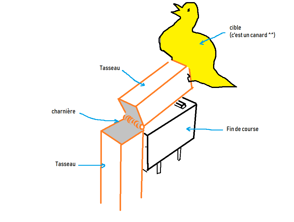

ça serait pas mal.. mais pourquoi pas directement un truc du style :
... avec une charnière sur le tasseau qui tient la cible pour qu'elle puisse basculer

@thermo_nono Premièrement : hey mon uvre artistique, pas touche ahaha Les droits d'auteur mon petit bonhomme lol
Deuxièmement : bon OK, tu dessines vraiment mieux que moi. Maintenant je n'oserai plus poster de schéma hahah quant au canard tu n'avais pas besoin de préciser, on s'approche du photo réalisme là.
Blagues à part, ton idée me fait penser aux canards de la foire avec la carabine à plombs. Bah sûrement le projet dont tu me parlais qui te trottait dans la tête je le ferai sûrement plus tard aussi si je m'achète une carabine à plomb. Ça pourrait être amusant avec les enfants ou des amis !
Hum, pour ce projet plus particulièrement, ce n'est pas tout à fait ce que je recherche pour plusieurs raisons : c'est prévisible. Je sais où la cible va sortir. J'ai juste à l'attendre.
Si tu regardes bien ce que je voudrais faire : https://m.youtube.co...CT2d7mqY&t=693s
Tu peux constater que je vais coder pour que ça soit totalement aléatoire sur 180 degrés. Ça augmente grandement la difficulté. Plus de possibilité d'attendre, que du pur reflex.
Si j'arrive à en faire un, je ferais un second dispositif comme sur la vidéo, qui fera le no shoot (genre d otage à ne pas toucher qui passe devant la cible à toucher). Ça aussi ça augmentera la difficulté. Très ludique !
Pour la cible à bascule, deux problèmes. le fait que ça soit sur 180 degrés, ça empêche cette méthode. D'un côté il aura la tête en haut et de l'autre la tête en bas.
Ensuite pour encaisser du 9mm ou du 5.56, il faut un métal dur ! Lors de mes compétitions ou de mes entraînements, on utilise des plates (cercle en fonte ou en Ar500). C'est lourd ! Là si Mike118 apprenait que je veux porter et déplacer une plate avec un petit moteur à petits couples, il hallucinerait encore plus hahaha

#16 Forthman
  • 1 494 messages
Posté 26 juin 2019 - 06:06
Faire tourner une vis à billes à plus de 6000 trs/min ça devient compliqué (même bien avant) pour des problèmes de vibrations, et de flambage.
Même sans le faire exprès, ton idée de pignons+chaîne est pas mal du tout ! :P
en plus, si tu te fixes sur le coté de la chaîne, et que tu intercale une bielle entre la chaîne et la partie coulissante, tu peux faire le trajet entrée/sortie
de la cible sans changer le sens du moteur.
- plus de réactivité
- plus aucun risque de casse au cas où le capteur fin de course merdouille
- pas d'inversion de sens du moteur (pas de pont en H)
Par contre, avant d'acheter quoi que ce soit, il faudra mettre les mains dans le cambouis des maths et de la physique, sinon tu vas droit dans le mur :lazy2:

Ouh la. Si je dois combler mes lacunes en physique et en math avant de me lancer dans mes achats et de construire mon projet... Bah j'aurais pas eu le temps de m'amuser avec ma cible réactive avant ma mort ! 😅
Il est néanmoins vrai qu'il va falloir s'y mettre. Actuellement mes connaissances limitées m'empêche de calculer le couple de moteur dont j'ai besoin par exemple. J'avais commencé à calculer.
Calcul couples moteur
Tasseau Sapin 30cm en 50x20 : 100g
Carton 15x15 : 135g
Du coup, le moteur devra pousser 235g + frottements sur les guides + force nécessaire pour faire tourner les roues en prenant en compte le poids le la chaine et le frottement sur les axes.
J'ai commencé à calculer le frottement statique répartit sur le guide 1 et 2 :
Ff = Fn.yf
Ff : frottement statique
FN : Poids
yf(nombre) : coefficient de frottement statique (bois sur bois je prends 0,50 et comme c'est sur un plan horizontal : 0)
Ff = 2,31 x 0,50 = 1,155
118 + 235 = 353g
Puis je me suis dis, rien ne m'indique que mon calcul soit bon. Et je ne sais même pas quelles roues et quel diamètre je vais utiliser. Je me dis qu'au vue du résultat si je prends un moteur avec du 1,5kg.cm il y a des chances que ça soit suffisant.
Me reste à déterminer le diamètre des roues pour déterminer combien de tour/s j'ai besoin avec mon moteur. On est d'accord que plus la roue est grande, plus fort est le frottement (donc besoin d'un couplé élevé) mais moins on a besoin de faire de tour ?
J'ai commencé à me dire que les makers avec leurs expériences ont du en avoir des moteurs entre les mains et ils savent instinctivement ce qui est possible de faire ou pas avec les différents modèles sans avoir à toujours tout calculer.
L'expérimentation apporte aussi ses connaissances.

  • 1 494 messages
Posté 26 juin 2019 - 01:08
Je ne pensais même pas aux calculs des frottements, ne sachant pas ce que tu allais choisir comme guidage...
Mais simplement des calculs basiques sur les rapports couples/vitesse/puissance.
Pour la force nécessaire, comme tu pars sur du glissement bois/bois, je serais même plutôt d'avis de faire des essais.
Suivant si le type de bois, le jeu que tu laisses... les valeurs peuvent varier énormément.
On trouve des pesons pour pas très cher. Tu fais un petit montage de glissière avec une cible, et tu testes à la main avec le peson pour contrôler.
Ne pas oublier aussi que le couple d'un moteur est souvent donné à sa vitesse nominale, il faut donc regarder les graphiques (si disponibles)
pour connaître son couple au démarrage (voir aussi le couple de blocage ou maintien)
