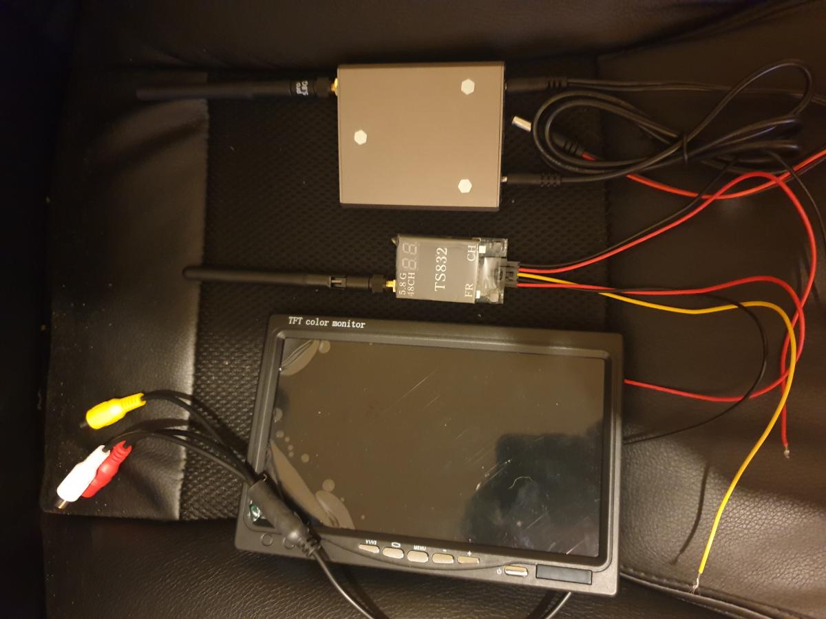

Je suis également curieux d'en savoir plus. En te remerciant d'avance.
J'avais une photo sur mon téléphone
La camera est pas dessus c'est une foxer mini
Je peux te donner les références demain soir si ca interesse
Le matériel fonctionne bien

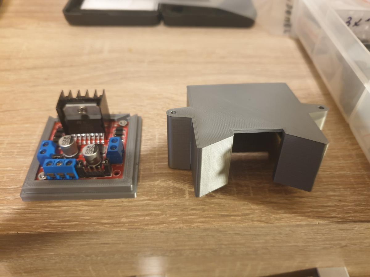

J'ai modélisé et imprimé des boitiers pour l'arduino mega et le driver l298

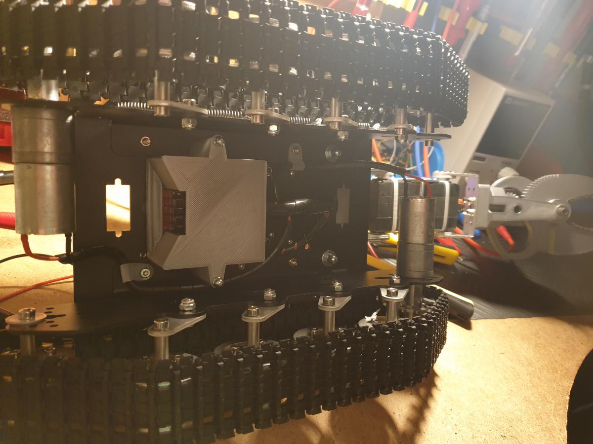

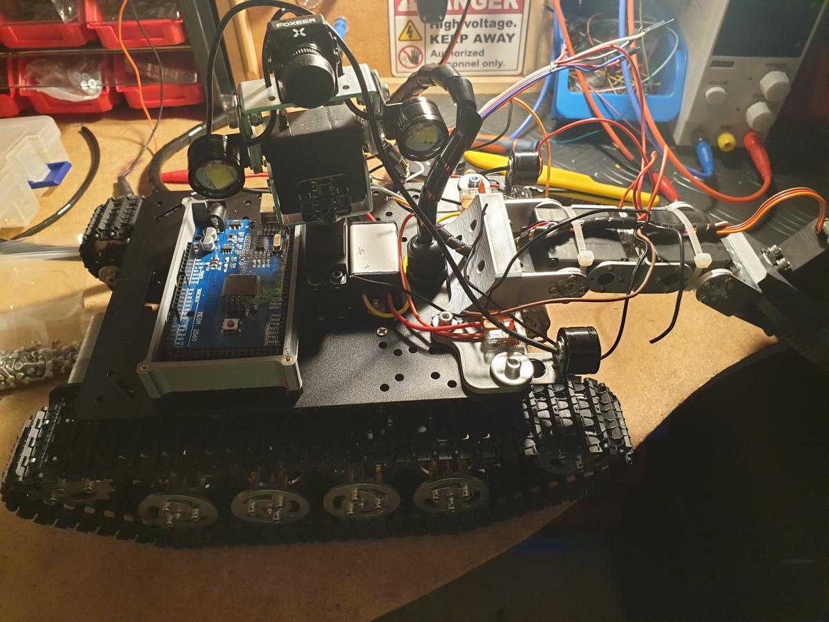

Avancée du robot
Le dessous du char est terminé

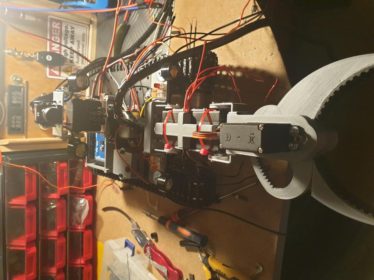

Avancée de la pince avec une couverture de câbles ainsi que la mise en place d'un boitier pour le relai des phares

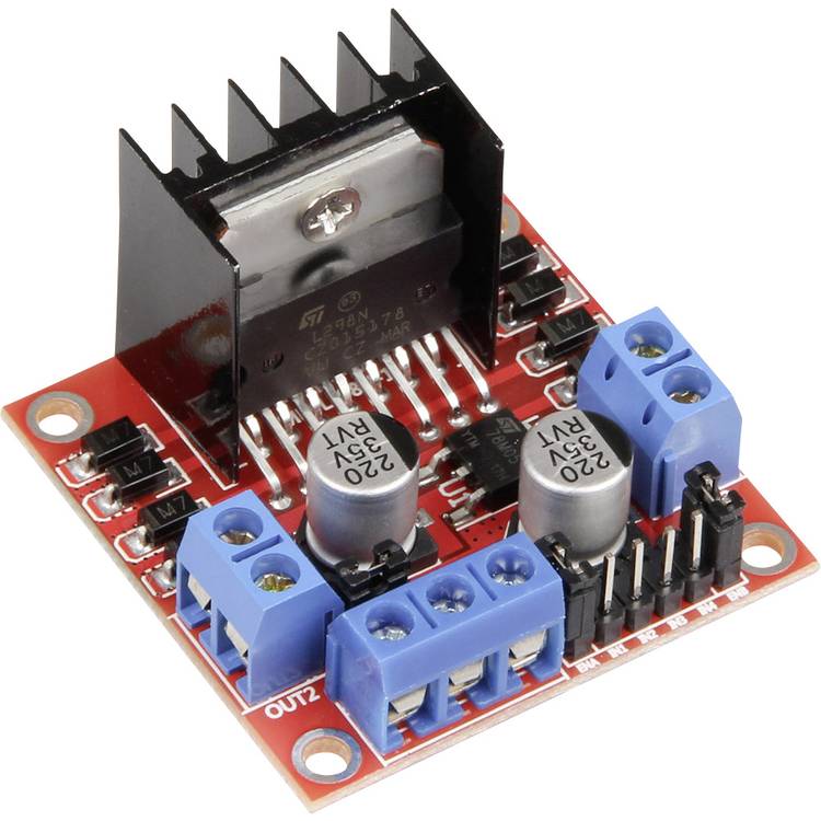

Oui j'utilise bien ce genre de driver avec 1x pwm et 2x digital
