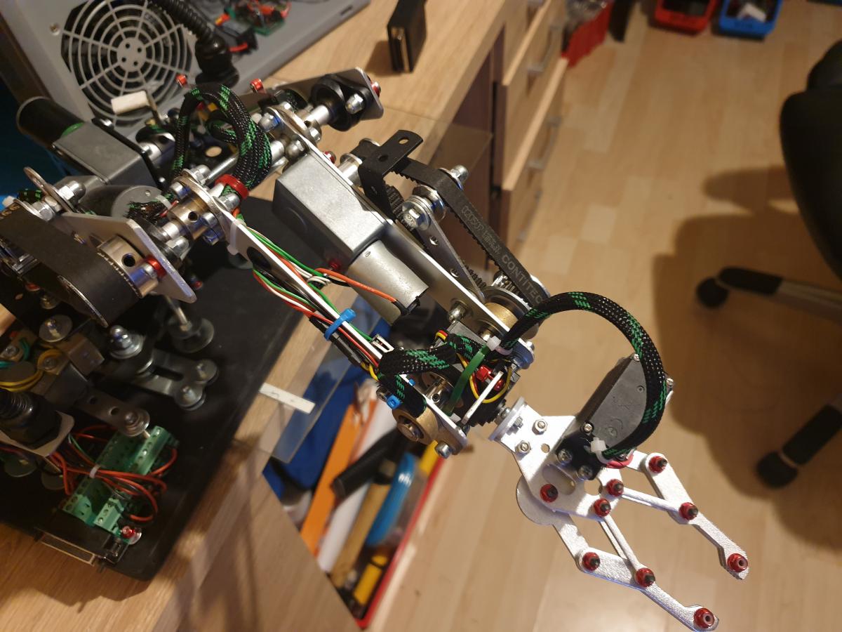

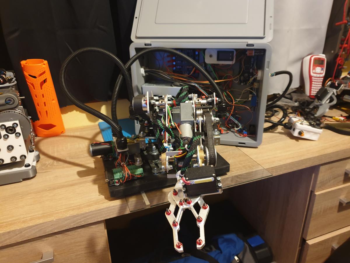

Il y a bien longtemps, dans une galaxie lointaine, très lointaine 😉 j'ai fabriqué un bras robot que j'aimerais à présent piloter via Vigibot

Je vais commencer par présenter la bête tel qu'elle est actuellement

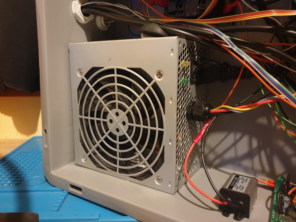

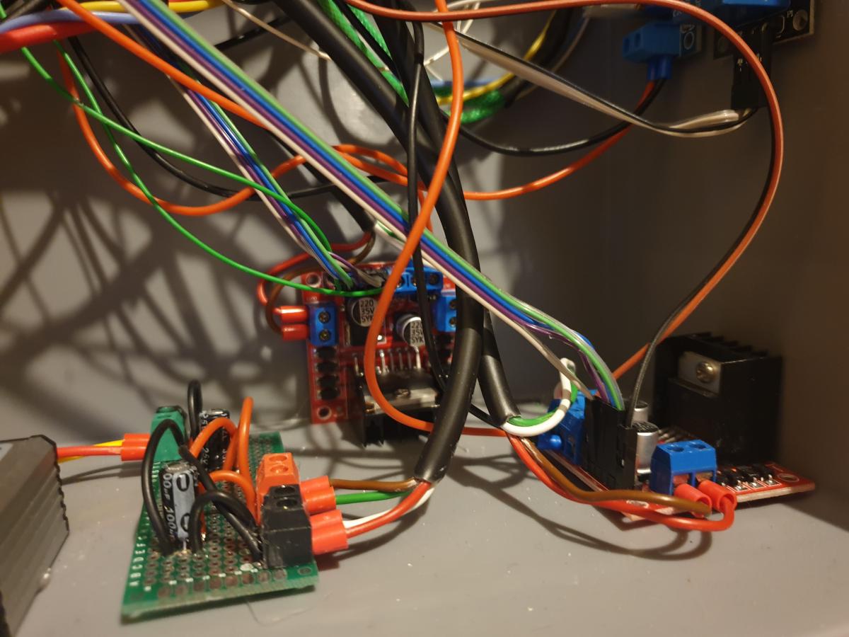

Pour alimenter le bras j'avais opté pour une alimentation d'ordinateur type ATX ... J'avais fait une ou deux bidouilles dessus si je me rappel bien comme mettre un certain fil à la masse avec une resistance de puissance 5 ohm 10w car ce type d'alimentation à besoin d'une charge pour démarrer et en connecter deux autres avec une serrure de contact pour démarrer ainsi qu'une led pour bien décharger les condos lors de l'extinction.
Je n'ai utilisé que le 12V

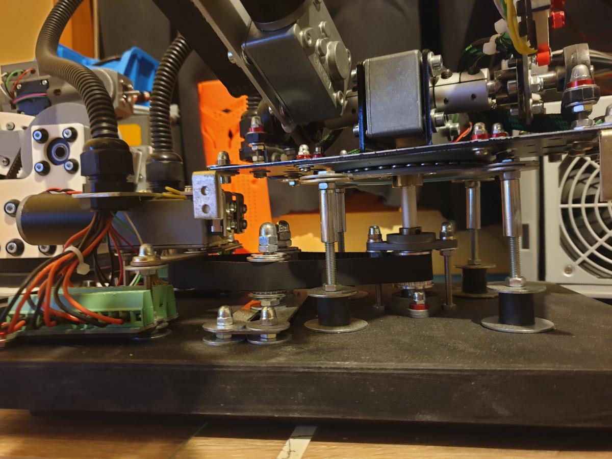

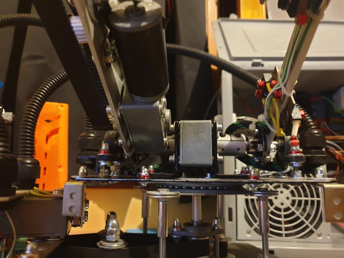

J'ai utilisé des moteurs de stores 12V DC avec un système de vis sans fin. Même lorsqu'ils ne sont pas alimentés il ont un verouillage mécanique et garde leur position. Ces 4 moteurs pilotent la base et les 3 bras suivants. Ils sont drivés par des l298n
Sur la base, le bras 2 et le bras 3 il y a un système de poulie courroie avec rapport qui augmente le couple
Sur le bras 1 c'est en direct sur un plus gros moteur avec 2 arbres de sortie

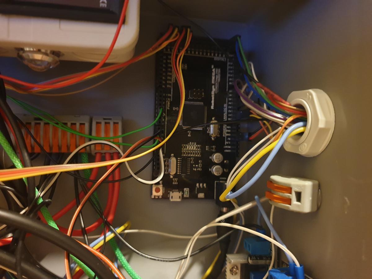

Le microcontroleur est un arduino mega chinois avec lequel il faut le driver CH340. Malgré cela il fonctionne aussi bien qu'un original

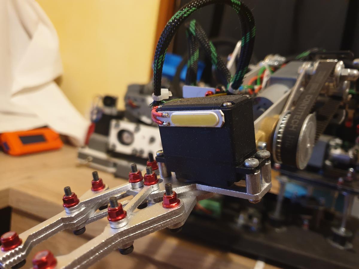

La pince se compose de 2 servos type MG996R.
Un en axe de rotation et un autre pour serrer la pince. Ils sont alimentés par un convertisseur 12-6 18w.
Il y a aussi un petit projecteur 😁

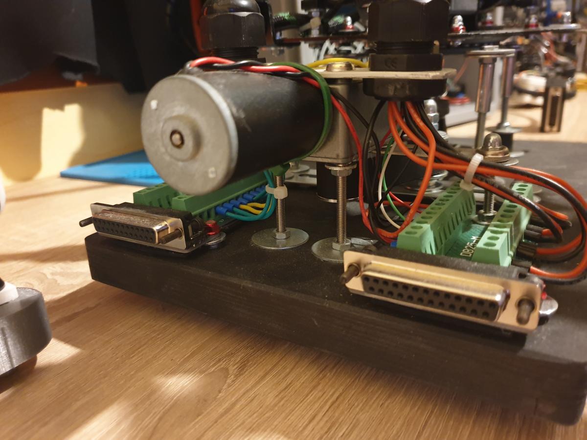

J'ai fait un système de connectique avec deux paires de DB25. C'était surtout pour le côté pratique si y fallait le transporter

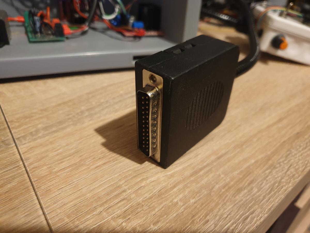

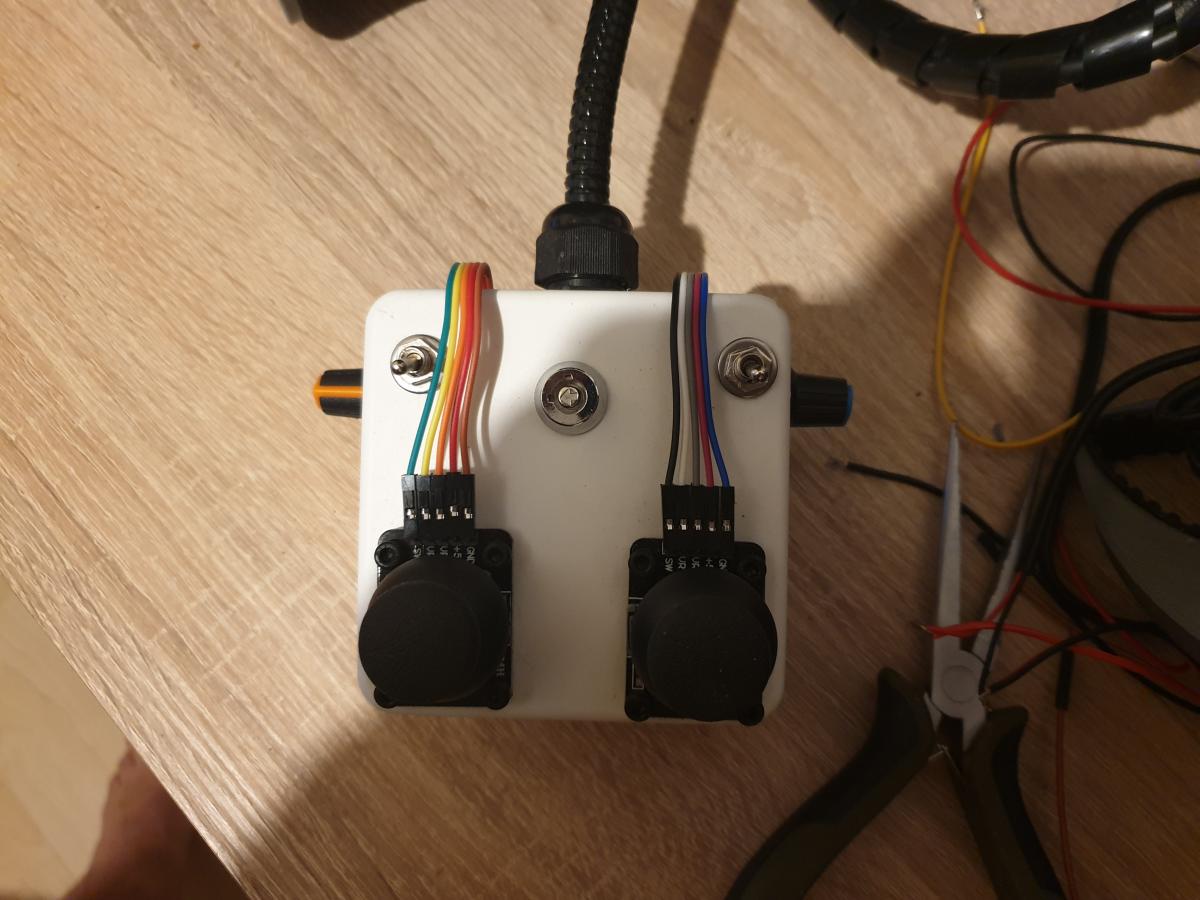

Pour le piloter j'ai construit une petite télécommande filiaire avec 2 joysticks pour les 4 moteurs et 2 potentiometre pour les 2 servos. Il y également 2 switchs, 1 pour le projecteur + l'éclairage de l'armoire électrique et l'autre pour allumer l'ampermetre - voltmètre de l'armoire. La serrure centrale c'est pour démarrer et arrêter l'alimentation

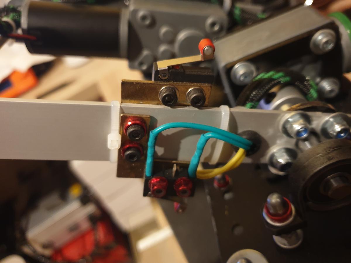

Tout les axes pilotés par des moteurs ( les 4 premiers ) sont équipés de fin de course. Les fin de course sont cablés directement en série entre l'arduino et sa pin digitale appropriée sur le driver moteur. Quand un axe arrive en fin de course le signal est coupé directement sur le driver il est dès lors uniquement possible de repartir dans l'autre sens

J'hésite à poser le bras sur ce petit bijoux 🤔

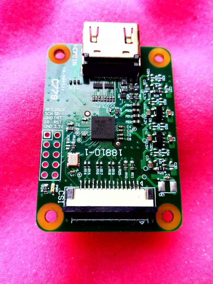

J'ai vu aussi des adaptateurs hdmi - csi en termes de prix ca se vaut mais ca à l'air plus compact et placable ailleurs que au dessus du Pi c'est que j'aime les case en impression 3d. Après le defaut c'est le cable hdmi ca prend de la place j'hésite

L'adaptateur HDMI j'ai le même et toujours trop de FPS inutiles et trop d'instabilité du drivers....
Comme les webcam USB j'ai testé différentes logitech le driver v4l2 est moisi ça sort 15FPS max tout en ayant une image assez zoomée et sans piqué...
Les seules entrées vidéo convenables sont les caméra PI CSI v1 aftermarket (image style GoPro) la caméra d'origine étant zoom et piqué beark.
L'unique exception au détriment de la latence (* 2) c'est Raspberry PI 4 + une carte de capture à 100 euros qui fait du hardware déinterlace + caméra PAL @ 25FPS (éviter NTSC résolution plus faible!)
C'est uniquement valable pour des caméras intéressantes comme du CMOS noir et blanc hyper sensible (voir robot Astro sur vigibot en démo)
Ou du CCD SuperHAD ayant un fort gain vidéo pour voir en indoor couleur même si éclairage faible par contre le bruit vidéo tue la compression H.264 donc <1.5Mbps d'upload s'abstenir.
Le client vigibot sait utiliser ffmpeg avec de l'encodage hardware c'est optimisé a bloc mais malgré cela il faut une PI 4. Ceci a cause de la mauvaise optimisation de la bande passante USB sur les autres PI ça fait des décrochages infâmes @ aux résolutions minimum "réglementaire" sur vigibot soit 640x480 30FPS (digital) ou 720x576 25FPS (analog).
Il faut vraiment rester sur du PI Camera v1 vu le prix des PI 3 A+ et faire un couple PI+Caméra par vue de ton bras sur vigibot.
Trouver un multiplexeur multi CSI qui fonctionne serait pas mal car les 2 que j'ai ne fonctionne pas.... dans ce cas on ferais un truc avec les GPIO et hop multi-vue avec 1 seule PI.
Une alternative est la caméra PI V2 avec l'upgrade aftermarket du capture + objectif grand angle (car le PCB comporte une puce I2C Crypto qui emêche les copies améliorées de la caméra complète par les chinois). ça donne de la HD sur vigibot, mais c'est plus lourd à décoder, mais il est possible de faire plusieurs profils de flux sur la même caméra (voir IMX219 sur vigibot en démo) par contre pas de filtre IR cut amovible donc usage indoor sombre impossible.
