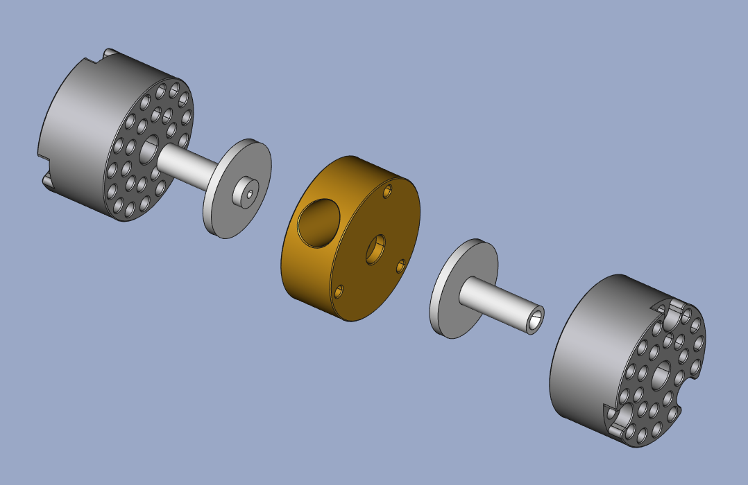

Je suis en train de plancher sur le soudage de filaments pour les petits bouts de quelques mètres.
Sur ma Prusa j'ai bien la détection de fil, mais de un, ça ne fonctionne pas sur le fil translucide, et
de deux, la reprise n'est jamais parfaite (et c'est pire si l'impression s'est arrêté il y a plusieurs heures),
donc voilà, pour tester mon système je vais réaliser un truc comme ça :

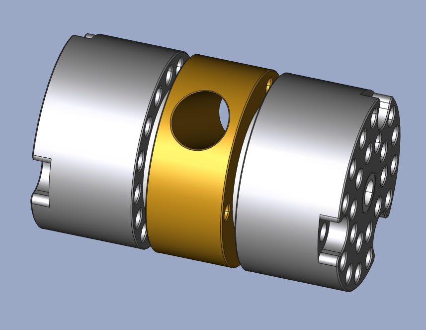

Composé de 5 éléments :
au centre le corps de chauffe en bronze
de chaque coté du corps de chauffe, les petites pièces sont des guides en PTFE
et complètement  à l’extérieur, deux "radiateurs en Aluminium (pour ça que je prévois tous ces perçages)
Le tout sera assemblé par 3 vis M3x20 de chaque coté.
Pour mon proto je vais utiliser la station de soudage achetée sur la boutique dont la panne fait ø8.5mm (ça explique le gros perçage sur la pièce en bronze)
Dans l'idée, j'enfonce les extrémités de chaque coté, j'attends quelques secondes, et je pousse le fil d'un coté.
les parties en PTFE permettront de faire glisser le fil sans résistance (rien ne colle sur le PTFE)
les radiateurs en alu permettrons de garder une température faible dans le PTFE afin de ne pas avoir un fil trop mou qui sorte du montage.
Il faudra bien-sûr faire passer tout le fil à travers le montage, mais le but est d'assembler des fils de quelques mètres au maximum, pas de passer une bobine entière :P
Si mes tests sont concluants, et j'ai bon espoir car j'ai fait un test à l'arrache et ça fonctionnait presque, je souhaiterais utiliser une résistance de chauffe comme celle
présente dans les têtes d'impression 3D, ainsi qu'un capteur de température.
et là j'en viens à la raison de ce post : Quelle méthode utiliser pour contrôler la température de chauffe ?
J'imaginais utiliser un petit arduino ainsi qu'un afficheur LCD (texte) pour afficher au moins 2 températures (actuelle, et à atteindre)
+ un petit potard pour le réglage.
Mais il existe peut-être une solution plus simple/rapide à mettre en oeuvre ?
Toute idée est la bienvenue ;)

Concernant ton idée, comment vas tu résoudre le problème du bourrelet à la jonction de 2 morceaux de fil ?

Pour le problème de bourrelet à la soudure... bien je vais faire en sorte qu'il n'y en ait pas :crazy:
Il faut que les pièces soient parfaitement alignées avec un perçage calibré, pour l'instant je vais faire avec ce que j'ai, donc perçage à 1.80 au lieu de 1.75
ce qui fait presque 6% de matière en plus sur la zone soudée, ça devrait passer :help:
pour la chauffe, je pourrais même partir sur des éléments de corps de chauffe d'une imprimante classique. Au pire, si j'ai la flemme de gérer un afficheur,
je pourrais juste utiliser un sélecteur (ABS, PLA, PETG...etc...) et avoir une régulation pré-programmée...
à voir, je ne sais pas quand je vais avoir le temps de bosser dessus :help:
