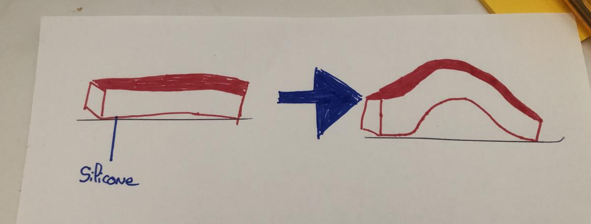

Mon but final serait de pouvoir mouvoir une partie précise du robot (voir piece-jointe), puis de permettre au robot de revenir à son état initial. Est-ce possible?

Oui c'est possible.
De mémoire pour avoir déjà vu passer un article sur ce robot précis il s'agit d'un échauffement localisé avec matériaux se contractant avec la chaleur, combinée à sa géométrie qui permet le mouvement sur celui là ( mais je ne suis pas à 100% sur sur le côté thermique et les matériaux utilisé. )
Après quelque soit le process le principe de base reste le même, tu as une structure mole mais non isotrope où tu joues sur les caractéristiques géométrique de ta structure pour " guider " la déformation qui t'intéresse.
Au coeur de ta structure tu introduit le matériaux déformable que tu contrôles  ( comme un fil qui se rétracte à la chaleur ). Le mouvement de ce matériaux sera contraint pas la structure mole qui est autour...
Bref pour ce genre de robot il faut être capable d'avoir un bon modèle de déformation et de gestion des efforts, mais leur simulation n'est qu'un problème de simulation de process physique.
Si je devais réaliser ce genre de chose je prendrais l'approche suivante :
A) trouver ce qui va faire le coeur du déplacement :
Système pneumatique ? Fil qui se contracte à la chaleur ? Process chimique ?
B )Mettre en oeuvre la solution retenu et " modéliser en profondeur " entrée et sortie du système.
Exemple pour un fil qui se contracte à la chaleur en faisant passer du courant dedans : courant consommé, longueur du fil, force exercée
+> Beaucoup de test à faire pour bien connaître comment ça se comporte.
C) Choisir le matériaux souple ( à choisir en fonction des contraintes des choix précédents ... températures etc ... ) éventuellement faire des petits essais de validation avec
Connaître les process de fabrication applicable...
D) Modéliser le matériaux => Déformation module de young coefficient de poisson etc ...
Valider le modèle avec des tests
E) Réfléchir à la cinématique souhaité. Combien d'actionneur différent pour quel mouvement etc ...
F) Travailler sur la géométrie permettant de réaliser chacune des spécifications définies précédement.
Découper cette étape en autant de sous étape que nécessaire pour les différentes "parties du robot " et définir les modèles physique
G) réaliser des prototype des différentes sous parties du robot et valider les modèles physiques ( revenir à F si des écarts sont constaté )
H) Réaliser le robot complet ...
Bref pas mal de boulot mais c'est réalisable même à titre " amateur " . Après mieux vaut y aller " petit à petit " ... commencer par simple et faire de plus en plus compliqué au fur et à mesure ...
