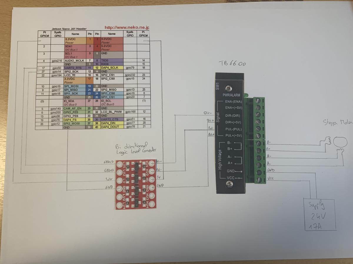

Bonjour a tous,
Mike 118, jai pensé à ce type de branchement pour contrôler les moteurs.
Quen pensez vous?
Merci

Posté 19 janvier 2021 - 09:25
Sur le principe la connexion proposée est presque correcte dans le sens où il faut mettre gnd sur les dir - et pull - (et non pas sur dir + et pull +)  et donc brancher les signaux sur dir + et pull +  ...
Après le vrai problème il est surtout pour le code qui va devoir être généré par la jetson ... je continue de recommander de passer par un microcontrôleur au lieu de le faire par la jetson en direct ... ( plus simple du moins selon moi, et c'est la route que je prendrais si jamais je devais le faire ...)
