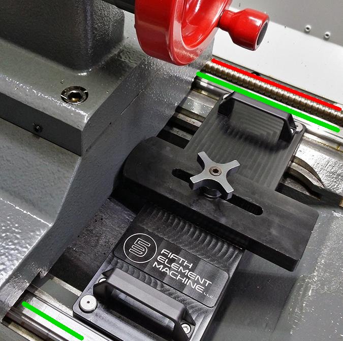

J'ai trouvé une photo deTL2 sur le net.
En vert ce sont les deux rails de guidage et en rouge la vis à bille.
Entre les deux rails il y a 400mm(le banc du tour fait 1200mm de long)
Comme tu vois la vis est très loin d'être centrée entre les deux rails ;)
Tu peux également mettre des cales sous les patins si tu as besoin de place.

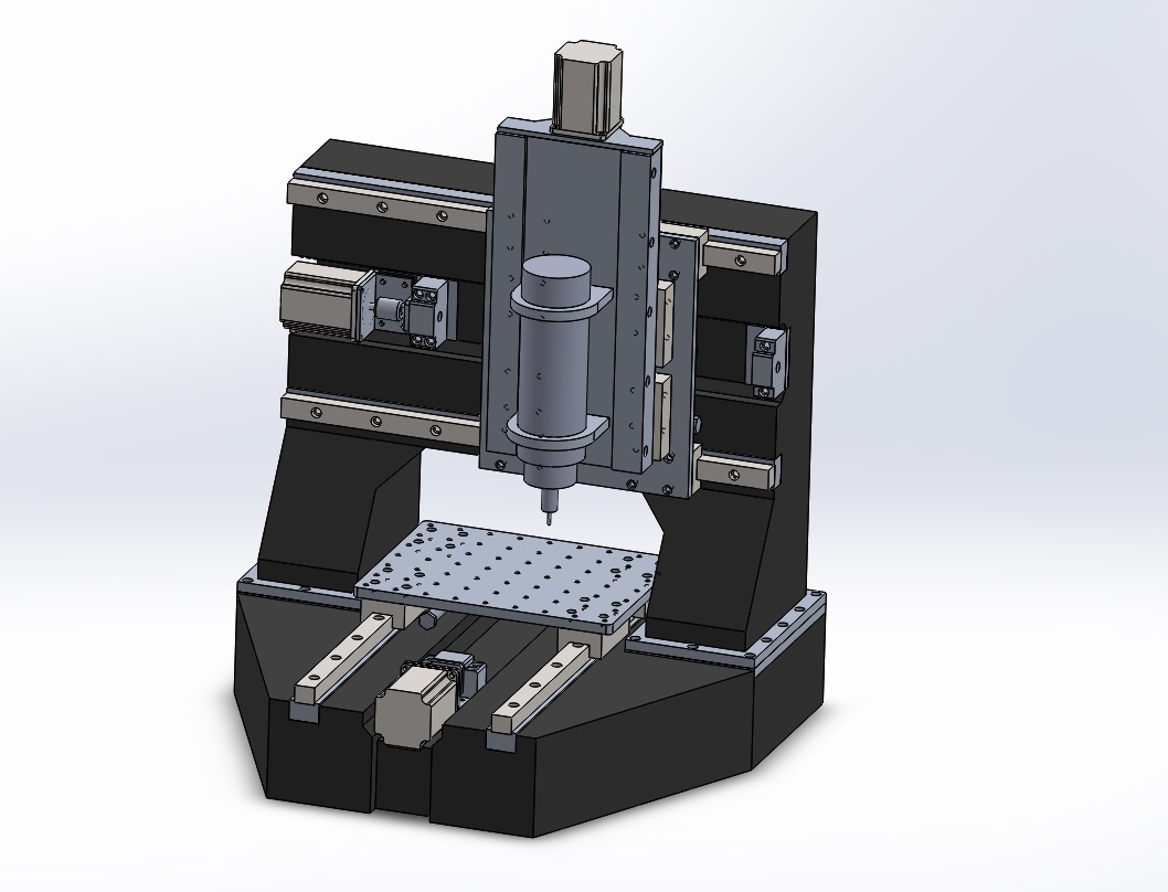

#26 levend
  • 5 658 messages
Posté 24 janvier 2021 - 05:36
Le gars a utilisé cette CNC pour se faire les pièces de sa machine suivante, une belle petite fraiseuse :
Je suis dans la conception d'une petite fraiseuse verticale (je vous laisse devinez quel est mon modèle :D) pour remplacer celle que j'avais il y a quelques années et que j'ai du revendre pour des raisons de budget (sans emploi à ce moment là) et comme le modèle que j'avais ne répondais pas non plus à mes attente je n'ai pas envie de le racheter.
J'ai gardé des dimensions proche du modèle sauf pour la hauteur où je suis passer à 1m de profilé soit 8cm plus haut que prévu, sinon j'avais une chute de 40cm donc autant les utiliser.
Le problème que j'ai c'est que comme pour la CNC  je voulais lester la machine avec du béton mais la machine ne fait que 82cm de large à la base (sans les équerres de fixation qu'il a ajouté) et donc il me reste que 16cm de large sur 92cm de long pour mettre du béton sur 5cm de haut ça me parait peu et la base ne me parait pas trop large pour être assez stable.
La semaine prochaine je devrais commander les HGR15 pour la CNC et peut-être la broche sinon ce sera pour le mois de Mars.
J'ai une alimentation 5V en route pour la partie commande de la CNC, l'alim pour les moteurs je pense reprendre celle de ma première CNC si elles ne sont pas toutes HS.
J'espère pouvoir commencer les découpes de l'alu début février si la météo et la santé le permettent.

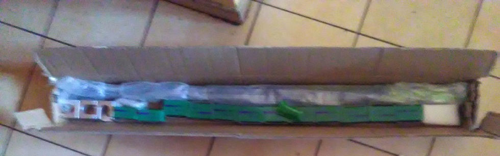

#28 levend
  • 5 658 messages
Posté 13 février 2021 - 06:36
Le colis de HGR15 :
Désolé, la photo est floue mais comme je n'ai pas déballé plus je n'ai pas refait de photos.
Les rails sont encore dans le palier bulles, les paliers dans leurs petites boites verte en carton et le tout est rendu au frais dans mon atelier.

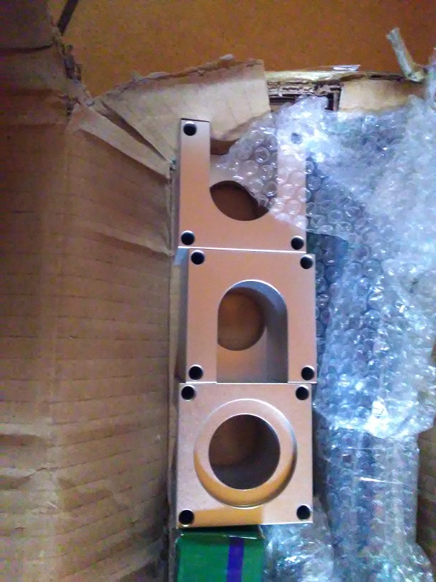

Les supports de moteurs pas à pas :

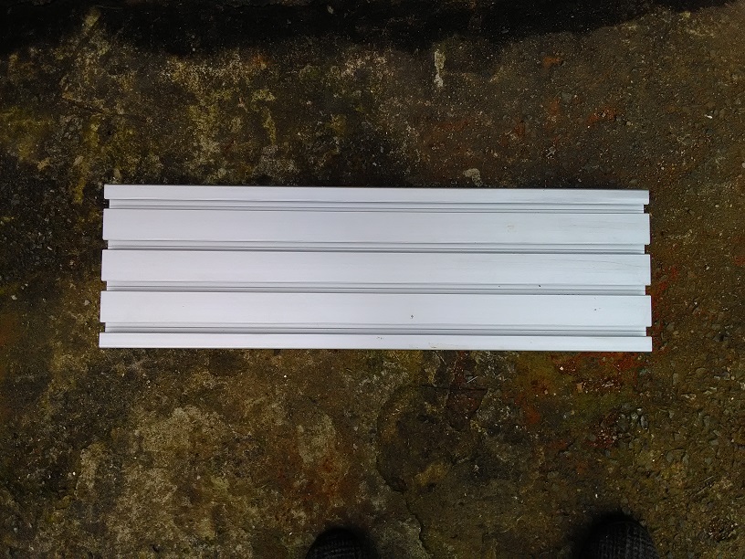

Dans la semaine j'ai aussi reçu des profilés alu dont le profilé pour rejoindre les deux montants de ma CNC :
Comme je suis un peu con, j'avais créé un second fichier pour la nouvelle version de la CNC mais j'ai modifié les deux, du coup je n'ai plus la version originale mais je n'ai pas tout perdu.
Il va aussi falloir que j'achète des tarauds pour mettre sur ma perceuse et réaliser tous les filetages en bout de profilés.
Si je réalise la première version de la CNC j'ai tout ce qu'il faut sauf la vis à billes de l'axe Z et la broche, si je réalise la nouvelle version je devrais manquer d'alu et vu le prix je crois que je vais rester sur la première version et puis je pourrai la faire évoluer si nécessaire plus tard.
Edit : j'avais du commencer à modifier mes plan avant de commander l'alu parce que j'ai assez d'alu pour la dernière version.

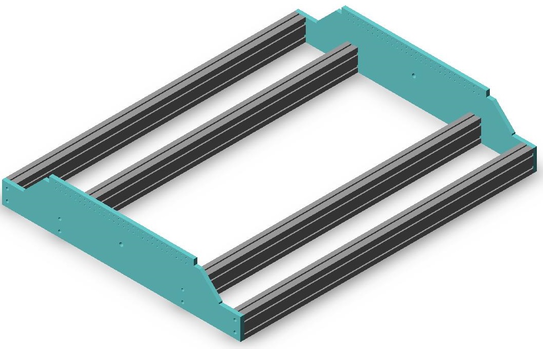

Edit 2 : la base du châssis :
