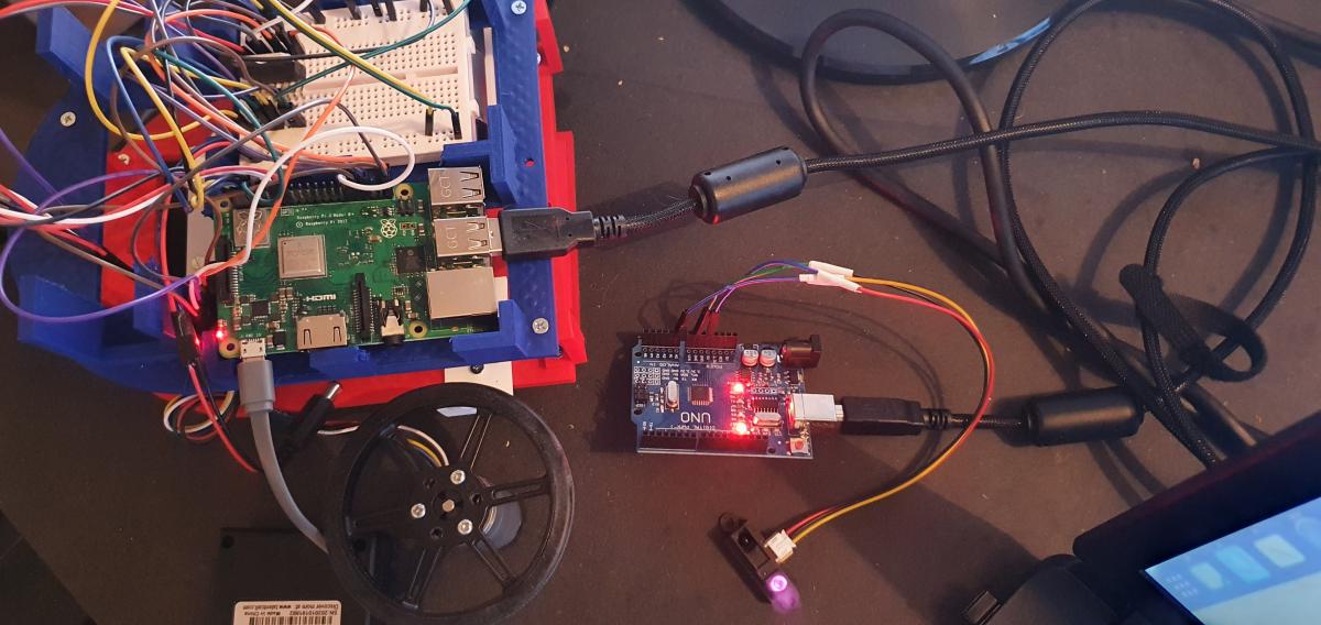

Pour les capteurs, je me suis orienté vers des capteurs IR. J'ai commencé par en acheter un sur la boutique du forum : https://www.robot-ma...a02yk0f-71.html.
Ce capteurs fournissant un flux de données analogiques, je ne pouvais pas le brancher directement sur la Raspberry Pi, je l'ai donc branché sur une carte Arduino Uno. Cette Arduino est elle même branchée par câble USB à la Raspberry Pi. J'ai donc rajouté au programme tournant sur la Raspberry Pi une partie qui initialise une liaison série et permet d'envoyer des données à l'Arduino et d'en recevoir. J'ai fait de même sur l'Arduino.

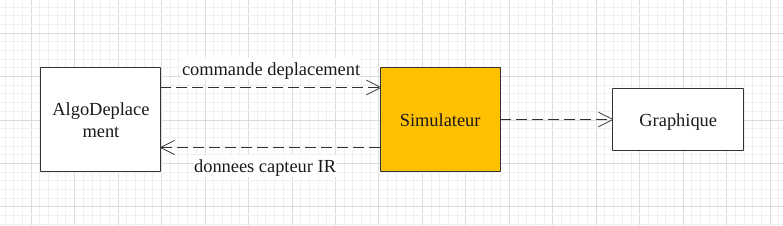

Je me suis ensuite penchée sur la programmation d'algorithmes pour rendre le robot autonome. Après de longues recherches sur internet j'ai décidé de commencer par implémenter un algorithme simple qui servait de base aux robots aspirateurs. Cet algorithme consiste à choisir une direction au hasard, si il n'y a pas d'obstacles, afin de parcourir entièrement une pièce.

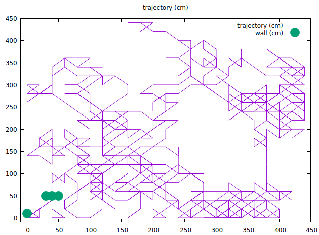

Pour l'instant j'ai testé l'algo uniquement de façon informatique. Pour cela j'ai crée un petit simulateur qui simule une pièce, sous forme d'une matrice, qui peut contenir des murs. L'algo de déplacement du robot envoie au simulateur des commandes de déplacement et ce dernier simule la trajectoire du robot sur cette matrice. Il envoie ensuite une simulation des données des capteur IR en fonction de la position du robot dans la matrice et des obstacles qui l'entoure. Un graphique est affiché en temps réel afin d'observer les déplacements du robot.
J'observe bien que le robot évite les murs et finit par visiter toutes les cases de la matrice en plus ou moins de temps.
