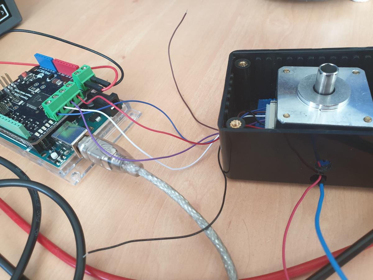

Bonjour à tous et toutes,
Je travaille avec le moteur pas-à-pas proposé par robotmaker à arbre creux de 6mm,

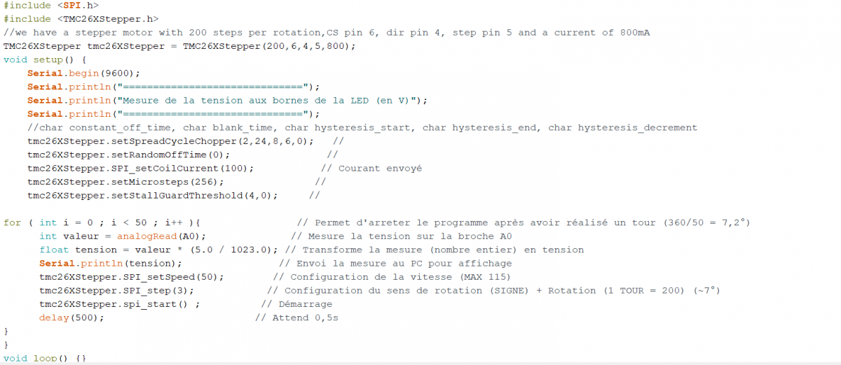

J'utilise une carte arduino Uno pour le piloter et je veux faire en sorte de le faire tourner de 1 pas sois 1,8° mais le moteur ne tourne pas même si on entend qu'il essaie.
Voici le code que j'utilise ci joint ainsi que la photo du montage.
Comme vous le voyez sur le code, je ne peux pas le faire tourner à moins de 3 pas d'un coup sois ~7,2°
Des solutions ?
Merci d'avance :)

est-ce que tu aurais un lien vers la documentation du contrôleur moteur?
Une possibilité serait que c'est dût aux micros pas.
Je vois que tu utilises setmicrosteps(256). Il faut donc 256 " micro-pas" pour faire un pas complet.
J'ai pas regardé la librairie en détail, mais il est bien possible que ton SPI_step(3) fasse en fait 3 microsteps. Dans ce cas, un microstep est quasiment imperceptible.
Je te proposes donc d'essayer setMicrosteps(1) au lieu de 256 pour voir.
Bonne journée
PS : la prochaine vois, poste ton code directement comme texte (avec la balise code), c'est bien plus lisible, et ça permet de faire des copier/collers, de tester ton code de notre coté, ou de t'en proposer une version modifiée

Posté 09 juin 2021 - 01:53
Re bonjour
Malheureusement ça ne fonctionne pas :/
D'autres pistes ?
