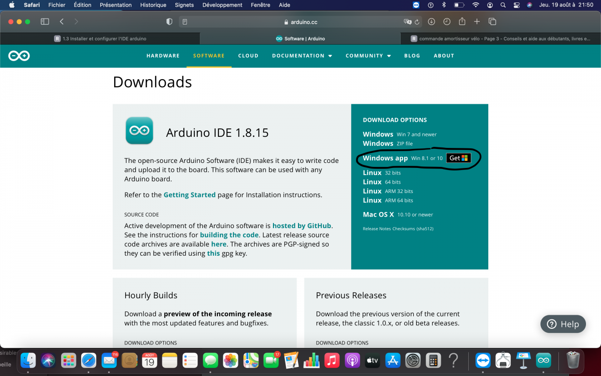

Il est donc en windows 10S faut-il faire la même démarche ? j'ai télécharger la version 1.8.15 c'est ok ?
dans l'explication : après avoir téléchargé le logiciel je dois recevoir un avertissement du système d'exploitation pour l'installation du pilote (driver je suppose) et je n'ai pas ce message..
Des infos ? merci
Merci

J'ai téléchargé celui ci (pour windows 10S) :
driver uniquement pour les clônes ? cela veut dire quoi ?
Merci
Il y a deux manières de "construire" la communication entre le microcontroleur d'une arduino (Uno ou Nano) et l'USB : soit utiliser un second microcontroleur (ce qui est fait sur les Arduinos officielles : c'est plus cher, mais pas besoin de driver), soit utiliser une puce spécialisée, le CH340 : ça coûte moins cher, mais il faut installer un driver (une fois que c'est fait, il n'y a plus aucun inconvénient à ma connaissance) : c'est ce qui est utilisé sur quasiment tous les clones (vu le prix des clones, une économie de 0.50€, ça fait une différence énorme sr la marge).
Donc dans ton cas, il vas te falloir le driver (sauf si tu veux investir 20€ dans un Arduino Nano officiel).
